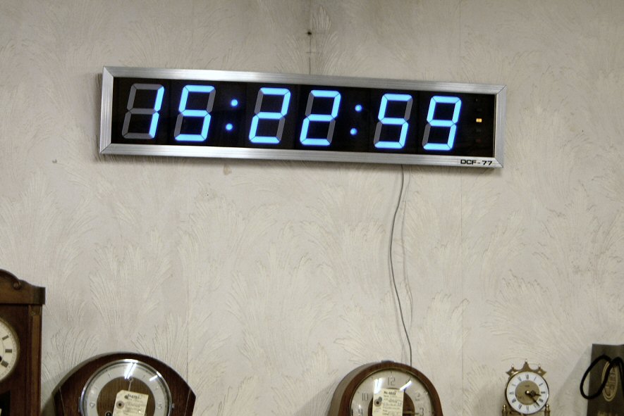

Mijn zelf ontworpen DCF77 LEDklok met PIC 16F876 en 102mm blauwe displays (de print is 68x14cm)
De displays zijn gemultiplext én PWM-gestuurd met automatische helderheidsregeling via LDR.
De klok toont de datum DD:MM:YY elke minuut van seconde 50 tot 55.
Optionele gong om het uur met SAE800, en optionele RF433 MHz afstandsbesturing voor manuele datum/tijd display.
http://www.turbokeu.com/myprojects/ledclock/pict0038.jpg
Mooi afgewerkte klokkit in alu behuizing van mijn vriend Richard in de UK (de klok is 68cm breed!):
http://www.turbokeu.com/myprojects/ledclock/clock%20on%20wall.jpg
Deze klok is afstandsbestuurd en hangt in de klokkenwinkel van zijn vrouw Tina in Malton, North Yorkshire.

Op 12 mei 2006 06:57:53 schreef greenghost:
hoelang heb je erover gedaan om alles te laten werken en af te werken zoals hij nu is????
best wel lang... vooral om de spoelen van de "draaitrafo" goed te krijgen...

Supermooi! Waar heb je die displays vandaan eigenlijk? ik wil namelijk ook een flinke klok met led displays (alleen dan witte) bouwen, maar ik kon alleen heel prijzige displays vinden.
Turbokeu
Inderdaad van LC-Led.
De prijs die ik toen ervoor betaald heb was verkeerd aangeduid op de LC-Led website (gelukkig in mijn voordeel).
Deze blauwe displays kosten nu $14.38/stuk + verzendkosten.
De witte 102mm zijn (nog steeds) niet beschikbaar alhoewel deze reeds lange in het LC-Led gamma aangekondigd zijn.
