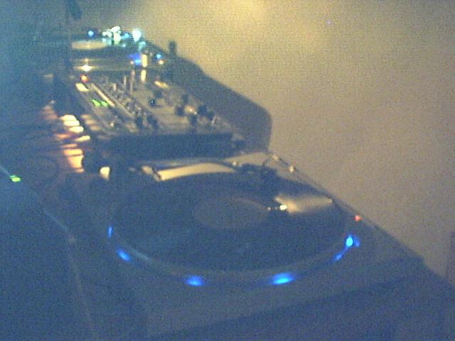

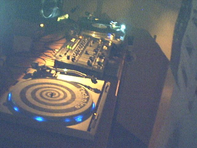

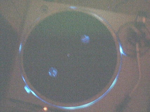

Sorry dat het zolang duurde, maar ik ben gewoon te lui geweest om fotootjes te trekken. Ze zijn het resultaat van deze topic: http://www.circuitsonline.net/forum/view/30861/1. De kwaliteit van de foto's is echt belabbert sry daarvoor, maar ik had gewoon even zin om ze te posten.
http://www.uploadarchief.net/files/download/db1.jpg
http://www.uploadarchief.net/files/download/db2.jpg
http://www.uploadarchief.net/files/download/db3.jpg
