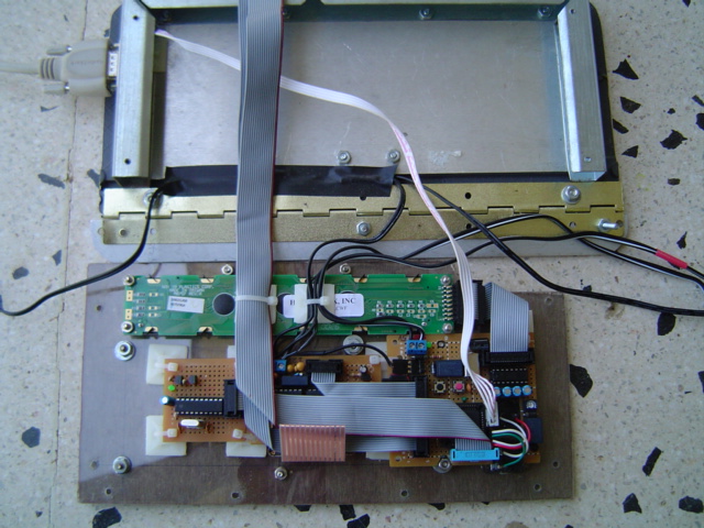

Dit is de binnenkant van de LCD paneel.(eerder bovenaan getoont pagina 10)
De eerste print dat ik heb getoond ( aan het begin van pagina 10) is ook te zien aan de rechterkant maar nu helemaal bedekt met ribbon cables. De 40x2 LCD is ook te zien van onderaan.
De serieele kabel is ook te zien. En nu programmeren.
Wish me luck... I really need it!!!
groetjes uzion

uZion, heel netjes ingebouwd. Wat ik zo haat aan gaatjesprint: je moet altijd die stukjes draad zoeken en passen en weer strippen en trug lossolderen omdat het mis is en dan weer te kort, te lang, te dun, te dik ,... :D

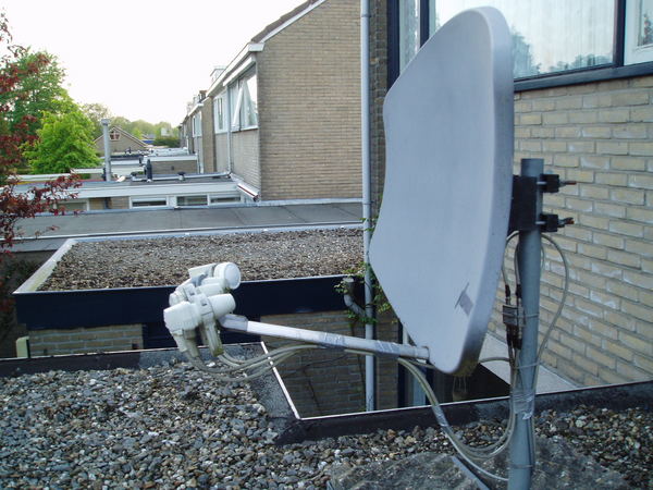

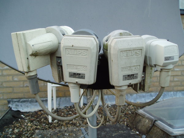

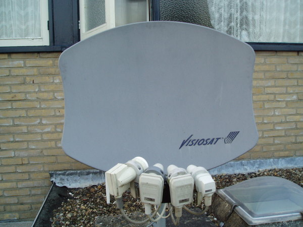

Mooi weer dus een buitenproject: Onderhoud van de schotel plus een 4e LNB erop.
Het is al een oudere Visiosat, 2e hands gekocht en toendertijd de orginele Astra1/Hotbird beugel vervangen door een Astra2/BBC-beugel (3 LNB's). Vanmiddag de Astra3 beugel gehaald.
Schotel opnieuw 100% op Astra1 uitgericht en de drie andere LNB's op de correcte hoogte gezet, richting van die LNB's is automatisch goed.
http://www.uploadarchief.net/files/download/visiosat2.jpg
http://www.uploadarchief.net/files/download/visiosat4.jpg
http://www.uploadarchief.net/files/download/visiosat1.jpg
Dit is een beugel voor 4 posities. Van links naar rechts: Astra2/Eurobird1, 28.2oO, Astra3, 23.5oO, Astra1, 19.2oO en Hotbird, 13oO.

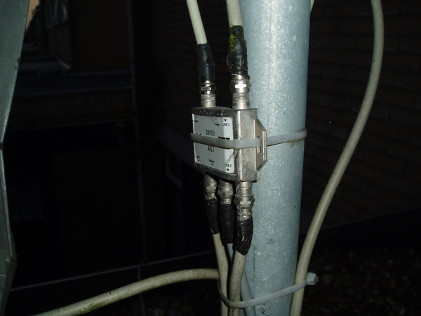

Vanaf elke LNB loopt een kabel naar de DiSEqC switch en vandaar loop 1 kabel naar de tuner, Mvision ST5-USB.
http://www.uploadarchief.net/files/download/visiosat3.jpg
Volgende stap is een rotor, daarvoor hoeft gelukkig niet de hele fabriek opnieuw afgesteld worden.
Daar is het nu mooi weer voor buiten projecten.
Nice done
