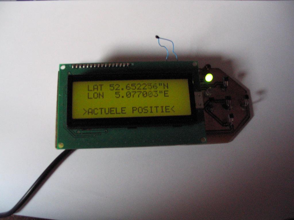

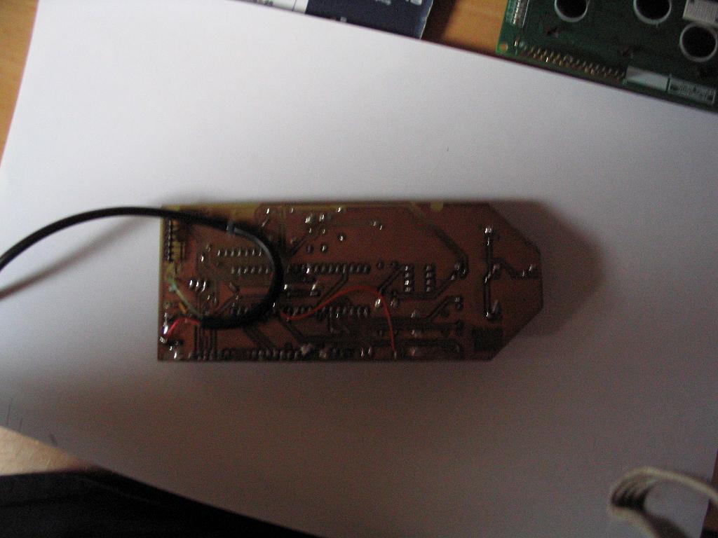

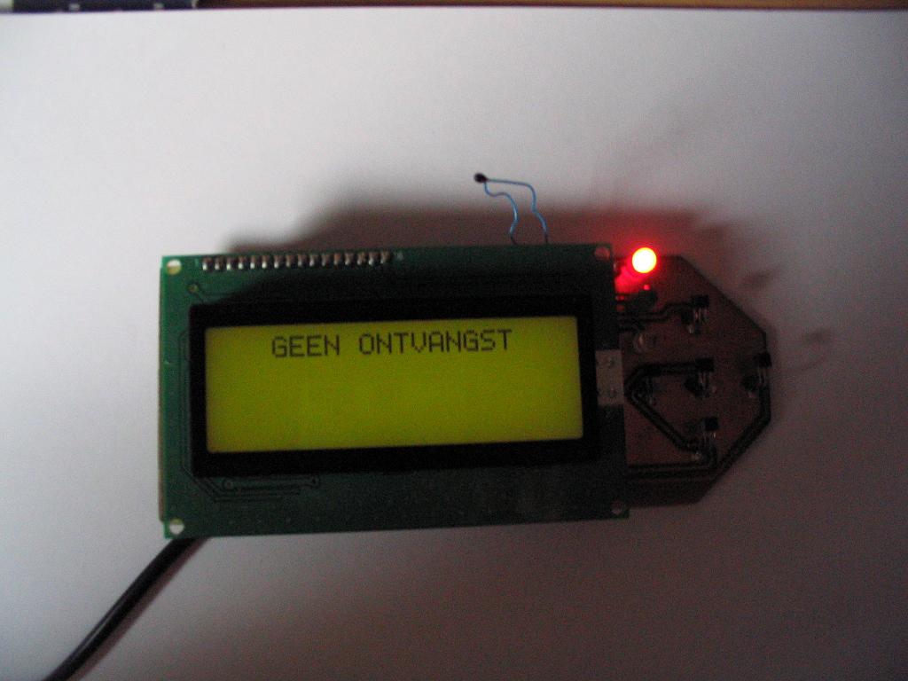

Hier een projectje waar ik een poosje geleden druk mee ben geweest. Het is een gps tracker welke straks onderwater gebruikt zal worden. Dit met aan het oppervlak een dobber met de gps muis erop.
Het doel van het projectje is namelijk om op archeologische sites welke in ons geval meestal in ondiep (1 tot 3 meter) water zijn gevonden voorwerpen ter plekke te kunnen voorzien van een locatie + naam en nr.
-Processor PIC 18F4520
-Display 4 x 20 karakter
-GM 210 gps muis met kabel.
-NTC t.b.v. temp.
-Extern eeprom 24LC256.
-4 x hall sensor t.b.v bediening.
-1 x druksensor (helaas afgebroken door gepruts)
-eerste dubbelzijdige print?!
De gps muis wordt via rsin uitgelezen, LAT, LON en tijd, datum, en aantal ontvangen sat.
De unit kan m.b.v. een magneetje welke in de handschoen van de duiker zit bedient worden.
- Er kunnen momenteel 15 'vondsten' in het externe eeprom opgeslagen worden. Dit met een voorkeuze naam of een zelf ingevoerde naam.
- Er zit een zoekfunctie in om naar eerder gevonden vondsten te kunnen zwemmen.
- Er zit er een duiktimer in om de gedoken tijd uit te lezen.
- Er zit een ntc op om de watertemperatuur te kunnen weergeven.
- Er zat een druksensor op om de actuele diepte weer te geven. (afgebroken)
Ook zijn de backlight en contrast zijn instelbaar.
Het is een prototype wat ik op dit moment zo ver heb dat ik hem in ga gieten in Clearflex. Dit is een volledig transparante kunstof welke voor de afdichting zorgdraagt.
waterdicht tot ???
De unit zal op de arm gedragen worden en via een kabeltje met de gps muis verbonden worden. In de dobber van de muis zit tevens een accupack met een capaciteit voor een aantal uur. (de unit neemt max 200mA)
De volgende versie wil ik met een grafisch display met daarop een kompass en de actuele LAT en LON, draadloze communicatie met pc t.b.v. data overdracht en nog veel meer. Maarrrrr dit vergt nog wat studie...

Ondanks mijn watervrees lijkt me dit een knap ding, Bas!

@Bas Aaij Fraai stukje werk maar hoe krijg je het goed waterdicht en tevens de druksensor nog voldoende nauwkeurig als hij ingegoten is?
De waterdichtheid wordt bereikt met de genoemde clearflex. Ik giet het geheel helemaal in. De druksensor zal net als de ntc uitsteken of aan het oppervlak van het gietsel liggen Dit kan de waterdichtheid waterdichtheid nadelig beinvloeden... hier moet ik nog even naar kijken.
