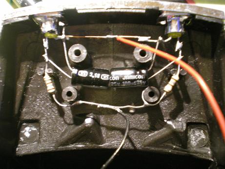

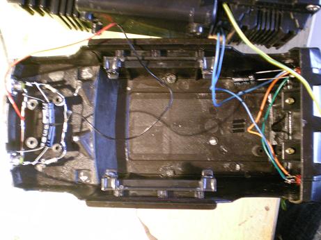

soms verveel je je, en dan moet je wel iets doen. ik had hier nog een RC hummer staan voor een robot project. maar vanwege het tekort aan geld, en aan tijd, heb ik em maar omgebouwd:)

de condensatoren zijn voor als de auto stuurt. dat de andere led niet aangaat als ik het stuur ''loslaat'' omdat de wielen even naar links springen al ik naar rechts stuur. en andersom.
ik heb nu remlichten/achteruitrij lichten. en knipperlichten (knipperled's)

Op 18 juni 2008 17:20:45 schreef electro_freakz:
Die elko's zitten na de weerstanden. Dat betekend dus dat als de stroom voor de weerstanden eraf wordt gehaald, en de leds op de elko's gaan werken, dat er dan geen stroombegrenzing meer voor de leds zit
|:( ik zal het maar veranderen, bedankt voor de tip
