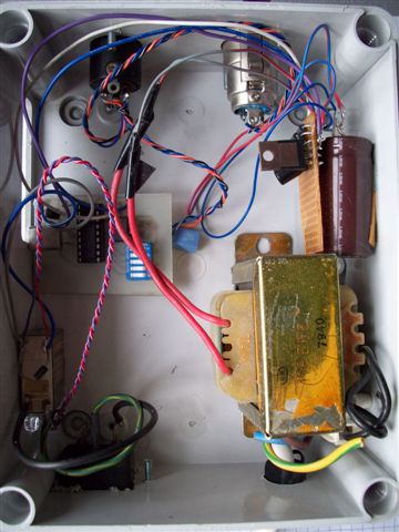

Ik mag ook weer eens iets showen.:)
Dmx gestuurde fog controller.
http://www.uploadarchief.net/files/download/afbeelding%20611.jpg
Binnekant
http://www.uploadarchief.net/files/download/afbeelding%20610.jpg
Buitenkant

@JOK Mooi gemaakt mooie kast.
Denk om hem zelf ook is te maken.
@nonkel_dw Heb je een schema ervan?
Heb zelf er ook een rookmachine waar ik het voor kan maken.

Op 3 juli 2008 18:50:58 schreef miesmiesmies:
@miesmiesmies
Het is niet meer dan een transistor die een relais spoel schakelt :)
Weet je hier mee genoeg?

Waarom noem je het dan DMX gestuurde fog controller ?
Waarschijnlijk omdat de transistor gestuurd wordt door een microcontroller die de DMX ontvangt. Je kunt de DMX aansluiting op de foto zien.
Akkoord maar ik vind het maar een simpel antwoord hoor. De vraag ging waarschijnlijk meer om eht DMX gedeelte dan iets anders.

@nonkel_dw nice maar waarom geen triac/optotriac? dan kan je sneller schakelen en vaker
niet met me uitspraken(of opmerkingen) eens mail me.K8048 guide
Op 3 juli 2008 21:59:53 schreef timmie:
Dit hoeft eigenlijk niet.
Door dat hier een pomp in zit die de vloeistof er door jaagd.
Heeft het geen nut snel te schakelen.
Anders reageerd de pomp toch niet.
Het is idd een microcontroller die de dmx ontvangt.
en die stuurt dan de tor aan en zo de relais.
Dit is een sn75176 chip voor de bus ontvangst.
en die data word dan ontvangen door de pic met de uart.
