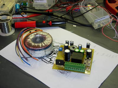

Ja, ik heb resultaat met mijn etsbak van de vorige pagina. Echter werkt de ets bak te goed! De print was binnen 4 minuten klaar. Waardoor het resultaat niet helemaal goed was:
http://www.uploadarchief.net/files/download/dscn4137_.jpg
Het plaatje is klikbaar. En wat je dan ziet is een mooi foto van een slechte print:P. Op afstand lijkt het nog wel wat maar van dicht bij is te zien dat het etsen te snel is gegaan en dat de sheet waarmee de print belicht is niet voldoende "dicht/donker" was waardoor op sommige plaatsen de banen zo goed als onderbroken zijn.
Echter is met een beetje vertinnen het printje wel te gebruiken als proto type zodat bij de 2e versie alle bug's er uit zijn.

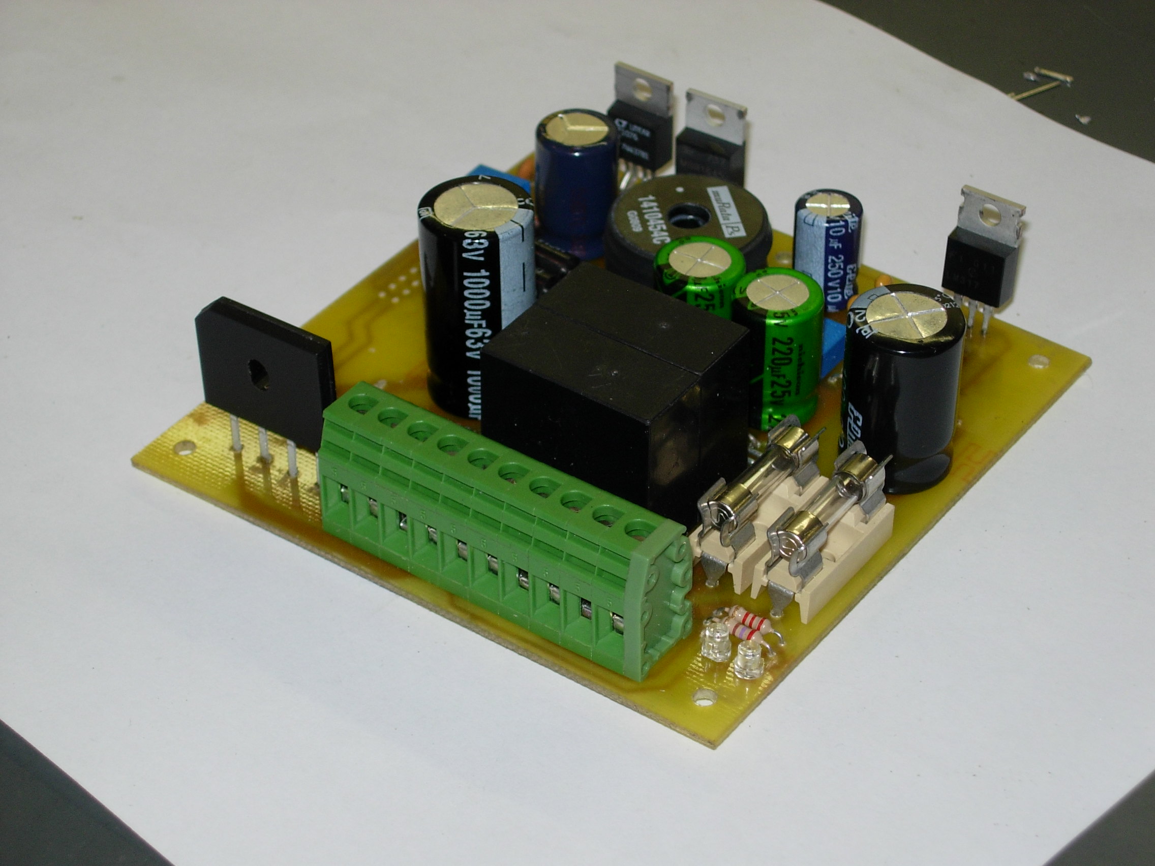

http://www.uploadarchief.net/files/download/dscn4123.jpg
Het bovenstaande printje is ook in de etsbak gemaakt en is net voltooid (Met dank aan jullie uit dit topic). Het is een geschakelde voeding van 5V-5A en 24V-1,5A. En ik ben er wel een beetje tros op want het is mijn eerste geschakelde voeding en hij werkt vlekken loos :D
Printers leveren nu eenmaal geen plaatje waar het zwart is, wat het hoort te zijn. Door te experimenteren met de belichtingstijd, kan je dat euvel grotendeels omzeilen.

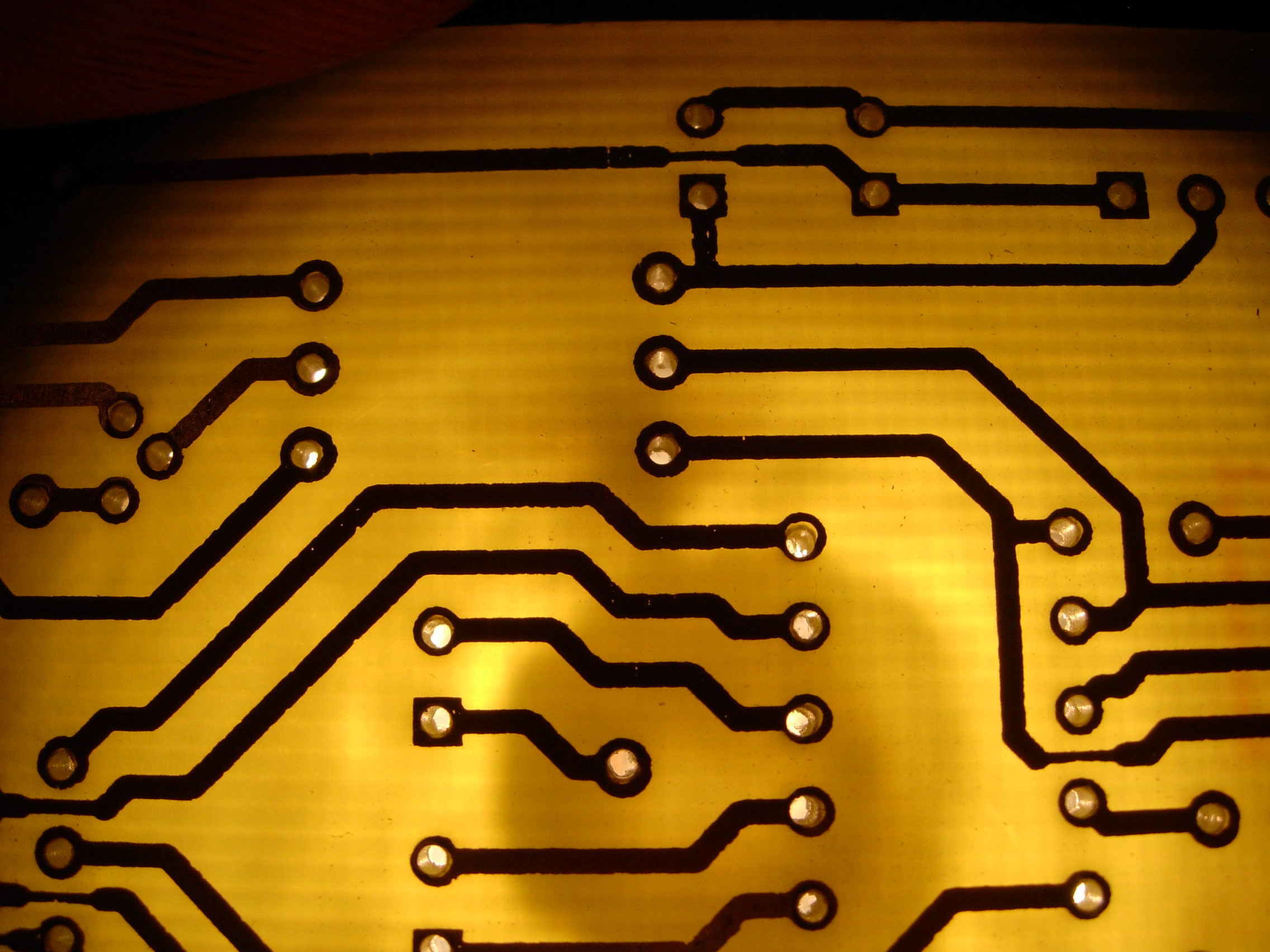

Nou ik mag ook een keer een projectje showen. Het is een regelbare stroombron voor high power LED's. Het is gebaseerd op de LT3474 die in een tssop17 verpakking zit (17e pin zit onder de chip om hem te koelen). Het lastigste was dus het etsen maar dat is gelukkig erg goed gegaan.
http://www.johandig.nl/circuitsonline/lt3474/onder.jpg
http://www.johandig.nl/circuitsonline/lt3474/boven.jpg
Dat lijkt me aardig gelukt. Ook het etsen, al heb ik de indruk dat de tekst links bovenaan wat "verwaterd" is. Dat valt waarschijnlijk op te lossen door de belichtingstijd een beetje (maar niet te veel) te verkorten. M.a.w. een beetje experimenteren met proefstrookjes.

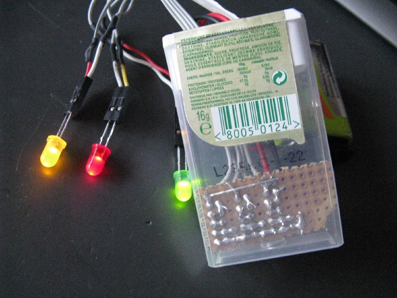

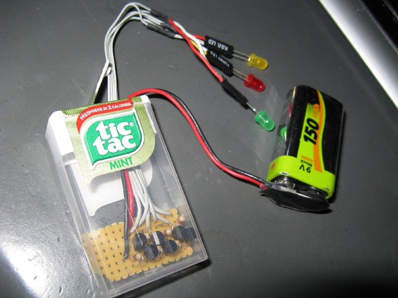

Ja, het kan ontopic: Ik heb gisteren een ledtestertje gebouwd. En hij werkt goed. Gebaseerd op de constante LEDvoeding bij schakelingen.
(iets andere weerstanden, en 3x opgebouwd. Het zijn 3 stroombronnen van 20mA om led's op kleur en lichtoutput te kunnen vergelijken)
met flits, overzichtsfoto:
http://www.uploadarchief.net/files/download/00002_r.jpg
De print:
http://www.uploadarchief.net/files/download/00003_r.jpg

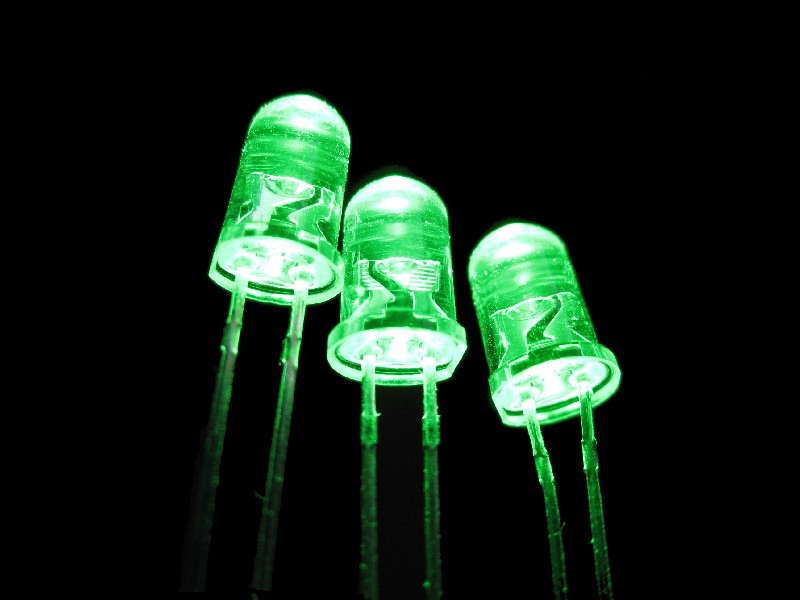

felgroene led's zijn zo fel dat de achtergrond zowat zwart word, dus maar helemaal zwart gemaakt (leuk als background, je kunt me mailen voor de highres):
http://www.uploadarchief.net/files/download/00001_bewerk_klein.jpg

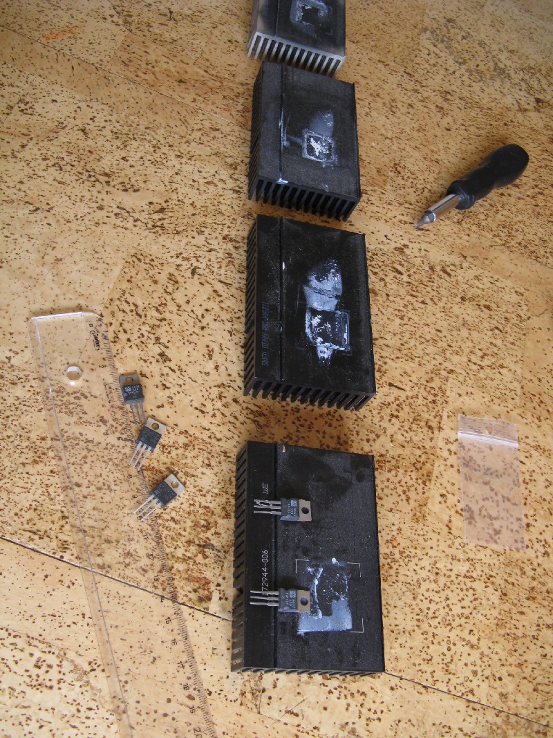

én ik ben vast bezig aan mijn labvoeding:
De koelblokken:
http://www.uploadarchief.net/files/download/1.00001_res.jpg

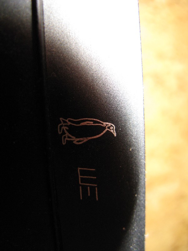

Die pinguin op het eerste koelblok is geinig (Linux users anywhere?)

Op 1 juli 2008 20:20:57 schreef Lucky luke:
Nou weet ik wel, dat er Linux-klavieren bestaan (daar tik ik momenteel op), maar Linux-koelblokken? Laten we het toch maar niet te ver drijven... :-)
