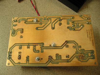

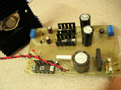

Zo, ook maar weer eens wat afgemaakt (behalve het verfje).
Ik heb me vroeger ook laten verleiden tot de aanschaf van zo'n Elex Experimenteersysteem grondplaat. Maar die is naar verloop van tijd ergens onderin een doos terechtgekomen.
Nu krijgt 'ie een herkansing, als PIC prototype/experimenteer bord.
Dubbele voeding: +5V (5A voeding van CO voor het geval het bord vol komt te staan) en een +/-15V voor opamp-achtige zaken:
http://www.uploadarchief.net/files/download/elexbord1.jpg
http://www.uploadarchief.net/files/download/elexbord2.jpg
Natuurlijk moest er wel wat fout gaan: het library symbool van de burggelijkrichter had een afwijkende pin-out :-( (lang leve mijn onlangs afgemaakte labvoeding met stroombegrenzing).
Dus een beetje creatief met de-soldeer en wat lagen krimpkous (moet hem toch nog eens beter koelen...):

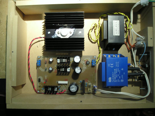

Weer een MDF-doosje waar het e.e.a. is ingebouwd (de zwarte trafo voor +/- 15V en de dikkere blauwe voor een paar amps in 5V):
http://www.uploadarchief.net/files/download/elexbord4.jpg

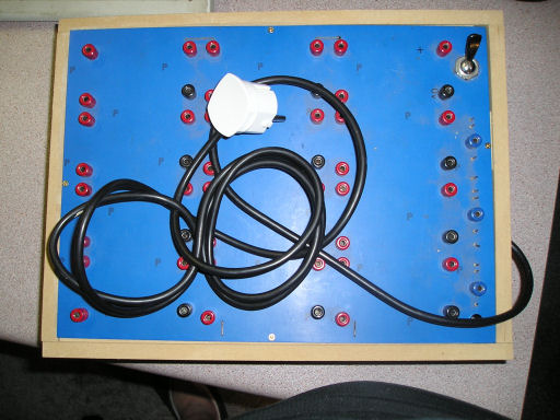

En tot slot met de grondplaat bovenop gemonteerd:
http://www.uploadarchief.net/files/download/elexbord5.jpg

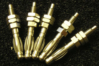

De grote C* had de banaanstekkers met schroefaansluiting:
http://www.uploadarchief.net/files/download/elexbord6.jpg

Lekker veel stekkerbussen ! hoe weet je nu welke spanning waar op staat ?
Die schroefstekkers hoe en waar heb je die nu aan vastgemaakt ?
En de draadjes naar je vermogenstor lijken me wat aan de dunne kant, maar misschien lijkt het maar zo .. Kan die koeling z'n warmte wel kwijt in die dichte kast ? of heb je nog ergens een ventilatieopening zitten ?

De stekerbussen zijn steeds per 4 gegroepeerd.
Gnd zit in Zwart en staat iets 'uit het lood'. Dus als je een printje maakt met 4 pennen, past die maar op 1 manier op het bord.
Die draden naar de powertor zijn redelijk dik (van het stugge materiaal). Maar er moet tzt nog wel wat gebeuren aan de warmte-afvoer. Maar ik heb de plaat toch nog niet vol :-)

Wat doet zo'n koelprofiel in een kast?

De kast opwarmen :-)
Moet nog naar de achterwand, maar ga er voorlopig toch nog geen vele amps mee trekken.
Ik wilde eerst zsm het bord werkend hebben. Afwerking (verven + koeling naar achteren) komt nog.
