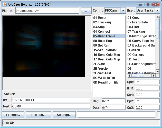

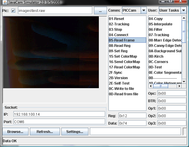

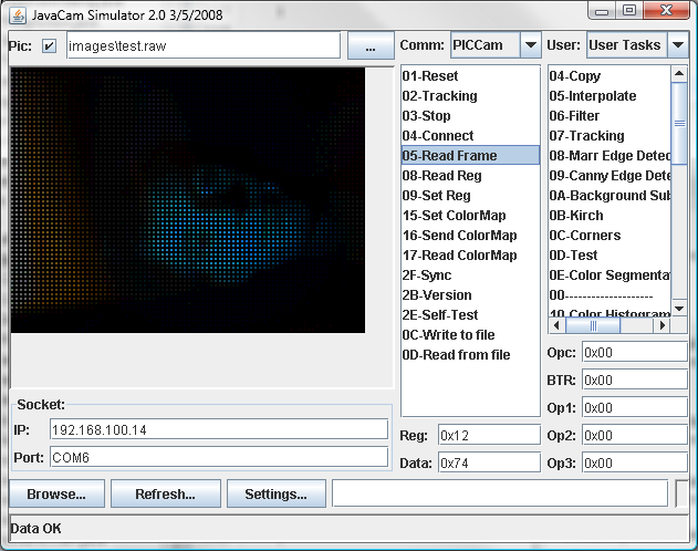

Ik heb eindelijk beeld uit mijn camera! Het klopt alleen nog niet echt helemaal :(
Je ziet duidelijk dat rood = groen/blauwig.
In de derde en eerste zie je ook dat rood uitgestrekt is over een lange breedte. Ik weet nog niet precies hoe dit komt echter.
Dat het zo blokkerig is klopt. Ik subsample HEEL erg. Ik lees bayer in, spuug RGB565 uit. Maar ik lees dit:

Voor een beeld van 640*480. (Ik kan de camera wel 320*240 uit laten spugen, maar dat werkt dan via een window. Wat we niet willen ;-)
Met andere woorden, ik ben op dit moment ERG blij. Heeft me een klein maandje gekost om eindelijk (hetzij raar) beeld te krijgen uit dat rot kreng :P Ik dacht eerst dat hij overleden was :( (was met soldeerbout tegen behuizing v.d. lens gekomen >_<) maar gelukkig lieeftie! :D
Aller eerste beeld:
http://www.uploadarchief.net/files/download/resized/eerstebeeld!.png
Mijn hoofd:
http://www.uploadarchief.net/files/download/resized/nogeenbeeld.png
Weer mijn hand:
http://www.uploadarchief.net/files/download/resized/nogeenbeeld2.png
