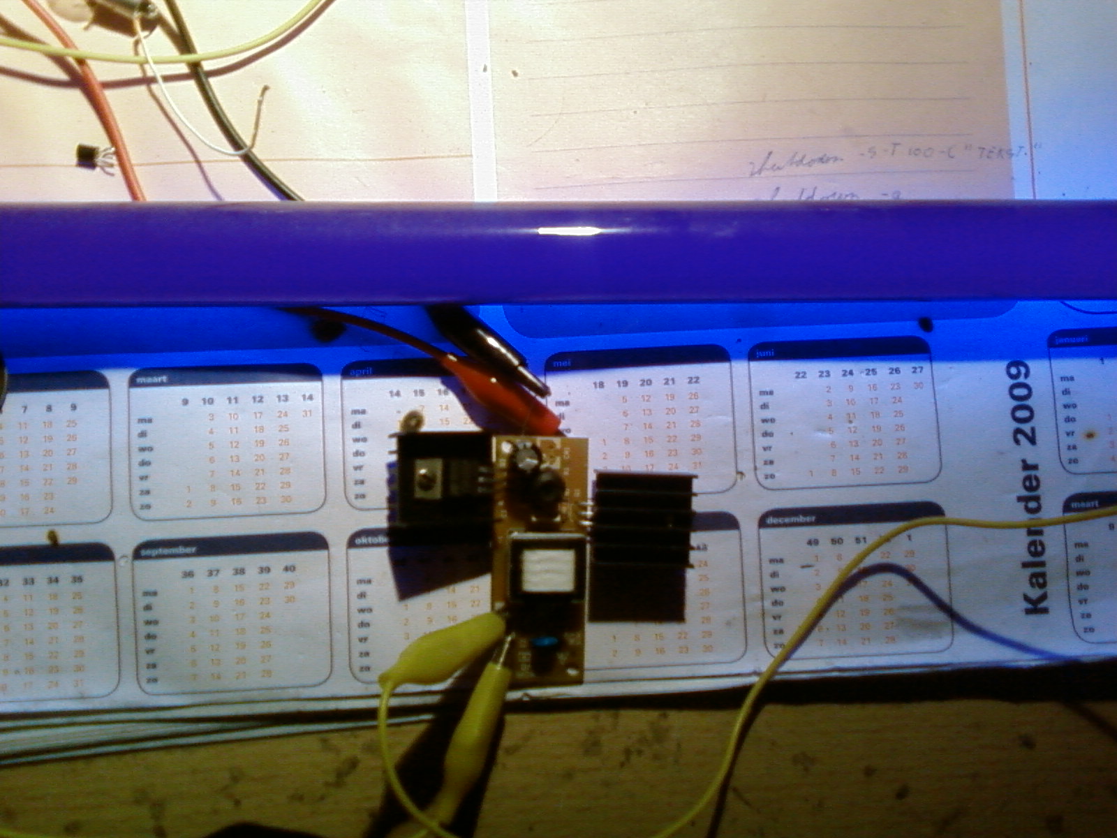

Gisteren mijn 1e dubbelzijdige print geetst,
dit deed ik dan doormiddel van 2 layouts op elkaar tapen,
print ertussen, print vastplakken en belichten.
Dit ging ook perfect!
het stelt niet zoveel voor, maar vond het wel leuk om te posten:
het gaat hier om een CCFL inverter printje, deze is omgebouwd tot een TL buis driver
http://www.uploadarchief.net/files/download/sp_a0278.jpg
hij zit momenteel op 9V bij 1,5A op een 230V~ 18W blacklight TL buis.
ohja, het lijkt weinig licht, maar is ongeveer 75% van de totale sterkte.

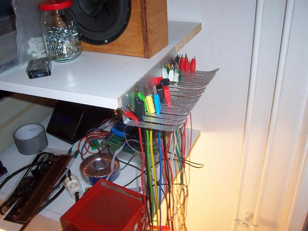

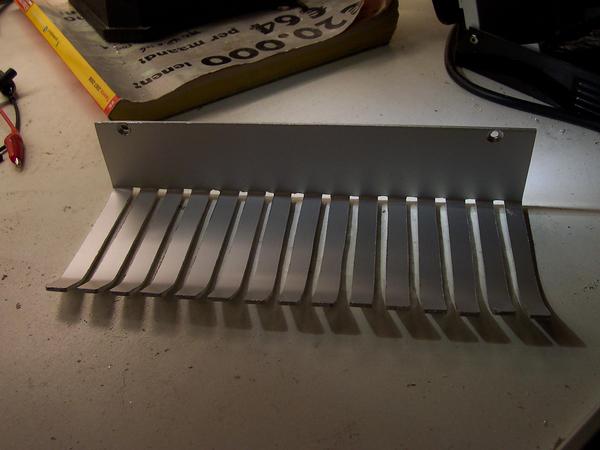

Hier even een projectje waar geen elektronica aan te pas komt (alhoewel, dequpeerzaag, slijpsteen :))
Een meetsnoeren-ophang-rekje, ik zat altijd te klooien waar ik m'n meetsnoeten nou op moest hangen, nou hier dus!
http://www.uploadarchief.net/files/download/meetsnoerenophangrekje%20001%20600px.jpg
Opgehangen:
http://www.uploadarchief.net/files/download/meetsnoerenophangrekje%20009%20600px.jpg
Voor meer info + sjabloon:
Technojunk.nl
Hoe heb je die plaat gebogen? Het ziet er nog vrij dik uit...
