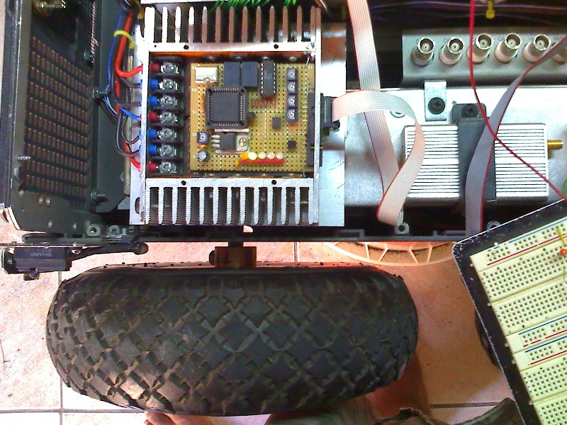

Dit is een Dual 60A PWM motor driver, met aan boord,temperatuur-, motor stall-, Current flow-,Over current-,Communicatie- monitoring. De communicatie geschiedt dmv RS232 op 115K baudrate, en SPI op ~1Mhz.
Om meer foto's te zien, go to robotica
Ik hoop dat jullie het leuk vinden.

@uZion: ziet er veelbelovend uit!
@ Uzion Ik kan het helaas niet zien:( want het bestand is weg gehaald!

@pyro: hier doet hij het

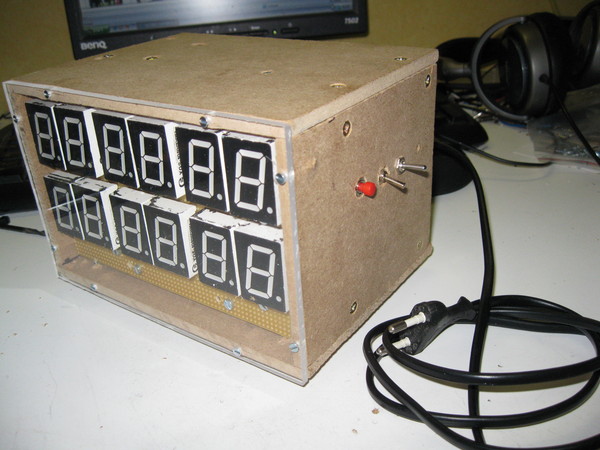

mijn led klok
nu alleen nog een achterkant maken
http://www.uploadarchief.net/files/download/klok%20001.jpg
je kunt wel zien hoe laat deze foto is gemaakt

Flink beest!
Als je dat kastje mooi afwerkt en die plexi vervangt door een roodkleurige, die je zonder zichtbare schroeven bevestigd, is het helemaal af.
Laat ook wat ruimte tussen de plexi en de display's zodat die zo min mogelijk omgevingslicht opvangen. Dan zie je enkel nog de segmenten die oplichten.
tja, ik vind het zo goed eigenlijk. nu nog een achterkant en een likje verf, klaar!
