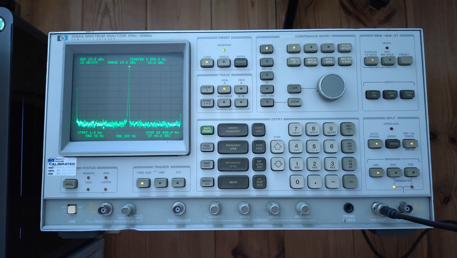

Te koop aangeboden deze zeer speciale "LF" spectrumanalyzer.
Hij valt op door zijn grote dynamische bereik, zeer kleine RBW en 1MEG ingangsimpedantie
Een paar specpunten
* 1Hz-40MHz sweep range, tracking generator is ingebouwd
* 3Hz (!) tot 30kHz RBW
* 0.1Hz tuning resolutie
* 1MEG (!) input-z 31 nVrms to 7.08 Vrms input range
* 50R input-z -137dBm t/m +30dBm input range
met 12.3dB oversturingsbereik
* >80dB dynamic range, >115dB SNR
Voor de foto een 10kHz testtoon uit een simpele generator.
Hij is dus niet alleen erg leuk voor audio, maar extra leuk voor faseruismetingen aan (kristal)oscillatoren.
Deze wordt ook ondersteund door KE5FX zijn Phase Noise measurement tool via GPIB.
http://www.ke5fx.com/gpib/pn.htm Uiteraard ook geschikt voor de radiohobby.
Hij werkt volledig naar behoren, geen foutcodes en heeft een prachtig helder en scherp CRT wat op de foto niet goed over komt.
Slechts een ding is er op aan te merken: de aan/uit schakelaar blijft soms hangen in de 'aan'-stand.
De reden van verkoop is simpel: ik heb er twee en gebruik er maar een.
Alleen ophalen in verband met afmetingen en gewicht.
