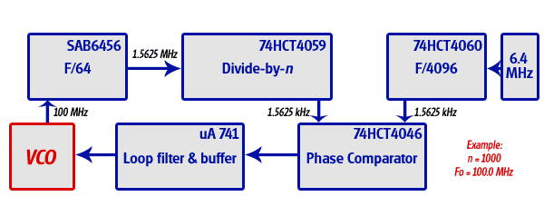

Blokschema PLL oscillator
De PLL stelt een VCO in op een frequentie die een veelvoud is van een kristalstabiele referentie. De frequentie wordt bepaald door de referentie en het gekozen deeltal. Aangezien de oscillatorfrequentie te groot is om direct te verwerken door de programmable divider, is gekozen voor een opzet waarbij deze frequentie door een vaste deler (prescaler) teruggebracht wordt tot een hanteerbaar nivo. Na deling door 64 blijft een frequentie van maximaal 15.625 MHz over. De programmeerbare deler reduceert deze frequentie tot de referentiefrequentie van 1.5625 kHz (100 kHz stapgrootte / 64).
Als referentie is een 6.4 MHz kristal gebruikt, dan na deling door 4096 exact de gewenste 1.5625 kHz levert. Het gedeelde signaal uit de VCO wordt vergeleken met het referentiesigaal door een fasevergelijker. Het foutsigaal wordt door het loop filter geintegreerd - dit is nodig om zowel modulatie door het foutsigaal te voorkomen als gewenste frequentiemodulatie toe te staan. Het loopfilter voorziet tevens in enige demping, om over-correctie door de PLL te voorkomen.
Voor gebruik op lagere frequenties (tot circa 15 Mhz) kan de PLL ook gebruikt worden zonder prescaler. Aangezien de deler te programmeren is tot deeltal 15999 kan zo een PLL gebouwd worden die frequenties tot 16 MHz in stappen van 10 kHz oplevert. De referentie wordt dan direct 10 kHz, die bijvoorbeeld te betrekken is uit een kristal van 5.12 MHz of 10.24 MHz (deeltal respectievelijk 512 en 1024).
