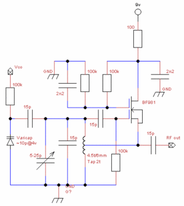

Test oscillator
De PLL is uiteraard geschikt om te werken met allerlei variabele oscillatoren, maar om het een en ander te testen is een simpele testoscillator bijgevoegd.
PLL test oscillator
De hartley-oscillator is opgebouwd rond een dual-gate mosfet, bijvoorbeeld BF981, maar andere types zijn ook bruikbaar. De spoel heeft 4.5 windingen, 6 mm diameter en een wikkelspatie van ongeveer 1 mm. De tap ligt ongeveer in het midden van de spoel, en komt niet bijzonder nauw. Met de gegeven componentwaarden is het regelbereik via de trimmer circa 70 tot 120 MHz. Dit kan eenvoudig verschoven worden door de componenten aan te passen. Met een iets kleinere spoel is de oscillator ook geschikt voor 2-meter gebruik. Met een BB215 als varicap ontstaat een gevoeligheid van ca 1 MHz/Volt tussen 1.5 en 4.5 Volt. Er kan ook gebruik worden gemaakt van BB105 en dergelijke; zelfs een 1N4007 volstaat, maar met aanzienlijk kleiner regelbereik.

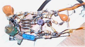

Een vergelijkbare oscillator ziet er opgebouwd zo uit:
Opgebouwde test oscillator
Er zijn iets andere componenten gebruikt, en daarnaast is een extra modulatie-ingang aanwezig, maar in concept is deze oscillator identiek aan bovenstaande.

Klein foutje in het schema: Het loopfilter en TP5 horen aan pin 13 van de 4046, niet aan pin 2... een correctie van het schema is onderweg!
Er waren ook wat vragen over het loop filter op het forum: Zoals in het schema vermeld is een goed werkende combinatie met de getekende test-oscillator, en goeddeels experimenteel vastgesteld. Ik heb getracht om met berekeningen van de fabrikant tot iets zinnigs te komen, maar dat is niet direct gelukt - wellicht omdat die bedoelt zijn voor de interne oscillator van de 4046.
