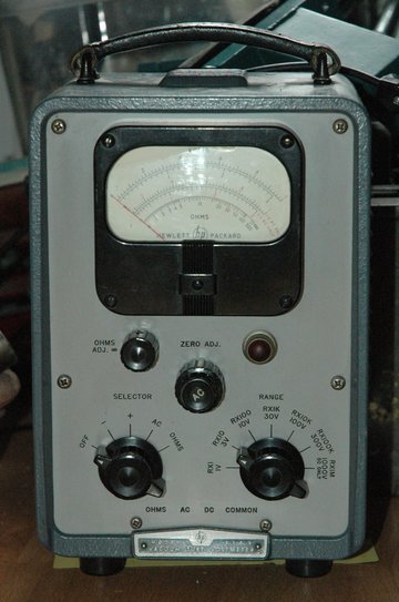

VTVM staat voor vacuum tube voltmeter. Een analoog instrument, dus met een wijzerplaat wat werkt met buizen. Ze worden door liefhebbers van audio nog vaak gebruikt. Ze hebben namelijk het voordeel dat de ingangsimpedantie heel hoog is. Daarop kom ik later terug. En analoog is makkelijk bij afregelen. Je ziet snel of je de goede kant op gaat. Het nadeel is dat ze redelijk lang moeten opwarmen.
HP 410 vacuum tube voltmeter
Meestal kon je er alleen spanning en weerstand mee meten. Er waren ook versies die stroom konden meten. Zoals de AVO CT-38, een beul van een meter die ook vermogen kon meten. Hierboven de beroemde HP410. Een van de toppers. Ook Philips heeft veel VTVM's gemaakt.
Een gebruikte werkende VTVM koop je voor weinig geld. Van een 10 euro tot misschien 40 euro voor iets speciaals en verzamelaars objecten daargelaten. De meetsnoeren zijn daar niet altijd universeel. Kijk daar dus naar. Sommige hebben speciale connectors (coaxiaal) en deze HP heeft bv vaste snoeren. De CT38 een afwijkende busmaat. Net groter dan een huidige banaanstekker. Zonder die meetsnoeren heb je dus mogelijk een probleem. Ze zijn ook uni-polair en niet auto-range. Je moet dus bij 400V niet per ongeluk het 1V bereik aan hebben of de plus en min omdraaien. Dan kletst de meter heel hard de verkeerde kant op. Veel meters waren wel erg goed beveiligd.
