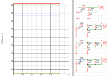

Hier een voorbeeld. Stel je meet spanning over een 1 MOhm weerstand ergens in een schema. Zie hieronder. Bij een ideale multimeter met een oneindige weerstand en een waar dus geen stroom doorheen loopt, meet je in dit geval 90,826 V. Als je multimeter nu 10 MOhm is dan meet je 90,001 V. Voor gemiddeld gebruik is 0,8 V verschil niet echt een probleem. Dan zet je dus 10 MΩ parallel met 10 MΩ. Samen is dat 5 MΩ. Maar als de load waarover je meet nog hoogohmiger is, of de meter laagohmiger, zoals een analoge meter, wordt het verschil groter. Bij een 1 MOhm meter wordt het 83,195 V en bij een 100 K meter meet je nog maar 47,371 V. Dus ruim de helft van wat je verwacht te meten. Shit, denk je dan, er is iets erg fout in die schakeling terwijl het alleen maar je meter is.
Effecten van ingangsimpedantie op meetresultaat
