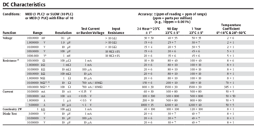

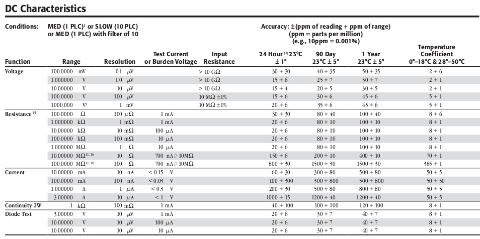

Hieronder twee verschillende, de bovenste is de goedkoopste meter van Keithley en ongeveer 10x zo duur (1000 euro) als die eronder welke een van de duurdere modellen (< 100 euro) van Uni-T, een Chinees merk, is.
Nauwkeurigheid specificaties van een Keithley meter
Je ziet hier bij deze 6,5 digit meter in de 100 mV range (maximale aflezing 199,999.9 mV) een resolutie van 0,1 µV. Dat klopt ook want dat is het laatste digit. Kijken we naar een jaar dan is dat 50 en 35 ppm. Ppm is parts per million en als je dat door 10.000 deelt krijg je procenten. Dat is gelijk aan 0,005% van de meting en 0,0035% van de volle schaal. Dit is tegenover hun eigen standaard, tegen meerprijs kun je hem tegen een nationale standaard gecalibreerd krijgen. Reken er maar op dat die eigen standaard een goede is en dat hij wordt bijgehouden.
Dat betekent dat wanneer we 100 mV op de display meten de echte waarde ergens tussen de 100,012 en 99,988 mV ligt. Ook de reactie op temperatuurverandering wordt getoond. Dit is een dure meter van een topmerk. Je ziet dat je hier dus al een onzekerheid van plus of min 12 µV hebt. Dat zijn de in dit geval de laatste twee digits die je een indicatie geven van welke kant de waarde op veranderd en of hij veranderd maar niet hoe hoog die waarde precies is. In dit geval kun je dus met zekerheid zeggen dat het signaal 100,0 mV is en er een grote kans is dat het 100,00mV zou kunnen zijn.

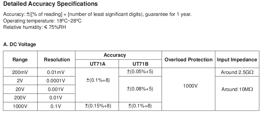

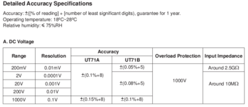

Hieronder vinden we bij deze 4,5 digit meter, voor de zelfde range, in dit geval 200 mV genoemd een waarde van 0,05% +5 digits. 199,99 is de maximale aflezing dus de resolutie is 0,01 mV. Dat staat er dan ook netjes achter. Alleen is het hier de vraag, 0,05% tegenover wat. Dit komt uit China en is massaproductie maar laten we positief blijven en er van uitgaan dat de eindcontrole en afregeling in de fabriek net zo precies is en er overal perfect bijgehouden tertiaire standaards staan waar tegen dat gebeurd (dream on :-)). Dan betekent dat hier dat we bij 100 mV op de display een waarde tussen de 100, 10 en 99,90 mV meten. De de laatste twee digits zijn in dit geval niet betrouwbaar maar het zal rond de 100 mV liggen. Bij het A model is dat dan 100,18 en 99,82. Je ziet dat dat weinig verschil maakt. Die 5 en die 8 is namelijk hier een grote bepalende factor.
Nauwkeurigheid specificaties van een Uni-T meter
Ander voorbeeld: 200 V range en we meten 025.00V dat wordt bij model A dus plus min 0,025+0,08 = 0,105 dus 25,10 (of ,11) tot 24,89 (of ,90) terwijl bij 180.00V het 0,18 + 0,08 = 0,26V wordt. Dat is in V een 2,5x zo grote afwijking als bij 25V, maar in percentage veel minder. Dat geeft allemaal niets, als je het maar weet en er rekening mee houdt. Als je alleen wil weten of er ongeveer 5V op de Vcc van een IC staat dan voldoet dat maar wil je een ADC afregelen of een referentie spanning precies op 5V zetten dan heeft het weinig zin. Je hebt dus altijd minstens een digit meer nodig dan je wil meten.

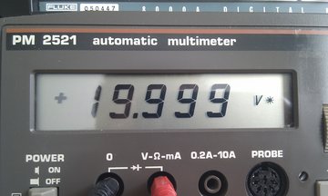

Meter met 20000 count
Je vindt twee aanduidingen, zoveel digits en zoveel count. Deze laatste methode is het mooist. Als de display 39999 kan weergeven (met ergens een punt nog tussen) is het een 40.000 count meter. Hij kan tot 40.000 "counten". Je noemen dat ook een 5 3/4e (of andere commercieel klinkende breuk) digit meter. De eerste digit loopt namelijk maar tot 3. Bij een 5,5 digit wordt de eerste max 1. Het plaatje is een 20000 count display.

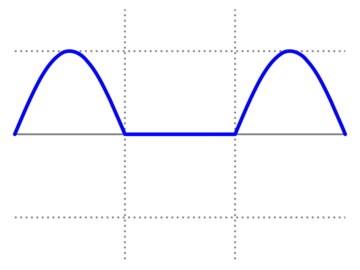

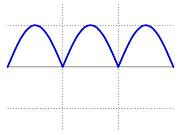

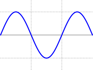

Golftype Golfvorm RMS waarde Crest factor Crest factor (dB)
DC n.v.t. 1 1 0 dB
Sinus {1 \over \sqrt{2}} \approx 0.707 \sqrt{2} \approx 1.414 3.01 dB
Dubbelfasig gelijkgerichte sinus {1 \over \sqrt{2}} \approx 0.707 \sqrt{2} \approx 1.414 3.01 dB
Enkelfasig gelijkgerichte sinus {1 \over 2} = 0.5 2 6.02 dB

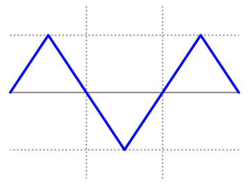

Driehoek {1 \over \sqrt{3}} \approx 0.577 \sqrt{3} \approx 1.732 4.77 dB

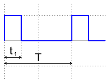

Blokgolf 1 1 0 dB
PWM signaal \sqrt{ \frac{t_1}T } \sqrt{ \frac T{t_1}} 20\log\sqrt{ \frac T{t_1}} dB

Simpel voorbeeld. Neem een blokgolf die 1/10e deel van de tijd hoog is, en gelijkgericht een piek van 1 V geeft. Dan is de piekwaarde 1 V, de meter zal echter in RMS aangeven dus zegt dat de AC spanning 0,707 V is. De RMS waarde is echter een stuk lager want de dutycycle is veel lager. Een echte RMS meter ziet dat en geeft de echte effectieve waarde aan. Dus de hoogte van de spanning die je nodig hebt om met gelijkspanning de zelfde hoeveelheid stroom door een weerstand te laten lopen. Het verschil tussen de topwaarde en de RMS waarde is de crest factor. Nu wordt er al snel TRMS, true RMS geroepen maar de crestfactor zegt wat je daar aan hebt. Een crestfactor van 1 tot 2 zegt bijvoorbeeld dat je een driehoek, sinus en blok met ongeveer 50% dutycycle kunt meten. Bij een blok met een dutycycle van 10% praat je over een crestfactor van 3,16. Belangrijk als je aan een PWM signaal meet.
