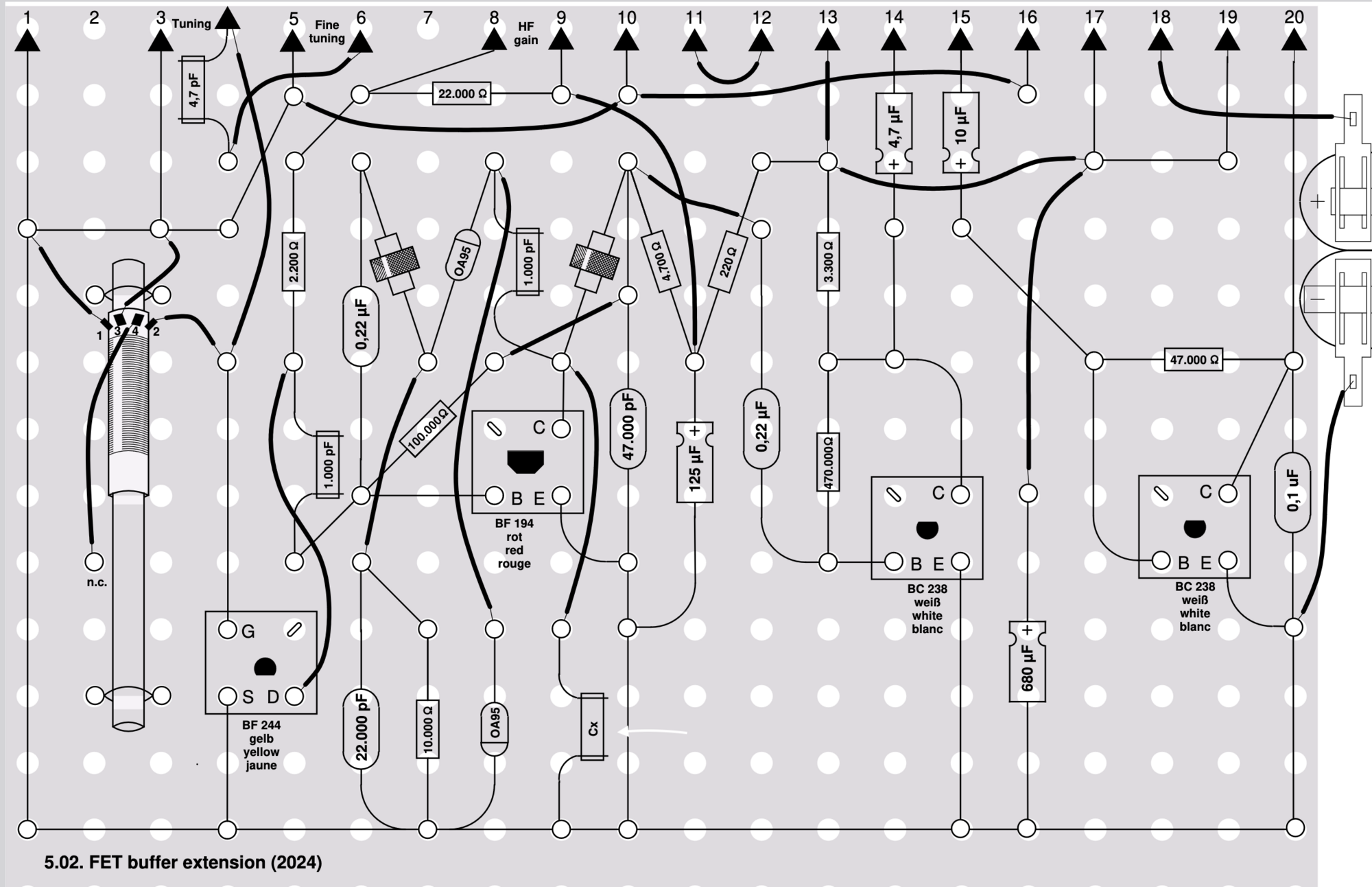

Bij de JK5.02 heb ik nog een vraag: Ik neem aan dat ik op aansluiting 5 en 6 de tweede variabele condensator dien aan te sluiten (fine tuning), maar wat dien ik aan te sluiten op aansluiting 8 en 9 (hf gain) en wat is de waarde van Cx?
Bvd en mvg,
George
P.S. Ik lees net dat aansluitingen 5,6,7 zijn voor de dubbele variabele condensator: dus ik neem aan dat de tweede variabele condensator op 8 en 9 komt?

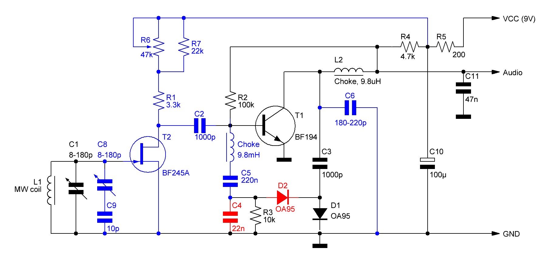

Het JK5.02 schema komt van
https://www.kranenborg.org/electronics-philips-ee/48-improving-the-ico…
onder Alternative 2: Adding a high-impedance buffer to the original 5.02 design

Klopt! Neen, en correctie:
- 3,4: eerste varco
- 5,6,7 tweede (dubbele) varco (maar dit mag ook een enkele op 5,6 zijn)
- 8,9 variabele weerstand
Kijk hier even goed naar het schema en vergelijk dat met het bouwplan.
PS: Ik zie dat bouwplan en schema niet exact overeenkomen (dat moet ik nog eens aanpassen), maar ik zou het bouwplan blijven volgen. Wel kan waarschijnlijk de 22.000 weerstand (R7 in bovenstaand schema) verlaagd worden naar 10.000 Ohm, R1 zou ik op 2.200 Ohm houden zoals in het bouwplan aangegeven (ipv. 3.3K in het schema). Rx Cx = 180 - 220pf
EDIT: voor dit schema heb je wel *twee* smoorspoelen nodig (in tegenstelling tot de regeneratieve uitbreiding), had je dat gezien?
Succes!
/Jurjen

Ok bedankt voor de feedback! Ik zag inderdaad de twee smoorspoelen.
Waar wordt dan de tweede benodigde variabele condensator geplaatst in het bouwplan?
Kun je nog aangeven welke waarde Cx zou moeten hebben onderop in het bouwplan (keramische condensator met waarde cX).
Correcties inclusief Rx->Cx toegevoegd boven. Daarnaast zijn nu ook het breadboard and circuit diagram weer consistent met elkaar! (zie links op mijn webpagina)
/Jurjen

Nog 1 vraag en 1 opmerking m.b.t. Alternative 2: Adding a high-impedance buffer to the original 5.02 design
- Ik heb een dubbele varco (uit de EE2005) op aansluitingen 5, 6 en 7. Waar moet 7 mee verbonden worden?
- N.B. Op de foto staat een opstelling met maar 1 smoorspoel.
