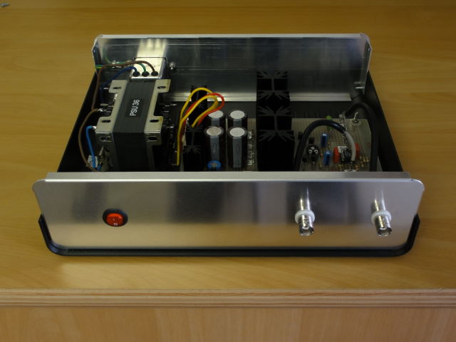

Ga jij hem ook inbouwen en een mooie kast? Ik gebruikte een GSS04 1224 behuizing van Conrad, een aanrader !

Ik wil hem in deze behuizing steken. Ik gebruik eigenlijk alleen deze voor mijn zelfbouw apparatuur. Dus dan past hij mooi bij de rest. Het zal wel krap worden maar. maar denk dat het wel lukt:)

Wordt wel wat proppen in die behuizing, maar wel erg mooi. Misschien met een extra FAN achter om de koelplaten te koelen als de uitgang is kortgesloten?
Fraai werk Tinus ! Mooi in het kastje gepropt.

Het zit er nog niet in hoor dat moet nog maar net even gepast moet lukken.
Hij is waarschijnlijk eind volgende week klaar

Ik zie dat je boutjes op het aluminium frontje van de kast het gelijmd. Welke lijm gebruik je daarvoor. Is wel een creatieve oplossing.
@Tinus016 Waar kun je die behuizing kopen?

Gewoon twee componentenlijm.
@Tjans,
Bij de Conrad staat onder aluminium behuizingen.
