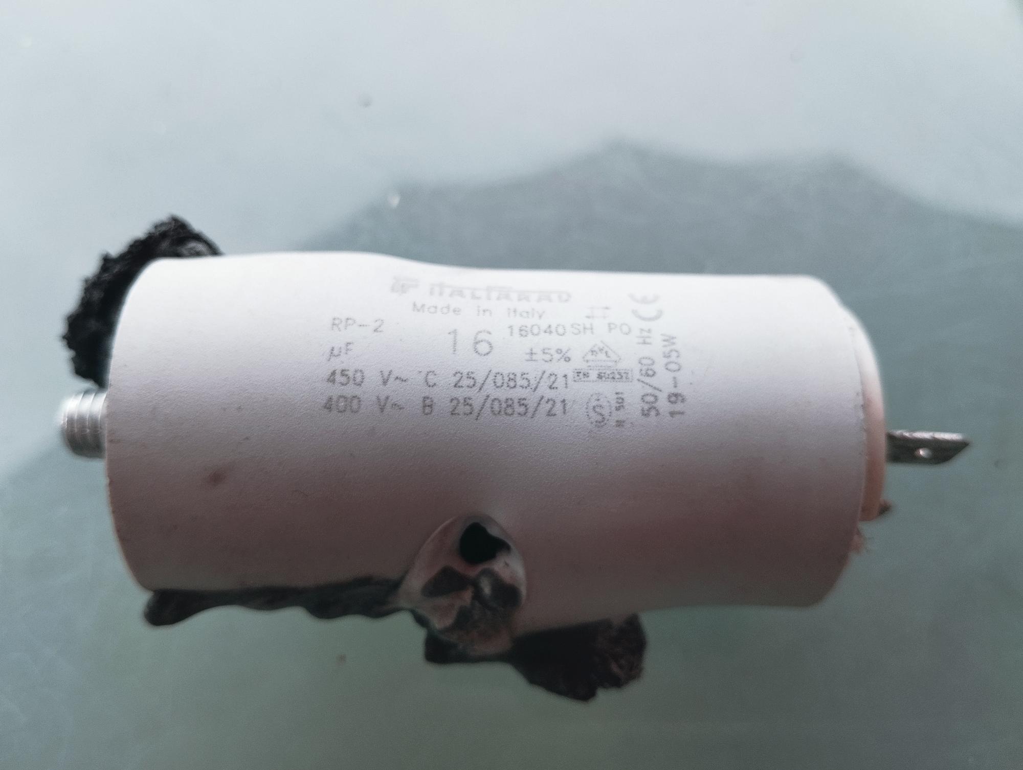

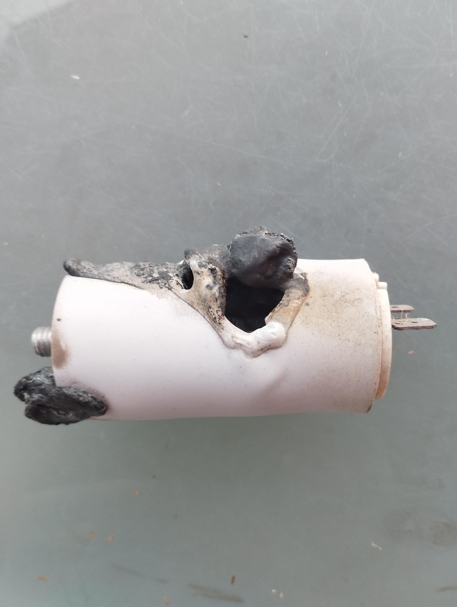

Goedenavond,
Vandaag begon mijn elektrische grasmaaier witte rook te blazen(en niets met een nieuwe Paus te maken) en verbrand te ruiken. Heb meteen de stekker uitgetrokken. Geen kortsluiting gehad, want alle zekeringen in de zekeringkast stonden omhoog. Na de kap geopend te hebben, vond ik de aanloop vondensator in deze staat. Ik heb een nieuwe besteld, maar mijn vraag is: waardoor kan die condensator zo doorbranden en beginnen lekken? Heb de kabels bekeken en alles lijkt mij in orde. Grasmaaier is wel al enkele jaren oud. Is dit dan gewoon de leeftijd? Ik hoop nu maar dat het enkel de condensator is en niet de motor. Trouwens...hij bromde nog tijdens poging opnieuw te starten, maar gaf verder geen contact meer.
Groetjes
Kan aan de leeftijd liggen van het toestel of aan de kwaliteit of wat hij in het verleden heeft moeten doorstaan.
is de kwaliteit van die condensatoren en hoeveelheid starten van de motor. ding lijkt van 2019 te zijn dus echt oud is ie niet..
leeftijd idd.
intern is die kapot gegaan, vaak scheuren ze open en blijft de boel "beroerd" verder werken.
soms gaan ze met een luide plof en gaat het licht mee uit.
bij u heeft die precies weerstand gespeeld en is opgerookt.
vervangen door andere en 99% kans werkt alles terug.
5jaar is ook zo jong niet meer. heb al vele toestellen gehad tussen 5 en 10jaar die kapotte condensator hebben. maar evengoed wasmachines van 20jaar waar de condensator prima van werkt

Op woensdag 10 juli 2024 21:49:32 schreef fcapri:
leeftijd idd.
oude condensatoren waren beter, er mocht nog chemische zooi inzitten. ook telt mee als de aanloopstroom hoog is, bijv compressoren hebben er vaker last van.
