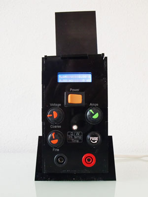

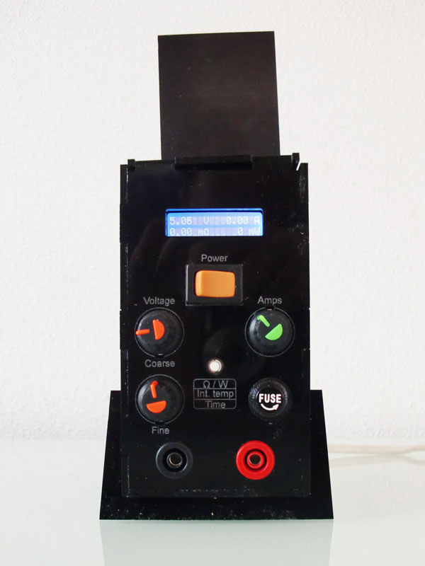

Project : mini labvoeding 28VDC / 3A
Ik heb een aantal printjes laten maken en vervolgens gesoldeerd. Een speciale ringkern-trafo van 21V @ 4.76A besteld. Vervolgens een kastje zelf ontworpen. Vandaag is het dan eindelijk af.
Het kastje meet krap 16.0 x 6.8 x 12.8 cm (L x B x H), waarbij het koelelement en de voetjes niet zijn meegerekend. Het kastje is gemaakt van zwart glanzend plexiglas, wat er voor zorgt dat het moeilijk te fotograferen is.
Foto's : (aanklikbaar)
Wie goed kijkt, ziet dat de bovenkant nog niet bevestigd is. De reden : ik wil 'm eerst een tijdje testen, voordat ik het kastje definitief dicht maak.
Enfin, nu heb ik dus een compacte labvoeding, en kan de andere die ik gebouwd had, binnenkort de deur uit.
[ EDIT ]
Het witte "vlekje" op de voorkant, is een klein toetsje, waarmee ik kan schakelen tussen "Ohm en Watts", "Interne temperatuur" (i.v.m. inschakelen fan), en de "tijd" dat de labvoeding is ingeschakeld. Verder is op de front wel duidelijk, wat waarvoor is (knopjes, fuse, etc).

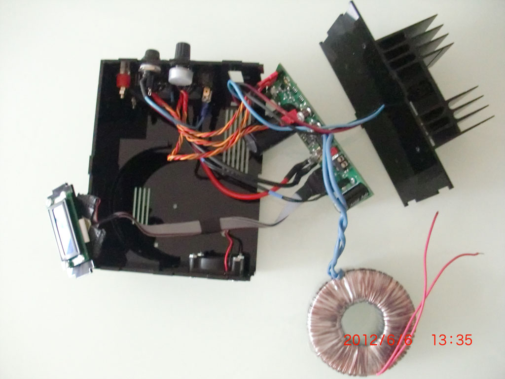

De bedrading ziet er een beetje slordig geordend uit. Maar alles is voorzien van krimpkous. En ja, het was een tijdje passen en meten, om alles er in te krijgen (waardoor de bekabeling een beetje rommelig eruit ziet.

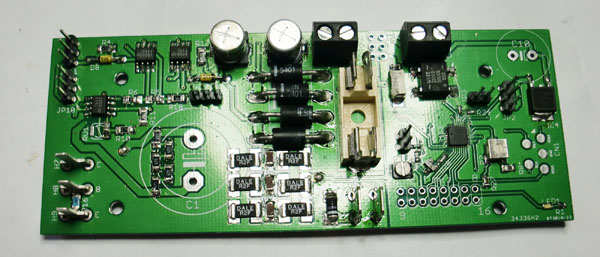

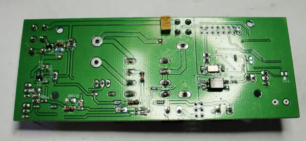

Het printje is inderdaad zelf ontworpen :
Linker gedeelte is de labvoeding. Rechter gedeelte is de meet-unit met een Atmega8.

Hoe heeft U bij die PCB foto's (die groene plaatjes) een WIT randje gemaakt voor C1?
Eduard
Wat gebruik je als microcontroller?
Ik zo een heel klein ic? wat is dat voor package?
Ik neem aan dat je die met een oven of flux vast hebt gemaakt?
Maar ziet er mooi uit

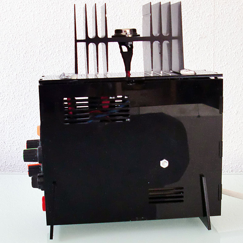

@oxurane Had je niet beter een polyfuse kunnen pakken ivm dat je behuizing niet open kan? Wel een mooie behuizing alleen vind ik het koelblok bovenop wat minder
[Bericht gewijzigd door Tjans op (29%)]
Erg mooi voedinkje oxurane, bijna vol in SMD zelfs.

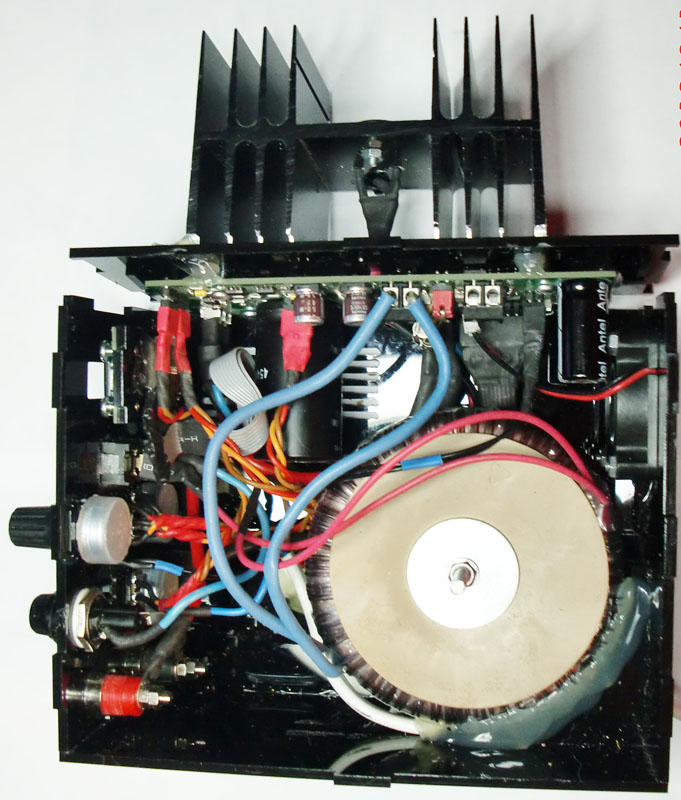

Het koelprofiel bovenop is wat .. onconventioneel, ik had het er waarschijnlijk achter tegen geplakt, dan had dat fannetje er ook nog eens langs kunnen blazen want ik heb zo stiekem het gevoel dat die koelblok het ERG warm gaat krijgen bij 5V aan 3A.
Ik zou overigens een paar plexi blokjes tegen de zijwandjes lijmen en zodat je de deksel daar met een paar schroefjes in kunt vast zetten ( gaatje boren, draad tappen, verzonken schroefje er in )
Het zou zonde zijn als je het fraaie kastje moet openbreken als er iets versleuteld moet worden ( zekering, lagers van het ventilatortje rot, toch andere firmware er in ..... )

Het printje is in Eagle getekend. Wanneer het naar een PCB-fabrikant gaat, komt het op deze manier weer terug. Dus groene laklaag en ook de witte tekens / text erop.
@Pieper :
Microcontroller is een Atmega8 in MLF-verpakking. Die is met de hand op de PCB gesoldeerd.
@Tjans :
Ja, een polyfuse is een goede optie. Alleen, ik had het printje ontworpen met een zekeringhouder erop. Er zitten trouwens 2 zekeringen op. Ook op het rechtergedeelte zit er eentje (SMD).

Ja, dat had ik ook in het achterhoofd, met extra plaatjes plakken en dan gaatjes tappen. Maar dan moet ik nog meer gaan lijmen. Een ander alternatief was dikker plexiglas nemen. Het gebruikte materiaal is 3 mm en daar valt geen M3 gat in de zijkant voor te maken. Ik denk dat ik nog wel een keer 5mm plaatmateriaal ga proberen. Wordt het kastje ietsje breder, maar kan dan makkelijker M3 gaan tappen. Ik heb nog 8 printjes van die labvoedingen over, dus ik kan er nog even mee vooruit.
Ik wil juist een zo smal / klein mogelijke labvoeding, omdat ik het op mijn buro wil hebben staan, terwijl ik daar juist een ernstig ruimtegebrek heb.
Het koelprofiel er bovenop was ook zoiets. Ik dacht : Ach, nu lijkt het een beetje op een hanekam. Is ook wel grappig.
Enfin, het bepalen van de minimale afmetingen van het kastje heeft me erg veel tijd gekost. Veel componenten opmeten en kijken hoe ik dan alles net passend zou krijgen.

En het koelblok, dat wordt bij de volgende een langer/ breder ding. Ik ben inmiddels op de achtergrond al aan het zoeken.
Vooruit dan maar. Nog een foto, van toen het nog in onderdelen op de tafel lag (aanklikbaar).
Het kastje meet krap 16.0 x 6.8 x 12.8 mm (L x B x H),
Is wel heel erg mini,er gaan er makkelijk 10 in een luciferdoosje
Maar het is een mooi afgewerkte voeding, zowel van binnen, als het frontje.
Ook ik had voor dat koelblok toch een andere oplossing proberen te bedenken, desnoods een lager blok over het volle oppervlak van de bovenkant, of zoals Sine al zei, op de achterkant.

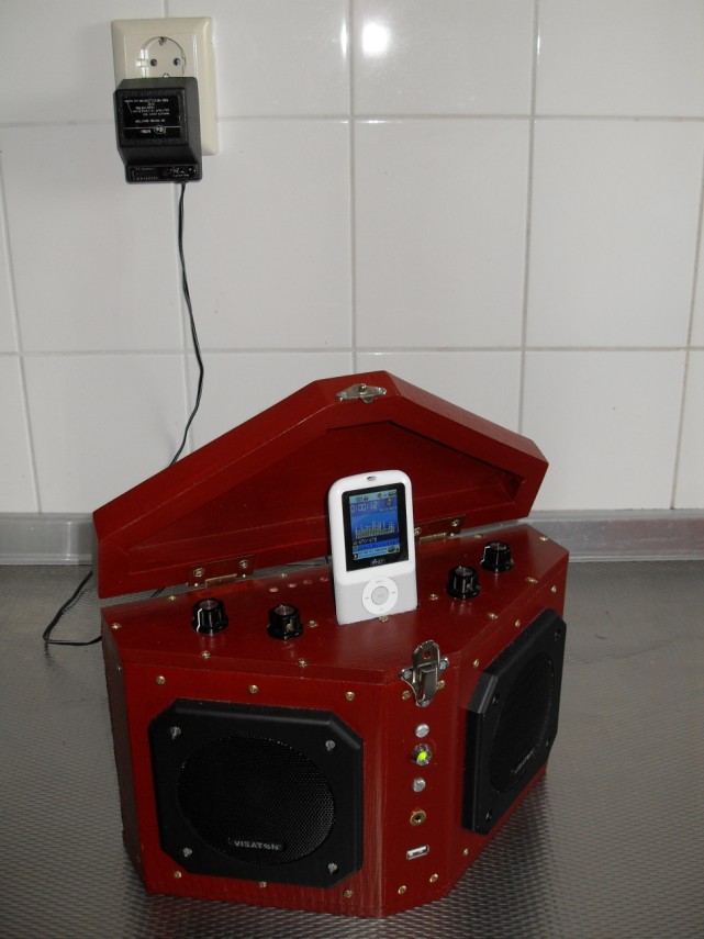

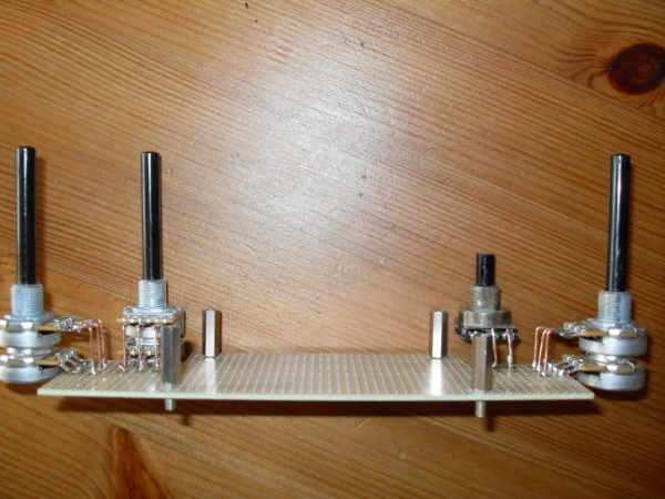

Ik zat net van mijn pasgefabriekte MP3-jukeboxje te genieten. Ik denk: daar wil ik de andere CO'ers ook 's van laten genieten

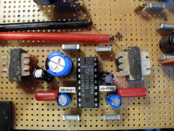

Het begon met de regelversterker + 2x de 10W versterker.
Maar die TDA was een grote ruisboel. Dus overgestapt op de bass/treble-regeling. Die werkte perfect.

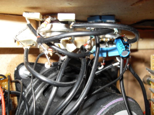

De filter-elementen tussen de potmeters gepropt.
Behuizinkje getimmerd

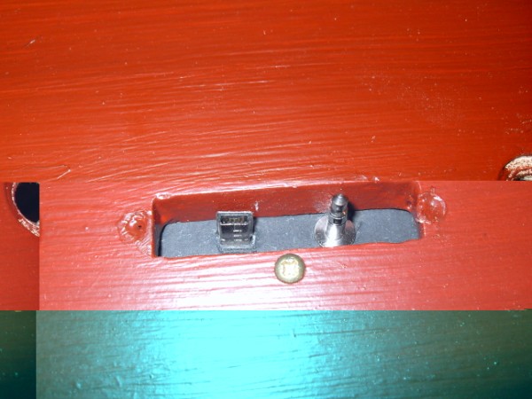

M'n mp3-spelertje moest er in kunnen staan. Je kunt de speler mbv een kabeltje verbinden (usb en jack) aan de voorkant.
Dit zag er wel strak uit vond ik, maar werkte voor geen meter
Uiteindelijk:
Ik vind het verbazend hoe goed dit dingetje klinkt.
Ik heb de kantelpunten van de filters wat verlegd wat de weergave echt goed heeft gedaan.
@M-i-c-h-e-l Mooi eind resultaat. Waarvoor is die USB poort aan de voorkant? en zit er ook een accu in?
