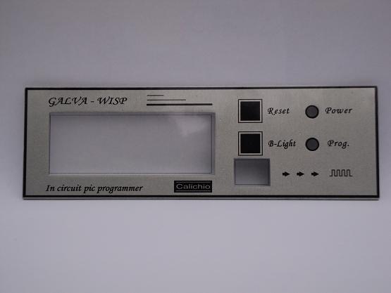

@nulzeventig schreef:
Zeg Calichio, hoe heb je die mooie letters erop gekregen? Ik vroeg me altijd al af hoe hobby-isten dat altijd voor elkaar krijgen.
Wel,ik gebruik daarvoor overheadsheets, die kan je langs de ene zijde met inktjet en de andere zijde met een laserprinter bedrukken.
Ik druk ze af met een laserprinter in spiegelschrift, zodat de tekst eigenlijk tussen de frontplaat en de sheet zit.
Dan raak je de toner nooit aan en is het frontje slijtvast.
http://www.uploadarchief.net/files/download/frontplaat_galva.jpg
Blue Sky
Cableguy
Waar rook is, is stroom
Hoe plak je dat vast op het frontje? Het ziet er perfect uit !
Ik vind het er ook heel mooi uitzien. Welk programma ontwerp je die frontplaat mee?
@Blue Sky
@Lucky Luke
Ik spuit kleurloze lijm enkel op de frontplaat en dan de overheadsheet erop plakken, daarna de randen eraf snijden. De ledjes en het lcd raampje blijven achter de sheet, dus die snij ik niet uit.
Het frontje is getekend met "Frontdesigner" maar dat kan je met bijna elk tekenprogramma maken.
