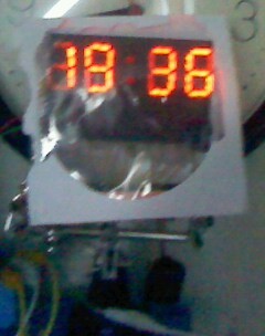

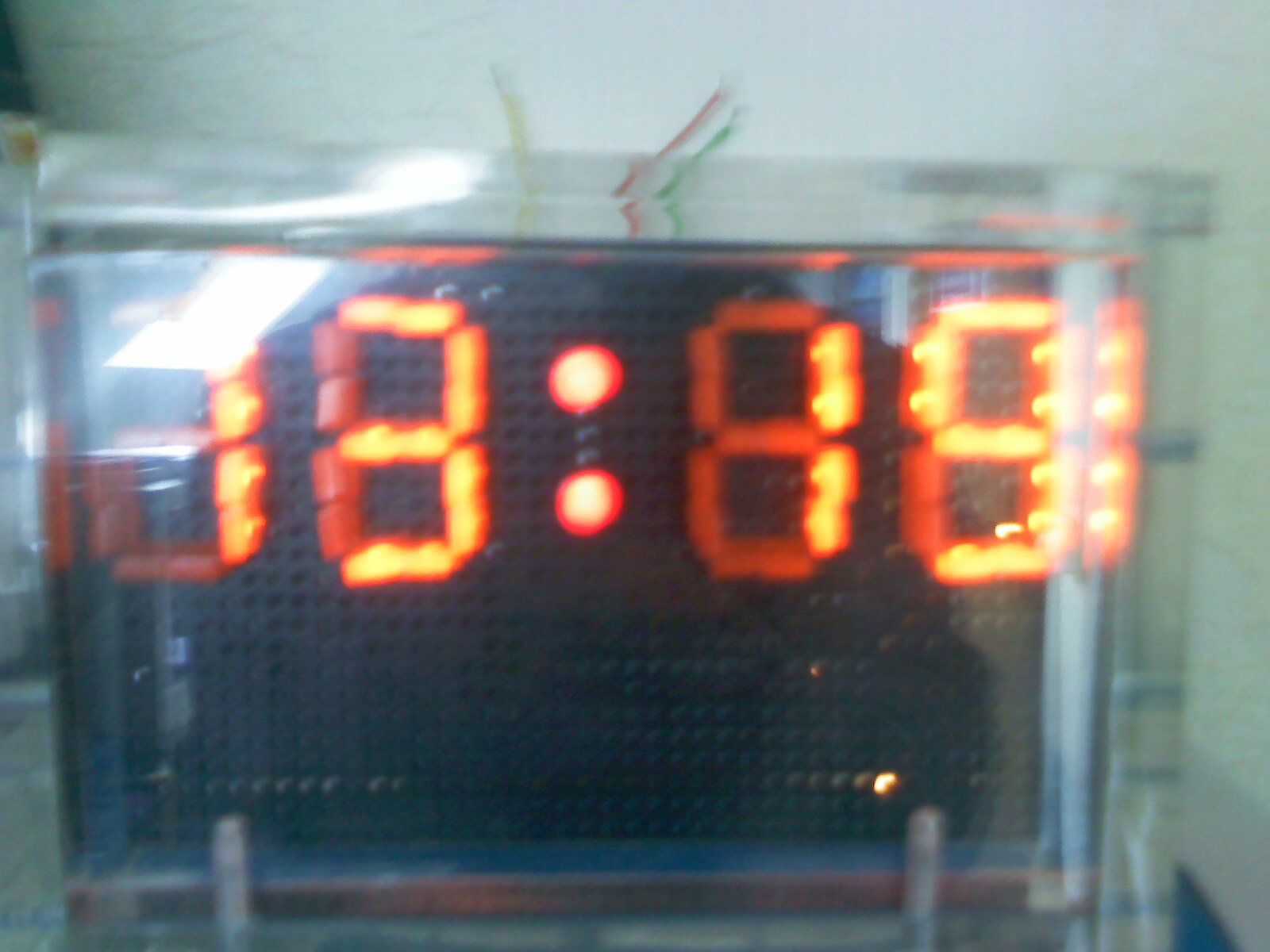

Zo gezegd, Zo gedaan:
Het eindresultaat:
http://www.uploadarchief.net/files/download/resized/040612-1318.jpg
De βeta-fase: (zo heeft het weken gewerkt, Het cd-hoesje was tegen de stof))

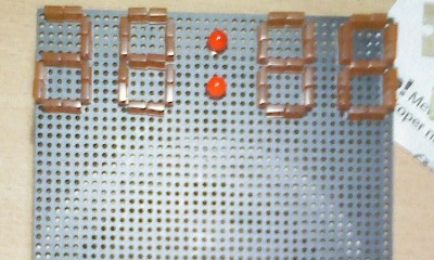

Het beginsel: (led's op zwart gespoten gaatjesprint en de stukjes plexiglas)
http://www.uploadarchief.net/files/download/resized/display%20van%20klok.jpg http://www.uploadarchief.net/files/download/resized/080512-2222.jpg

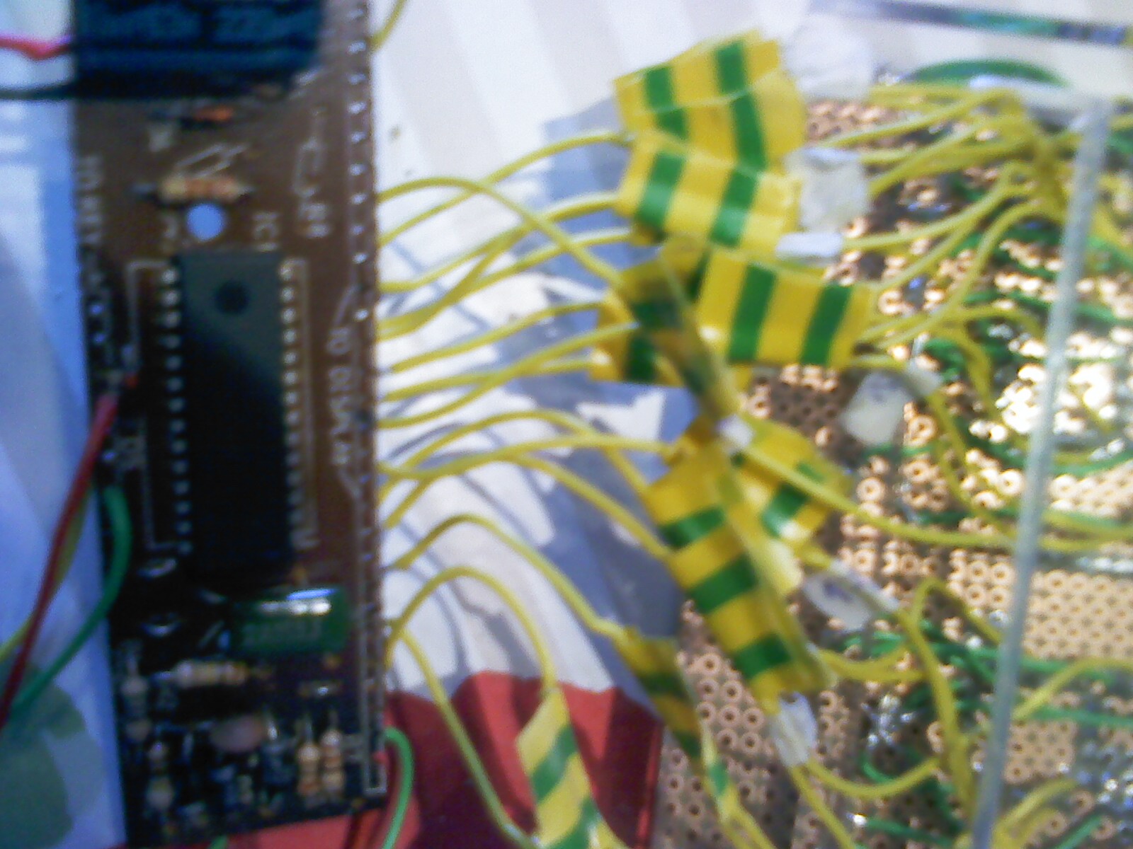

De inwendige spaghetti:
(Het heeft me drie dagen gekost om het display volledig werkend te krijgen :D)

Op 4 juni 2012 14:18:43 schreef Dennis_:
[afbeelding] [afbeelding]
Daar kan Fred nog wat van leren ;)

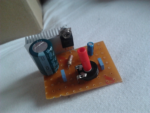

http://www.uploadarchief.net/files/download/2012-06-11%2019.50.46.jpg Een voeding gebouwd met de schema van deze site. koelplaatje is niet groot genoeg voor waar ik hem voor ga gebruiken. Het is maar tijdelijk dit was even om hem te testen of hij werkt. en hij werkt goed!

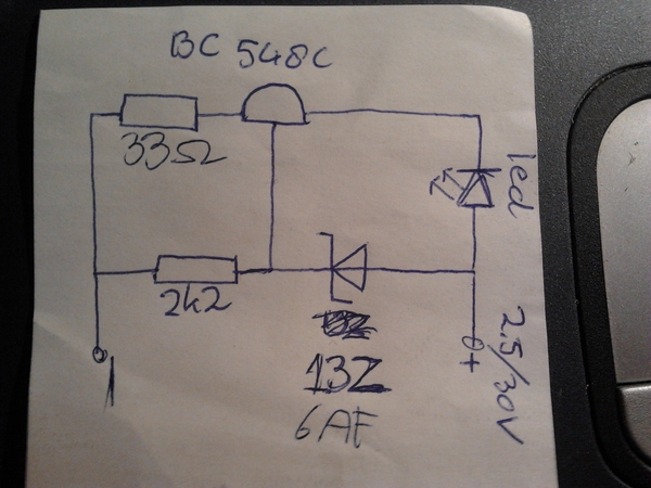

EDIT: Samen ook nog met me leraar een constante LED voeding gebouwd.
Meneer had nog een oude zener diode liggen dus die hebben we maar gebruikt. ;p
http://www.uploadarchief.net/files/download/2012-06-11%2019.51.56.jpg
[Bericht gewijzigd door kevin1145 op 11 juni 2012 20:27:38 (43%)
hoe werkt die led voeding?
heb je iets van een schema??
Het werkt redelijk simpel met een BC 548c en een zener diode. Dit is het schema mocht je het niet snappen srry dan maak ik hem even over voor je. PS : dit schema is bedacht door mij en me leraar.
http://www.uploadarchief.net/files/download/2012-06-11%2021.40.27.jpg
Da's geen zenerdiode, da's een muzeumstuk! :-)
