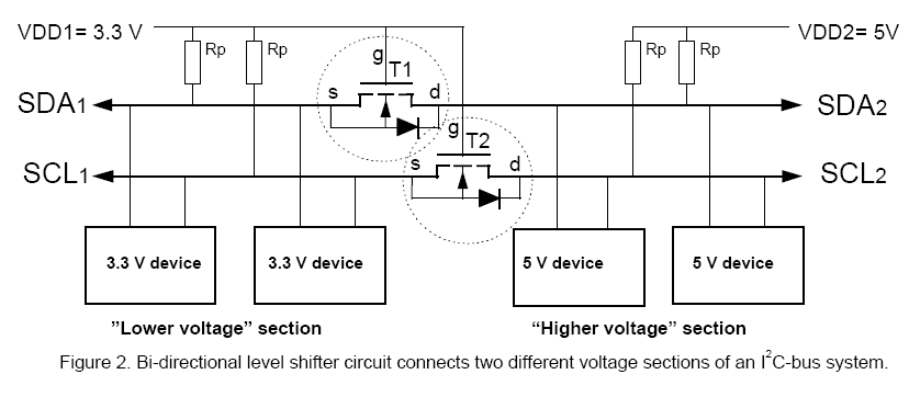

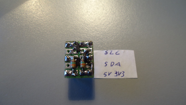

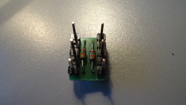

Omdat ik een 3.3v device met een 5v microcontroller wil kunnen laten praten via I2C heb ik een shiftertje in elkaar gezet. Netjes volgens schema in de philips app note.
Hij heeft het formaat van een smalle DIP, 10pins. Met iets creatiever plaatsen had het zelfs op DIP8 formaat gekund, maar dit is voor nu klein genoeg. Helaas had ik enkel 15k weerstandjes in miniformaat, hopelijk gaat dat goed over een klein afstandje.
Plaatjes boven en onder:

Een microcontroller heeft toch vaak open drain outputs bij de I2C pinnen? Dan voldoet het om deze naar 3.3Volt te trekken met iets van 2k2 Ohm.
@Led-Maniak: Maar in de andere richting werkt dit tog niet ?

hoe het werkt(bidirectioneel) staat uitgelegd in de appnote. ziet er erg handig uit!
Ja maar we bedoelen als je het alleen met µC en pullups zou doen... :)
Op 15 april 2012 19:26:41 schreef AC/DrieC:
Waarom niet? Een 5Volt device zal de 3.3Volt als hoog zien(bij een AVR is dit 0.6VCC dacht ik). Het 3.3Volt device ziet gewoon 3.3Volt.

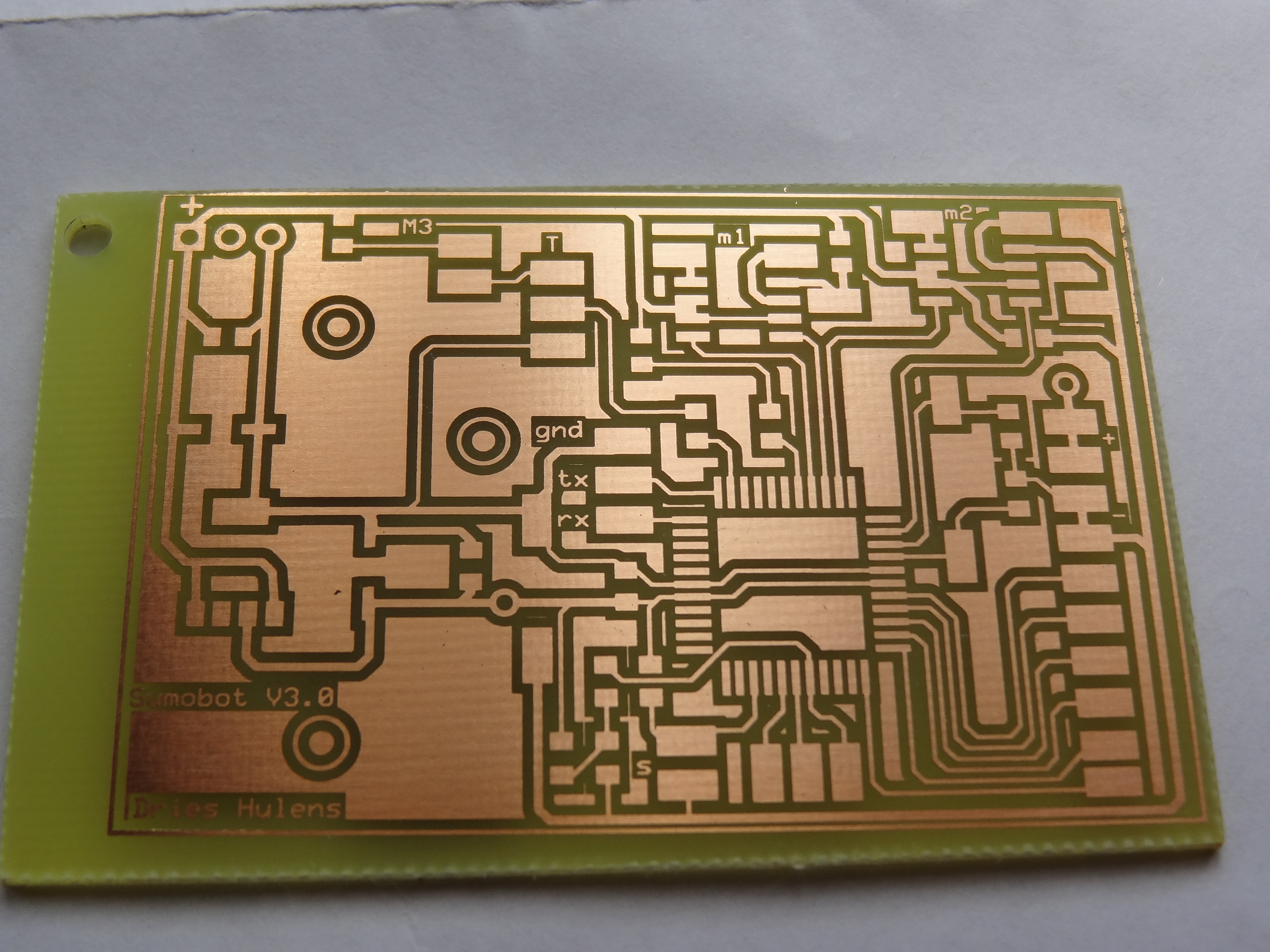

Printje voor men nieuw sumobotje... :
http://www.uploadarchief.net/files/download/sumo3foto2.jpg
grotere foto : www.hulens.be/sumo3print1.JPG

Inderdaad, in principe is het 3.3v signaal ook '1' voor een 5v device. Andersom kan het lastiger worden omdat de inputs van het 3.3v device waarschijnlijk niet 5v tolerant zijn. Ik werk met een pic18f2553 met 5volt IO's. Ik vind het handiger om op deze manier te doen, dit is voor mij eenvoudiger om te troubleshooten ook al maakt dat voor sommige van jullie niet uit.
Ik heb een ontwerp gemaakt: De pullups gewoon aan de 3.3V, Dus een "1" zal weergegeven worden als 3.3V, die de 5V kant maar als "1" moet zien, en de nul zullen ze het overeen zijn. Worst case verwacht ik dat ik niet de volle 400kHz haal. We zullen zien. M'n bordje die master wordt is vanochten 06:44 in Rotterdam gesignaleerd (volgens UPS tracking). (06:36 Out for Delivery).
