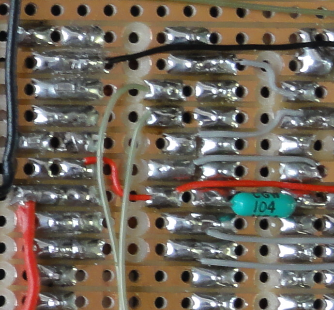

Banen onderbreek ik met een 4mm boortje (handmatig) als er een gat aanwezig is, of met een mini frees (machine) tussen twee gaten in.
De layout maak ik eerst op papier, met de echte onderdelen bij de hand. Dan steek ik de onderdelen in de print, en kijk of het goed uitkomt. Hierna maak ik nog wat wijzigingen op papier als dat nodig is, en een foto. Het ligt erg af van de hoeveelheid ruimte die beschikaar is hoe het geheel eruit komt zien. Banen liggen vertikaal (en meestal ook alle weerstanden) en bruggen horizontaal. Ik probeer de voeding banen heel te laten. Uiteindelijk lus ik de delen met draden aan de onderzijde aan elkaar, nadat ik getest hebt, of aan de bovenzijde als dat makkelijk gaat. Bovendien gebruik ik de letter tang om alle externe connectors van een naampje te voorzien. Ik probeer ook optisch en symetrisch te bouwen omdat dat er mooi uitziet.
Bij de 230V heb ik wat banen weggehaald, maar ik kan daar nog wel meer weg halen.

Als ik gaatjes print gebruikt, doe ik ook zo. Je hebt dan alleen meer vrijheid waar je de componenten plaatst, maar als nadeel dat je heel veel draden aan de onderzijde moet trekken. Van boven zie je dat niet t.o.v. baantjes print, maar van onder wel.
Zie: http://www.circuitsonline.net/forum/view/message/1335749#1335749
Edit:
@RS2^Racer^ : Ik boor echt met de hand, dus draai het boortje langzaam zodat de print baan weg slijpt.
Hieronder kan je dat mooi zien:
