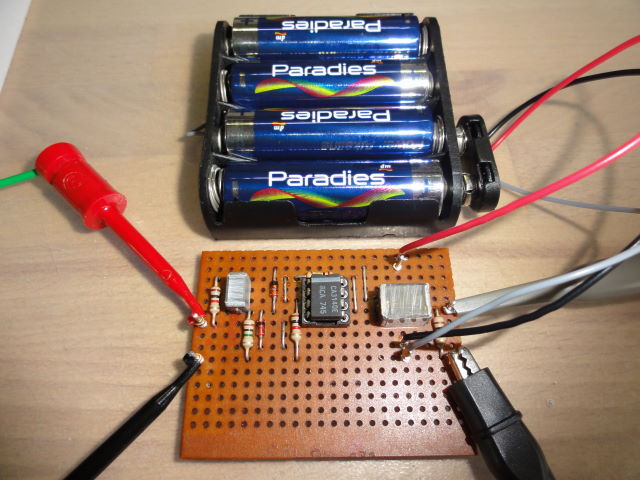

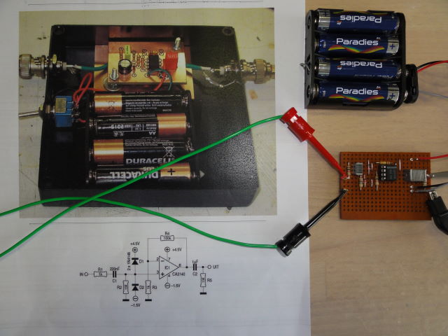

Doordat de Rigol DS1052E zo veel ruist, is het moeilijk de rimpel op een gelijkspanning te meten. Gelukkig had Pros daar een mooie oplossing voor gemaakt: http://www.circuitsonline.net/forum/view/message/1277254#1277254 met het schema erbij.
Ik heb deze dus ook maar even gemaakt, de mijne ziet er zo uit:
Natuurlijk niet zo mooi als Pros bouwsel, maar wel samen op de foto:
Misschien dat Pros mij nog kan vertellen waarom zijn exemplaar een extra elco had, die op een verlaagde print en via een rond gat door de hoofdprint steekt.
Het ding werkt echt goed, volgende stap is er een mooi kastje om heen te bouwen met aan/uit schakelaar.

@flash2b: Ik denk dat die extra elco een ontkoppelcondensator is, over de voedingsspanning heen. Batterijen zijn redelijk hoog-ohmige spanningsbronnen, dus een ontkoppelelcotje is geen overbodige luxe.
Dacht altijd dat batterijen redelijk laagohmig zijn, sluit ze kort en ze zijn zo leeg.

Ja, dat dacht ook ook al, maar ik doelde vooral op de speciale constructie die Pros gemaakt had met de elco door een gat op een verlaagde print. Zal wel met de behuizing te maken hebben. Trouwens de Op-Amp is symetrisch gevoed, dus de elko staat waarschijnlijk over de batterij heen.

Euh... Dat is een elco met een laag profiel, gewoon om de voeding enigzins te bufferen.
@MAH: Mijn PM3070 pikt net zo goed "storing" op als de Rigol. Ik veronderstel dat de schakeling waaraan je meet (of: de voeding die de schakeling van stroom voorziet) als antenne fungeert.

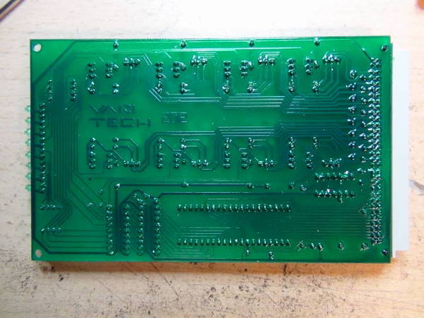

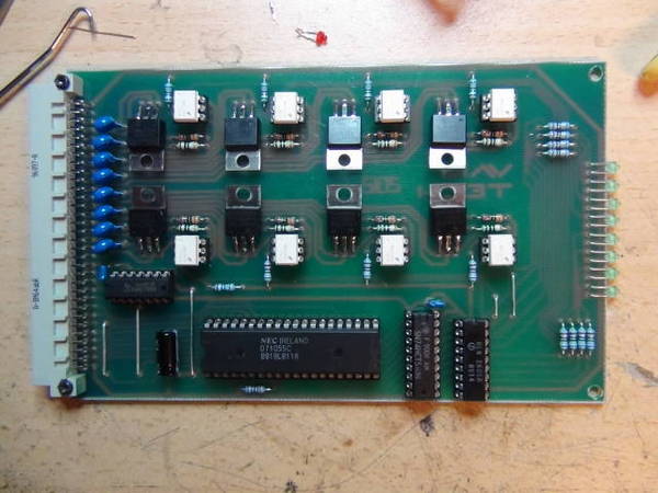

Ik heb weer een prototype van een output kaart af voor een klant.
De eerste versie draait inmiddels ter test al op de zwaarst belaste stuurgroepen, deze versie moest ik de verdeling van componenten wat herschikken.
Ontwerp heb ik gemaakt met Proteus, daarna 110 sec belichten met een 3M sheet en met 28 gr.celsius in een natrium-persulfaat badje (mijn 3e lekkende velleman tank)geetst.
Ook nog wat green-coating op de onderzijde....

Ziet er degelijk uit chuckie! Triac kaartje? Hoeveel vermogen gaat ermee gestuurd worden? max. 2A per kanaal ofzo? Anders lusten ze denk ik wel een koelblokje!
AC/DrieC
Den Dries www.hulens.be
chuckie
Vermogen per kanaal is max 300mA en de greencoating gebruik ik eigenlijk alleen als bescherming.
Ze gebruiken daar veel agressieve schoonmaakmiddelen, daar hangt ook altijd wel iets in de lucht.
De andere type kaarten die ik gemaakt had 1,5 jaar geleden draaien al die tijd al probleemloos in tegenstelling tot de oudere kaarten waar de printsporen aangetast werden.
Vroeger deden ze dit met relais kaarten by the way, ik heb het meer op triacs...
Jochem
Net printje chuck.
Die green coating is ook niet heilig. Als het de omgeving is die ik denk dat het is, zou ik de boel lekker inspuiten met SCC3. Het eindproduct zou ik ook niet zelf etsen, maar laten etsen, dan is het kale koper op de PCB zelf al beter beschermd.

Trough hole componenten, draad bruggen, 8255 en TTL chippies, en enkel zijdig heerlijk !! Mooi afgewerkt! Zijn die blauwe dingen bij de connector ferriet kralen ?
chuckie
SCC3? Is dat een PU coating?
Het is ook maar een prototype, ze hebben er nog 16 nodig dus die laat ik etsen door een bedrijf, weet alleen nog niet waar.
Die blauwe dingen zijn varistors en het is inderdaad heerlijk retro omdat de installatie van eind jaren 80 is...

Dit soort spul. Siliconenbasis, geen PU meen ik (maar ik ben ook geen echte kenner hoor).
Hier op het werk gaan borden voor moeilijke omgevingen (trein etc) gewoon naar de lakker, maar als we eens wat rework/repair hebben, dan worden kleine stukjes bijgewerkt met spul uit zo'n spuitbus.
Misschien is het voor jou ook al rendabel om het eindproduct naar zo'n lakker te brengen..?

Ik heb hier ook PU coating, maar die heeft als nadeel, vooral bij prototype's, dat als je nog iets moet solderen achteraf het een zooitje wordt als je niet eerst met aceton en een glasfiberborsteltje in de weer gaat.
Dan blijf je het ook altijd zien.
Greencoating kun je zonder problemen solderen, is zelfs nog makkelijker dan zonder doordat het een soort van flux is.

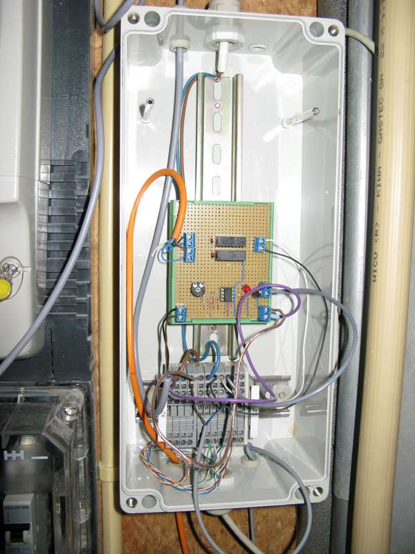

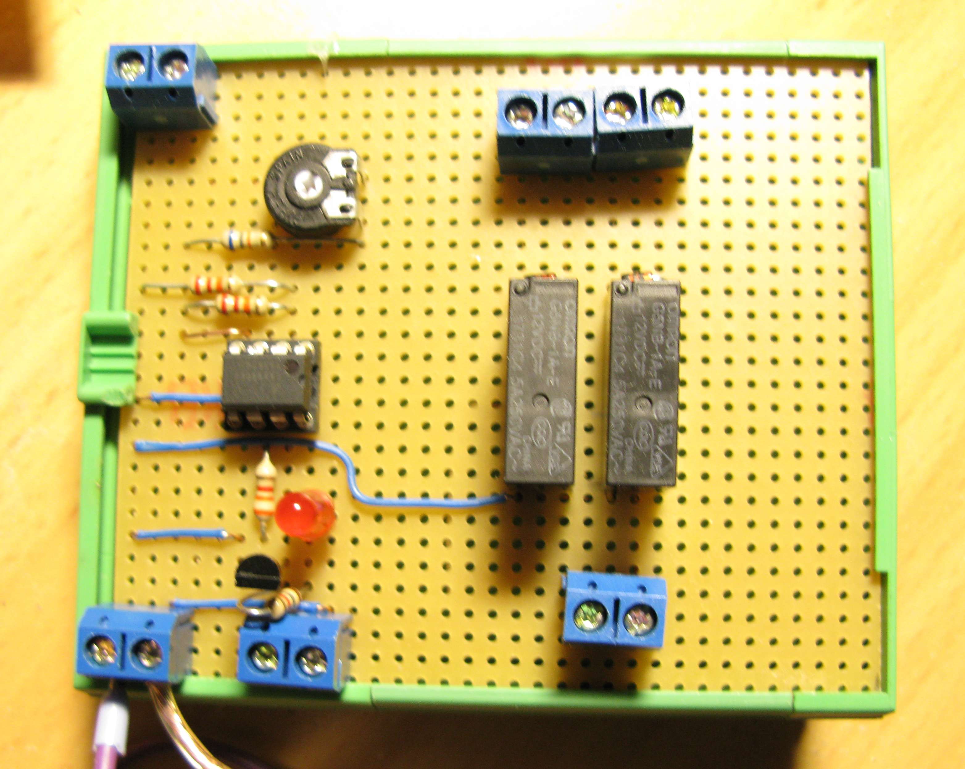

Print in houder, Helaas voor de soldeerzijde addictie mensen vergeten foto te maken.
De 2 printrelais zijn voor interface met de alarm installatie

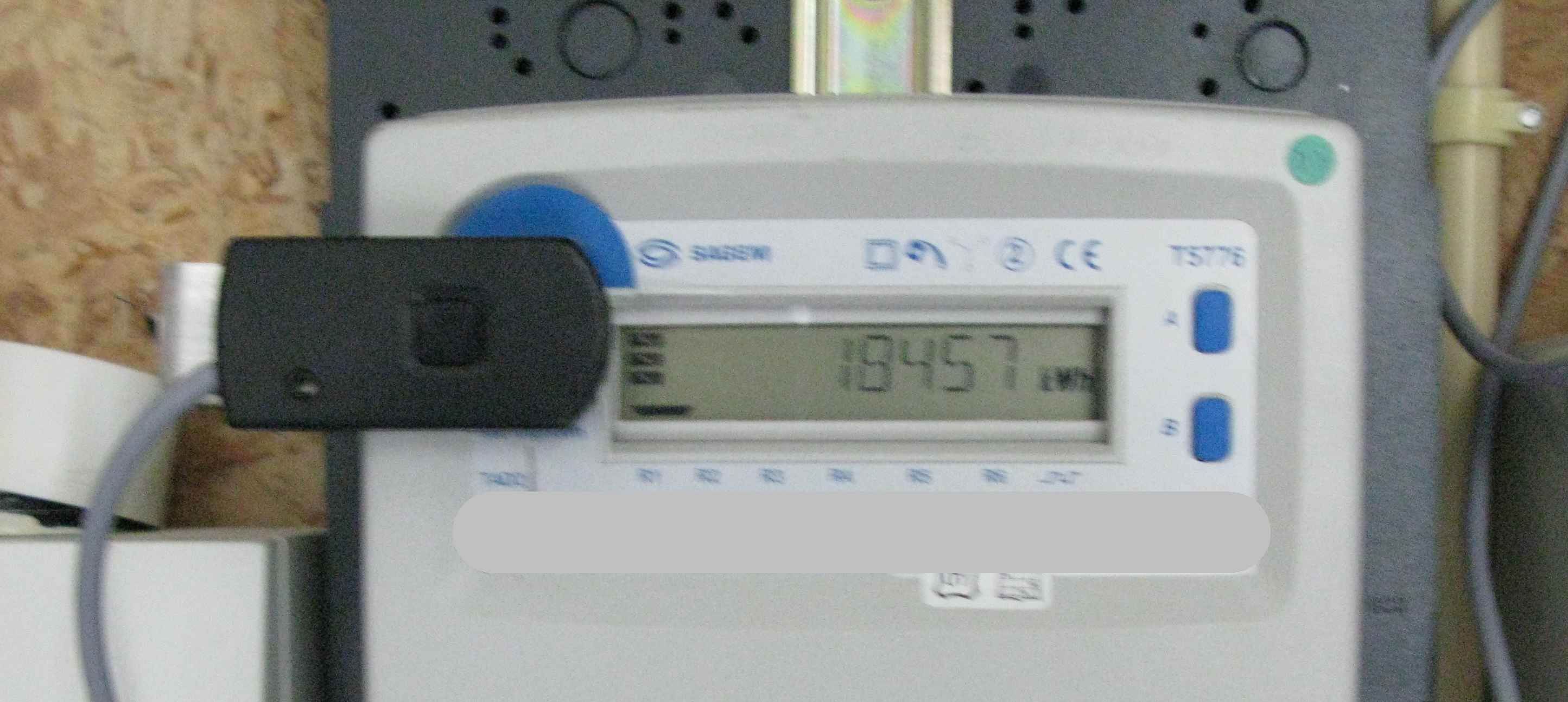

In deze kast komt ook de SO puls van de zonne stroom kWh meter binnen
Opnemer op elektra meter . deze meter heeft een geel/groene led achter lexaan/plexiglas en is was bijna niet met een BPW40 te detecteren.
In de oude sleutelafstandsbediening is de LDR ingelijmd deze zit met de beugel strak tegen de meter aan.

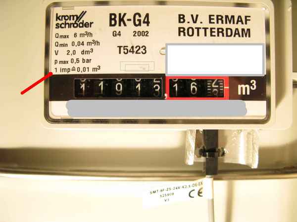

Op de gas meter eerst volgens vele sites (biwired, domotica forum) met een CNY70 zitten friemelen op de gasmeter om dat zilveren rondje in de 6 te detecteren.
Op internet zoeken op mijn type gasmeter en aandachtig lezen van het type bordje van mijn gasmeter bleek deze een impuls uitgang te bezitten (zie rode pijl onder) 0,01 m3 /puls

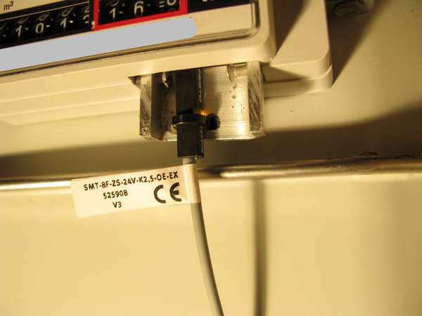

Na lang zoeken en en testen met diverse reedcontacten bleek de festo het uitstekend te doen.
Opnemer is een Festo Festo SMT-8F-ZS-24V-K2,5-OE-EX waarvan het schroefkopje afgezaagd is.
Het klemmen ( lijmen / schroeven mag niet aan de meter denk ik) was even puzzelen.
binnenkort de software
