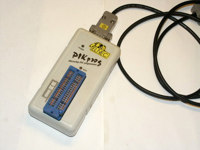

En natuurlijk mijn goeie ouwe trouwe Elnec PIKprog programmer:

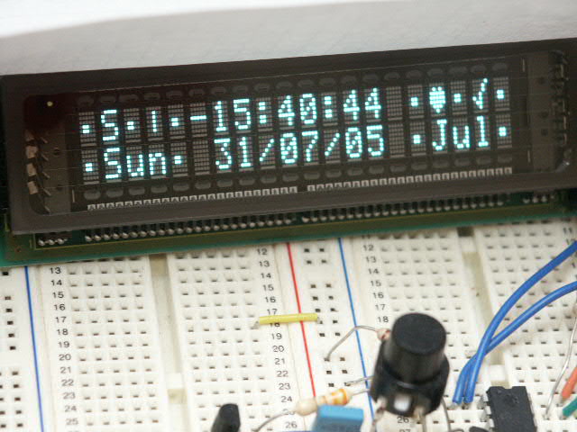

Die al snel upgegraded werdt naar een VFD display:

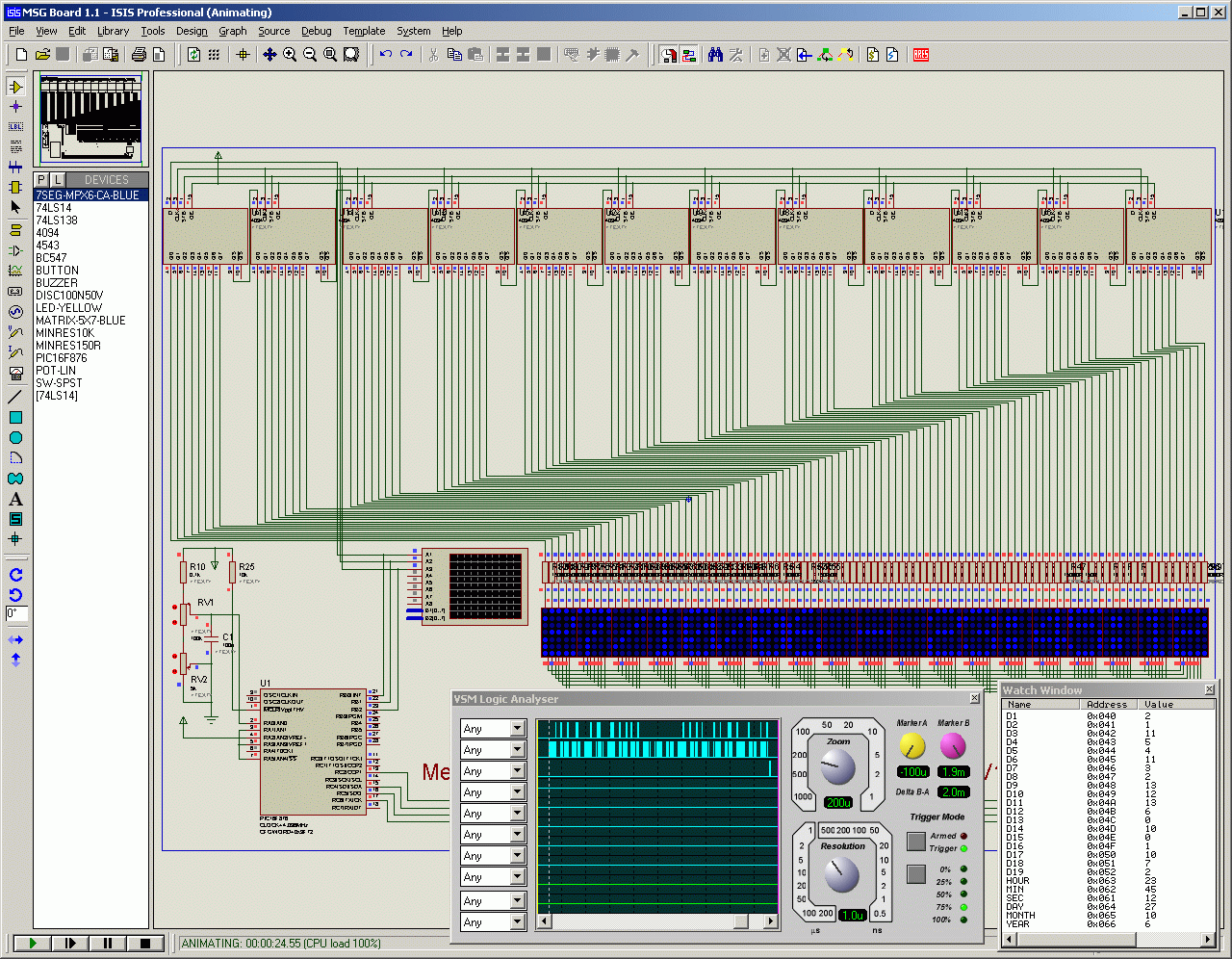

Daarna heb ik een dotmatrix versie ontwikkeld met PIC 16F876 en 4094 shiftregisters (hardware + software perfect werkend onder de Proteus VSM ISIS simulatorsoftware):

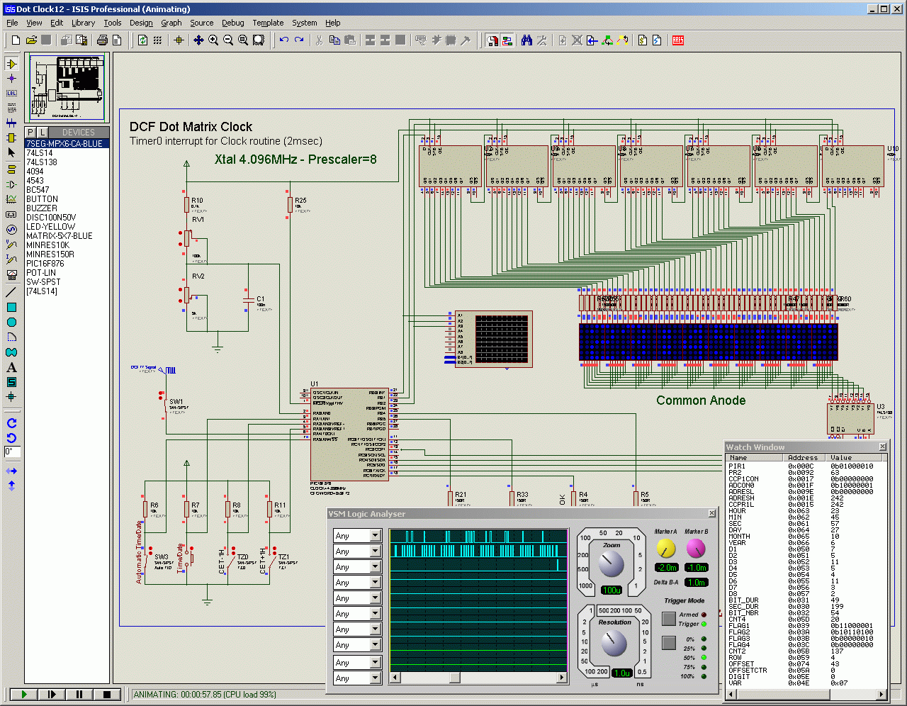

En ook een 5x7 dotmatrix lichtkrant/klok (19 stuks 5x7 displays):
