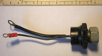

Deze is wat zwaarder
VCE = 250V
PC = 100W
IC = 10A

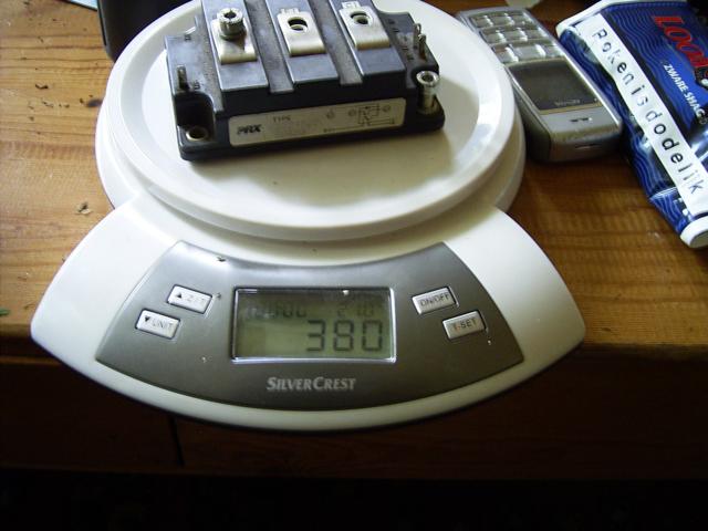

Op 27 juni 2012 17:56:13 schreef BernardV:
@Dok, dat lijkt me eerder een magneetschakelaar dan een transistor.
Dat is een 'kleine' IGBT of een power darlington.
@Dennis_: 'file not found'
Dok
@BernardV
Het is een KS324520 single darlington transistor module.
600 volt 200 ampère
specs: http://www.ineltron.de/english/powerex-data/ks324520.pdf
Heb het ding uit een 130 Amp plasmasnijder gesloopt.
* Dok mompelt weer eens iets over een geweldige oud ijzerboer.
@Dok en Henry S, dank! Ik schreef magneetschakelaar, ik doelde op thrysistor, zoals ik hier een paar SKKT105 heb liggen. Maar het is dus anders! Het oog zegt dus niet genoeg

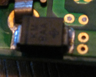

hé? wat bedoel je daar mee?
[Bericht gewijzigd door Shock6805 op (80%)]
Even googlen en je weet het
[Bericht gewijzigd door fred101 op (89%)]

Op 6 juli 2012 22:57:49 schreef fred101:
Zou het een zener diode kunnen zijn? kwam terspraken bij een andere thread over fietslampen.
Nee, je had even kunnen googlen.
Het is een TVS, en die mag je niet als zener gebruiken.
http://ae6pm.com/Semidata_books/Motorola/DL150-D.pdf
http://www.onsemi.com/pub/Collateral/HBD854-D.PDF
http://www.semtech.com/images/promo/What_are_TVS_Diodes.pdf
