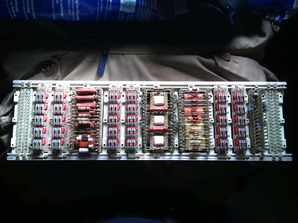

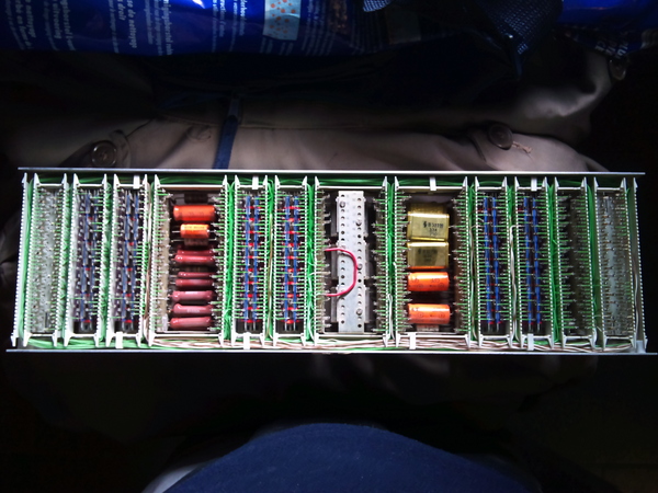

Tijdens het opruimen vond ik dit...
http://www.uploadarchief.net/files/download/dsc_0072.jpg
...wat het is of wat het ooit heeft moeten doen is voor mij een raadsel alleen de persoon die dit heeft moeten maken zal er een tijdje zoet mee zijn geweest.
http://www.uploadarchief.net/files/download/dsc_0074.jpg

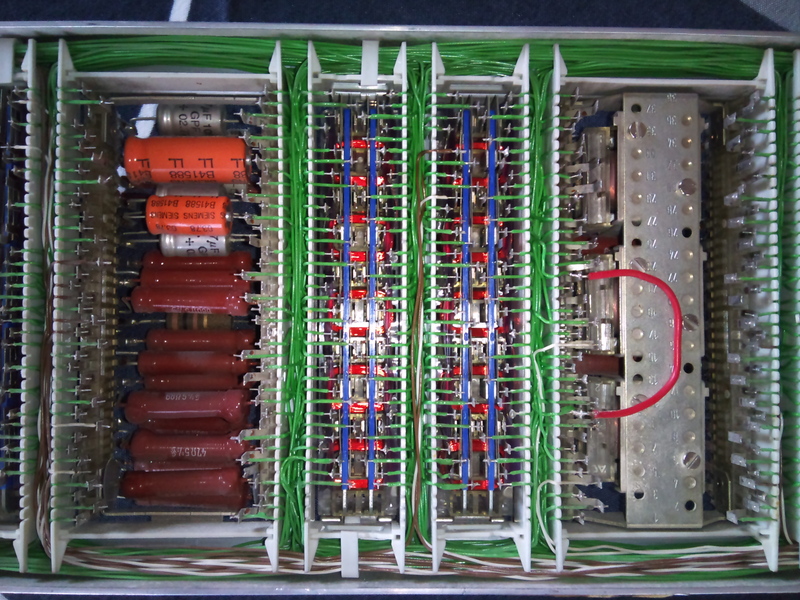

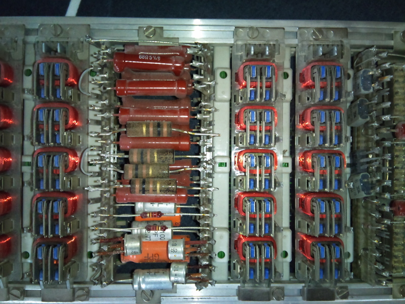

DAMN! Daar krijgt mijn soldeerbout wel een stijf snoer van zeg! Heb je grotere foto's?
Ja dat heb ik
http://www.uploadarchief.net/files/download/dsc_0075.jpg
http://www.uploadarchief.net/files/download/dsc_0076.jpg
Waarom men dit op een dergelijke manier met elkaar verbind boeit me wel iemand een idee waarom?
Er is zo te zien rangeerdraad gebruikt. Komt dit uit een telefooncentrale ofzo?
Geen idee van waaruit het komt heb het zo in een oude doos gevonden.

Zijn dat relais onder die blauwe 'lijnen'?

@Steve04 :
Ja dat denk ik wel.
Ik mis ook een beetje de context van je foto's. Geen etiketten of plaatjes aanwezig neem ik aan, maar de behuizing en connectoren kunnen ook al wat verraden over het gebruik.

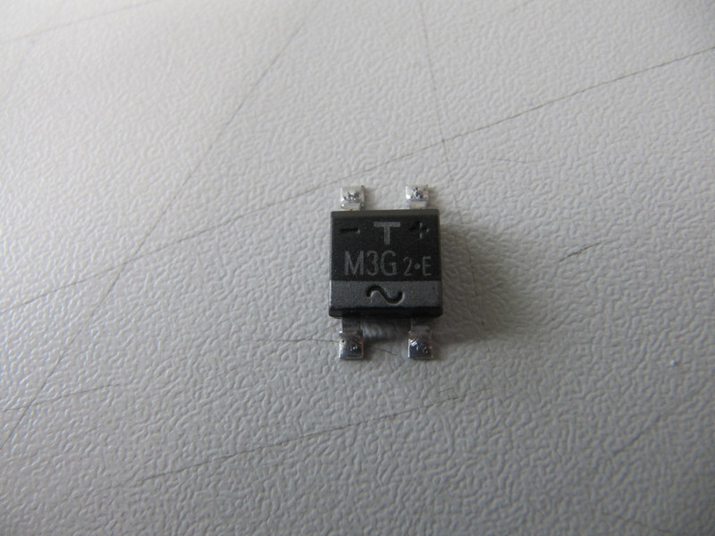

Ik heb iets waar ik helemaal niets over kan vinden:
http://www.uploadarchief.net/files/download/picture%20155.jpg
(Maar liefst 6.6*6.47mm)
Tussen de + en - meet ik met een Huntron twee antiparallel geschakelde diodes, tussen de ~'s meet ik een sluiting en deze worden op de print (uitgangsgedeelte van een PLC) met elkaar verbonden. Tussen + of - en ~ meet ik helemaal niets. Verder heel wat afgegoochelt met websites (tot en met vage Chinezen) maar niets wat er maar op lijkt gevonden.
Wie weet meer?

Henry, weet je zeker dat hij niet defect is ?
Vergat op te schrijven dat ik een bruggelijkrichter vermoed. (Franzki corrigeerde me ;) )
[Bericht gewijzigd door Tidak Ada op maandag 23 juli 2012 20:59:27 (53%)]
Een defecte bruggelijkrichter?
Ik had het erbij moeten zetten: Het is geen bruggelijkrichter, deze komt uit een werkend kanaal.
Heb je een schema, Henry ?
[Bericht gewijzigd door Tidak Ada op maandag 23 juli 2012 21:51:18 (100%)]
Het lijkt er anders erg veel ophttp://www.conrad.be/medias/global/ce/5000_5999/5000/5010/5013/501301_BB_00_FB.EPS_1000.jpg
SMD-gelijkrichter 50V-1A B40S
@Henry: Ik kan ook weinig vinden, maar ik zou het wel richting Toshiba zoeken (had je zelf misschien ook al bedacht).
Wat is de drempelspanning die je tussen + en - meet?
[Bericht gewijzigd door maartenbakker op dinsdag 24 juli 2012 01:42:11 (19%)]
Benadski
Het is denk ik een halve brug! Twee diodes in een behuizing dus. Daar kun je een hele brug voor in de plaats zetten.
Waarschijnlijk voor uitgangsprotectie, deze zorgt voor clamping naar de VCC en GND. Over die twee staat dan weer een dikke TVS meestal.
[Bericht gewijzigd door Benadski op dinsdag 24 juli 2012 09:21:09 (38%)]
Jochem
Ik zou me geheel aan willen sluiten bij Benadski, maar waarschijnlijk zoek jij echt naar een datasheet waarin je ook andere gegevens kunt vinden, zodat je een geschikte vervanger kan vinden die het ook langer uithoudt...
Ik kon in het afgelopen half uur ook geen concrete informatie erbij vinden.
