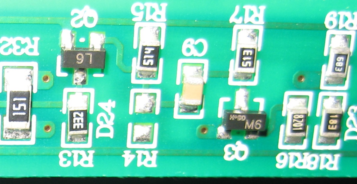

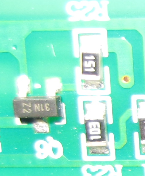

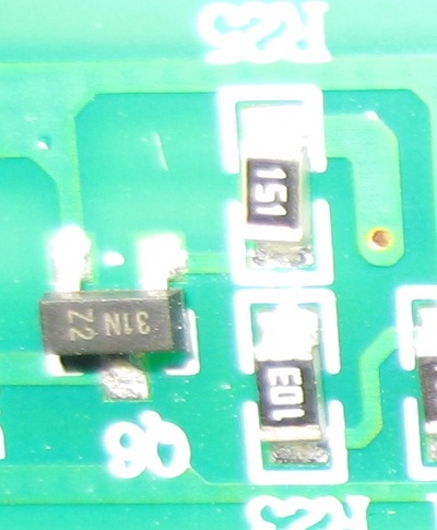

Jochem
Haris... ken ik niet. Ik heb het schema even zitten tekenen, denk dat het torren zijn, respectievelijk NPN en PNP.
Nog eentje: Q6, dat is denk ik wel een FET.
Ik kom bijvoorbeeld op deze DMN3150L, of heeft iemand nog andere suggesties?

Op 14 mei 2013 20:59:28 schreef Jochem:
Voor Q2 kom ik op een NPN-tor of een N-channel MOSFET (ik ga voor de tor).
2SC1623?
Voor Q3 kom ik op een PNP-tor of een N-channel MOSFET uit, maar ik kan dat rommeltje (logo?) linksboven niet plaatsen.
2SA812(A)?
Op 14 mei 2013 21:33:24 schreef Jochem:
[afbeelding]Ik kom bijvoorbeeld op deze DMN3150L, of heeft iemand nog andere suggesties?
Ik denk dat je het juist hebt.

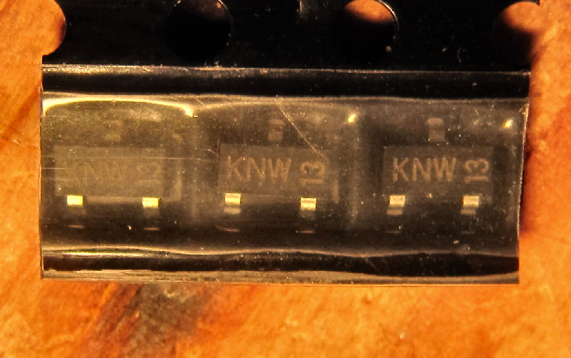

Ik ben op zoek naar info over het navolgende component:
KNW13
Ik heb van alles nagezocht, maar niets gevonden. Ik kwam niet dichter in de buurt dan "KN", hetgeen een BST84 is.
Kan iemand helpen?
pa3gws
Misschien een foto ervan of anders een omschrijving.
Zoals waar zit het in wat zou het moeten doen enz.
Nee, verder geen enkele kans om iets zinnigs erover te vertellen, anders dan dat het "vermoedelijk" een NXP component is, ogenschijnlijk SOT-23. Het zit in een klein partijtje componenten gemengd.
Op 23 mei 2013 21:35:51 schreef ronw:
Ik ben op zoek naar info over het navolgende component:KNW13
Is dit in de correcte format?
Dit zijn NIET ronw z'n componenten. Dit zijn een bat54C en een IRFML8244TRPBF .
Maar je kan zien hoe de text gedraaid staat. In de tweede poging kreeg ik die andere WEER niet goed op de scan en ik moet nu weg. kijk maar naar die andere dan.
[@ronw hierhonder: Tjeempie wat een kleine thumbnail. Daar kan je toch niets op zien.... Tip: vergeet niet er op te clicken....
Nette foto, man! ]
[Bericht gewijzigd door rew op (21%)]
(haha...inderdaad...niet vergeten te klikken!)
[Bericht gewijzigd door ronw op (14%)]
Hey ron, als je nu hem eens doormeet? Ik heb in SOT23 diodes, bipolaire transistoren en fetjes. Dus even doormeten in de diode stand en je zou de FET er zo uit moeten kunnen halen. Daarna kan je de common anode diodes verwarren met een NPN en idem CC <-> PNP. Maar als je eenmaal weet wat voor tor het kan zijn, kan je die toch ook met een multimeter doormeten?
Tja, dat is mogelijk, maar aangezien dit duidelijk geen standaard componenten zijn, zal het voor mij nagenoeg onmogelijk zijn de eigenschappen vast te stellen die dit soort componenten interessant maken voor een gespecialiseerde toepassing.
Ik heb nog een paar andere componenten, o.a. wat diodes, ook van NXP neem ik aan, en ik denk dat ik er beter aan doe ze allemaal gratis aan te bieden via vraag-en-aanbod. Dan kan een meer gevorderde hobbyist/electronicus er iets zinnigs mee doen. Ik gebruik voor 99,5% standaard onderdelen voor "low-tech" projecten.
