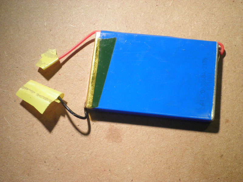

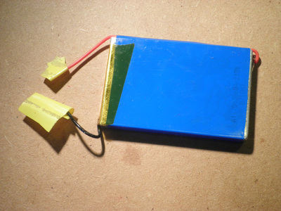

In een solarlader, die ik voor 50 cent als defect op de Jutberg heb gekocht zit de LiPo accu van de foto:
http://www.uploadarchief.net/files/download/resized/lipo_accu_p5120737.jpg
De afmetingen zijn : 60×38×6 mm Kan iemand een inschatting m,aken van de capaciteit?
Ik meet nu 2,6V onbelast (zonder laden). Is dat genoeg of moet ik de accu als defect beschouwen?
Dat is ongeveer hetzelfde als mijn telefoon-accu. Dus ik zeg: ongeveer 1000mAh.
Normaliter moet je bij 3V echt ophouden met ontladen. Maar iets lager kan vaak nog wel. 2.6 of 2.5 is de ECHTE limiet. Totdat je op 3.3V (of liever 3.5 of 3.6V) zit, laden met max C/20. Dus 40 of 50mA. Daarna max laadstroom 1C. Kies 500mA. Controleer of er een plateau ontstaat bij 3.7V. Als dat zo is, doorladen naar 4.1V (waarschijnlijk 4.2, maar neem het risico niet), Als je geen plateau of eerder bij 3.3V ziet, moet je bij 3.65V ophouden met laden.

Ik zal hem eens via de USB ingang laden.
Heb net zo'n ladertje bij de Lidl gehaald. Daar zit een 2000mA/h accu in. Laadtijd via het zonnepaneel 12 - 20 uur en vanuit een USB poort 4 uur.

.... 60x38x6 ...
Op 13 mei 2013 10:59:14 schreef Tidak Ada:
Dan heb jij een grote telefoon !
Ik heb de accu van mijn telefoon nagemeten. Die is volgens spec 1200mAh of zo. Hij is 60x37x5mm..... Lijkt me toch wel "in de buurt" van de opgegeven specs.

Mijn batterij van mijn nokia N97:
64*44*4mm doet ook 1500mAh
Heb beide geladen via USB. Dat is prima verlopen. De 'gewraakte' accu meet nu 4,06V lijkt me prima.
Als hij nu ook nog met het zonnepaneel laadt, dan begrijp ik niet waarom hij als defect is verkocht voor 50 cent.
De kerel had een hele stapel liggen "voor de sloop" (het zonnepaneeltje). Die waren binnen de kortste keren uitvekocht.
Gadget_inc
Als de accu nu te leeg is geweest....
En de kortsluitstroom van het zonnepaneeltje te weinig was om weer nieuw leven in de accu te brengen, begrijp ik dit wel :-)
