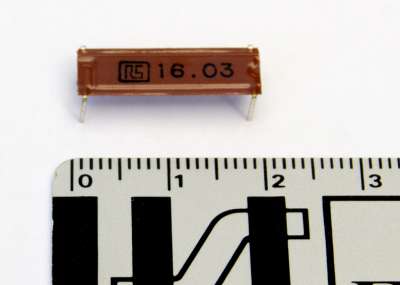

Ik heb een aantal van deze komponentjes, en ik zou niet weten waarvoor ze dienen...
Heeft iemand deze dingen al eens gezien ?
http://www.uploadarchief.net/files/download/component%20vraag.jpg
@Ronny
Die heb ik ook wel eens gezien, onder een IC.
Ik dacht een ontkoppel C of een kristal, die gaan dan direct onder een IC herinder ik me.
Ik kan me ook herinneren dat je dit soort dingen jaren geleden wel eens als ontkoppelcondensator kon tegenkomen.
@Henry S. Jawel hoor, zo'n 19 millimeter lang zo te zien...
Dus wellicht voor een 16 pins IC, meet eens tussen de pinnekes, linksonder en rechtboven.
Daar zitten meestal de GND en VCC bij een 4000/7400 IC.
Daar had ik niet aan gedacht om diagonaal te meten
Ik meet een 30nf, en de pennetjes zijn zo dun dat ze volgens mij gewoon bij in een gaatje van een ic kunnen.
Best handige dingetjes, eigenlijk...
In ieder geval, bedankt voor de hulp !

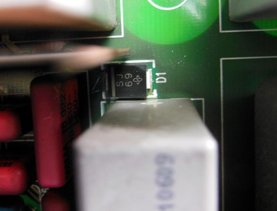

Hallo iedereen,
Onderstaande component:
Werkt niet meer, het is een diode (zie witdruk).
Maar de opdruk maakt geen steek voor mij
Weet iemand welk soort diode dit is?
En indien mogelijk een farnell bestelcode (of moet dit op ander topic?)
Dank bij voorbaat!
Met vriendelijke groet,
Wurpie
henri62
Lijkt het logo van Vishay te zijn?
Zit het in een schakelend voedings deel? Dan is het waarschijnlijk een shottky diode.
[Bericht gewijzigd door henri62 op (56%)]
Op 25 juni 2013 20:43:40 schreef Henry S.:
SJVishay-General Semiconductor
S3J: 600V/3A diode, geen schottky of high-speed.
Bedankt voor de snelle respons!
