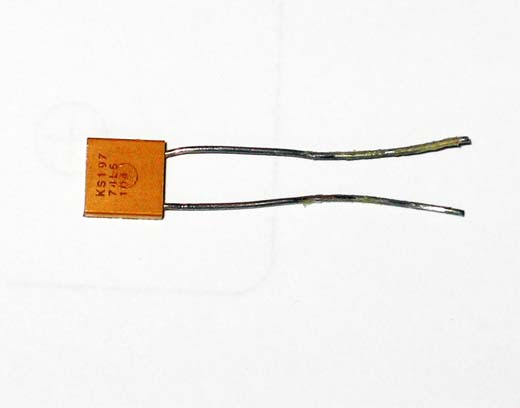

http://www.uploadarchief.net/files/download/avx%20small%20siz%20pic.jpg
Iemand informatie over bovenstaande AVX condensator. Hij is 0.1uF,
maar welk materiaal en welke spanning?
Spanning kun je wel achter komen door de rest van de omliggende componenten in de schakeling in kaart te brengen.
Helaas, ik heb ze los, komen uit Deurne. Het is mil-spec spul, waarschijnlijk ceramisch.

ik zou zeggen een meerlaagse keramische condensator. Als het voltage er niet opstaat zou ik 50V aanhouden.
Dit zijn keramische condensators, maar hoeven geen mil specs te hebben, deze uitvoering is er ook zonder die specs. Heb je op de andere kant van de condensator nog meer codes?
Zie http://www.avx.com/prodinfo_catlist.asp?ParentID=80 en http://www.avx.com/docs/masterpubs/mclc.pdf voor een overzicht.
Vermoedelijk zijn er nieuwe coderingen, ik kan mijn 100pF condensators met een 'R200' codering ook niet meer terugvinden.
Gevonden, 2nd supplier was Kemet c062w...k5x5ca, 10% 50V.

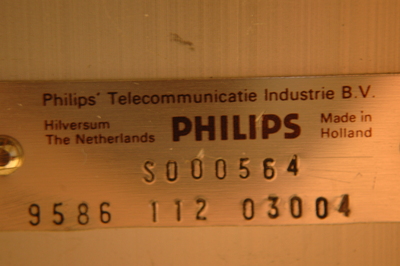

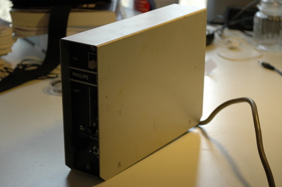

Dit apparaatje van Philips heb ik goedkoop kunnen krijgen.
Ik denk dat het een voeding is, maar meer weet ik er niet van.
Kan iemand me helpen aan een typenummer of andere informatie?

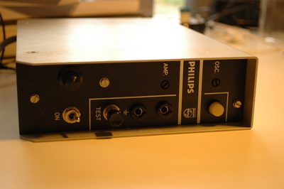

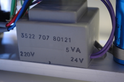

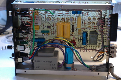

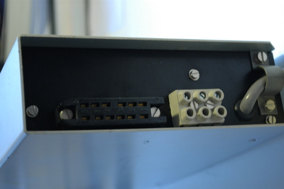

http://www.uploadarchief.net/files/download/dsc_4499.jpg
http://www.uploadarchief.net/files/download/dsc_4482.jpg
http://www.uploadarchief.net/files/download/dsc_4491.jpg
http://www.uploadarchief.net/files/download/dsc_4500.jpg
http://www.uploadarchief.net/files/download/dsc_4501.jpg
http://www.uploadarchief.net/files/download/dsc_4496.jpg
Ik denk niet dat het een voeding is. Er staat test , amplitude en oscillator op. Hang er eens een scoop aan. Wilde gok: iets dat het een toon met vaste amplituide en frequentie produceert, om een telecom ding af te regelen of permanent er mee samen te werken ? De boel wordt achterop met de rest uit het 19"rack verbonden en voor kan er dan iets worden ingeplugd om de amplitude en frequentie te meten ivm afregelen (twee afregelpunten voorop) nadat de test knop is ingedrukt

Waar moet ik precies een scoop tussen hangen?
Duidelijk onderdeel van een telecominstallatie, maar ik denk met een ingewikkelder functie dan alleen het genereren van een toon. Als het iets met afregelen te maken heeft dan wel als (semi)permanent onderdeel van een installatie, het lijkt geen test- of meetgereedschap te zijn.
gezien de dichte kap is het geen plugin unit, philips heeft ook veel apartere systemen gemaakt als telecom alleen. oa inluister systemen met omgekeerde 100v speakers voor de zorg en al wat ik nog meer ben tegen gekomen voorheen. pieper systemen waren in medio 80's een heel stuk ingewikkelder als nu. alleen de laadracks al waren complexe dingen.
het kan een testunit zijn om middels een toon signaal iets te kunnen controleren. de toepassing kan vanalles zijn, maar er zijn toch dik 500 modellen van gemaakt zo te zien dus zou er best iemand nog kunnen weten wat het ooit gedaan heeft..
Philips heeft inderdaad meer gedaan dan teleklomp, maar dit is gezien zijn herkomst, 12NC en uiterlijk toch echt geen 100V systeem, die kwamen bij ELA vandaan en niet bij PTI. Behalve telefonie zou radiocommunicatie eventueel een optie kunnen zijn, al weet ik niet of dat in die jaren nog in Hilversum gedaan werd en of die apparaten in dezelfde 12NC-reeksen genummerd werden. De kans op telefonie lijkt me groter.
Voor de precieze vaststelling van het bouwjaar (eerste helft of midden jaren '70??) en wat meer hints over de functie is het misschien handig om een paar close-up foto's van de printplaat te maken.
