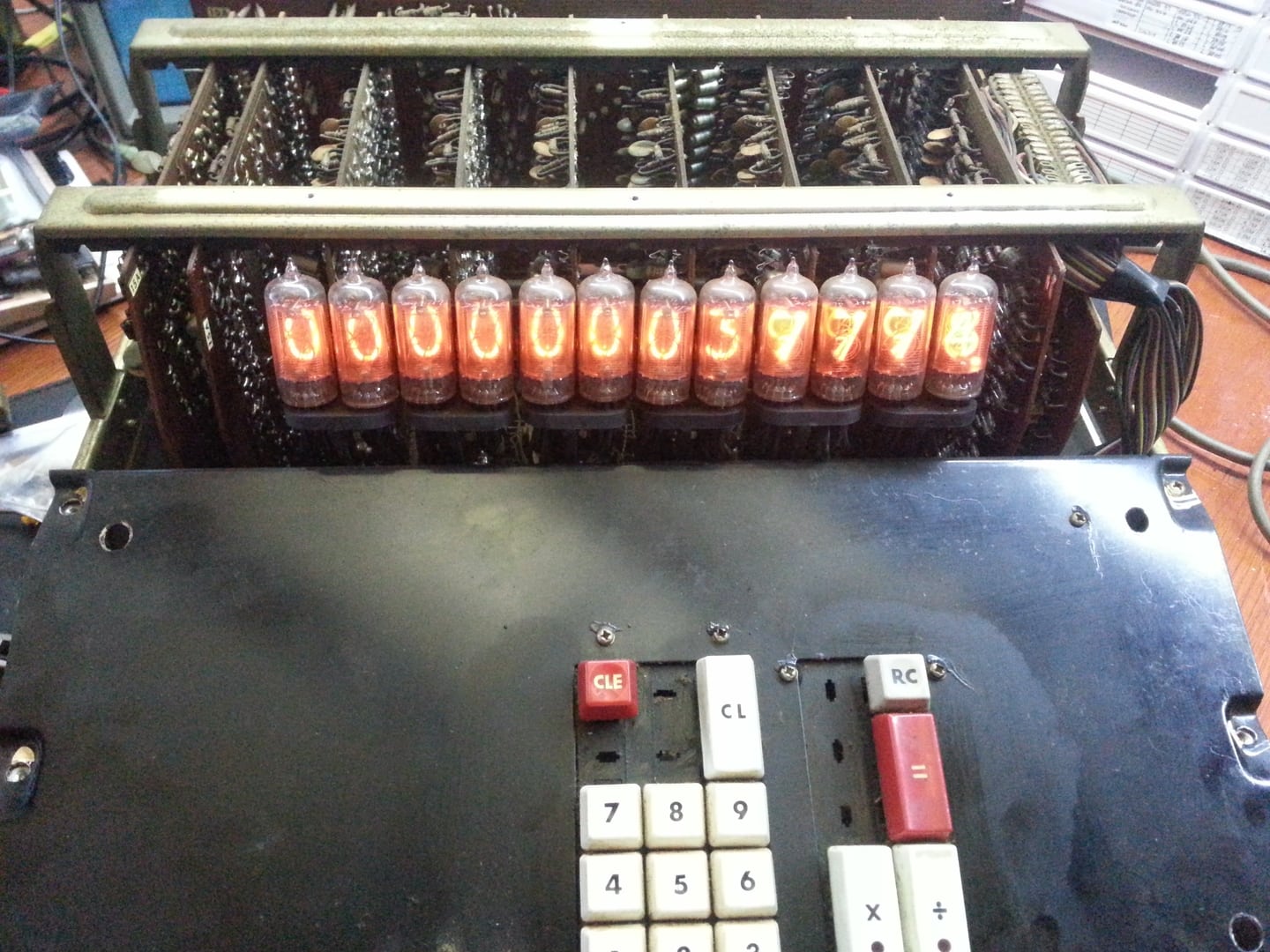

De diode is inderdaad door. Een hele domme vraag waarschijnlijk maar deze vintage componenten heb ik nog niet eerder gezien.
De rode stip markering is dat de + of de -

Kathode.
Ah ik zie nu dat die laaste foto die diode van de eerste is, de kleuren van de draden waren niet goed te zien.
Volgende keer AUB de foto's in de zelfde oriëntatie posten, is een stuk handiger.
Dat logo lijkt me van Vishay, bestonden die toen al? -edit- Ja: Vishay bestaat sinds 1962 trouwens, net even opgezocht.
Jullie zijn geweldig, It's alive. Alleen lijkt er een ander probleem zich voort te doen. Een aantal cijfers branden dubbel.
Ik denk dat dit zonder schema erg moeilijk gaat worden, denk dat ik hier voor een eigen topic aan ga maken.
Op 11 november 2013 22:20:00 schreef MonsterVisje:
Dan is de elco er achter waarschijnlijk lek, ik heb complete sluitingen bij elco's uit die tijd gezien.

Als het echt een koolweerstand is dan zou dat de problemen die nu spelen verklaren.Ik heb even een goede scherpe foto geprobeerd te maken van de binnenkant. Jullie weten beter hoe het er aan de binnenkant uit zou moeten zien dan ik.
Dat is idd wat je bij een koolcomposietweerstand kan verwachten. Wat je ziet is een mengsel van koolstof en klei.
Op 11 november 2013 22:44:42 schreef MonsterVisje:
[....] Alleen lijkt er een ander probleem zich voort te doen. Een aantal cijfers branden dubbel.
Dat kán aan de buisjes liggen, maar aangezien het allemaal hetzelfde is bij buisjes naast elkaar, denk ik dat er iets met de latches fout zit.
Er zijn 12 cijfers en 6 printkaarten. Iedere kaart stuurt 2 nixies en alle kaarten zijn identiek, dus meten met een kaart die goed is is een mogelijkheid en wisselen van een kaart met de kant die goed werkt is ook een mogelijkheid. Blijft de fout dan hetzelfde dan zit het probleem in de logic unit en dan wordt het lastig.

De printen waar de nixies opzitten zijn niet identiek, ze zijn allemaal anders opgebouwd. Helaas anders was inderdaad dit een mooie truc om problemen uit te sluiten. Ik ben er verder nog niet mee bezig geweest dus heb nog geen nieuwe informatie.
