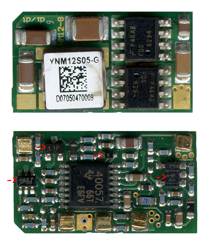

Het lijken me inderdaad FET's.
Op het gevaar af een open deur in te trappen... Maar volgens mij is op http://www.power-one.com/sites/power-one.com/files/documents/power/dat… het datablad te vinden.
@fred101: dat misschien ook, maar ik keek vooral naar de koeienletters erboven
Zit er niet zo'n barcode op die je met een mobieltje kan scannen ?
Woeps, ik denk dat dat de gouden tip is. Jochem heeft de barcode ter plaatse gescand; daaruit kwam hetzelfde nummer. Wij dachten allemaal dat dat nummer van de spoel was.
Het is wel de obsolete versie ("Not recommended for new design", zie datablad).
Nu kijken of ik die vent in La Louvière terug kan vinden. Hij had er nogal wat en goedkóóp
Op 24 september 2012 13:07:51 schreef Tidak Ada:
De twee Fairchild chips op de andere kant zouden FET's zijn.
FDS6294.
1Pt is of een BC807-40 (PNP) of MMBT2222A (NPN) of een equivalent.
PB kan een R1225N252B zijn (DC/DC).
Geen info voor T413.
De TPS40057 had je al gevonden.
Op een schakelende voeding?

Als ik op de laatste pagina van de datasheet de "pinlayout" bekijk, zit dan de pcb layout niet gespiegeld?
Met de drie aansluitingen boven aan zit het schuine hoekje niet aan de linker kant. Of de datasheet klopt niet.
Ehhh, "wij allemaal"? Mij is niets gevraagd
Zo'n QR code plakken ze echt niet ter identificatie van een spoel erop. Wel kan het zijn dat het een serienummer is waar je net zo goed niets mee opschiet. Op het gehele nummer als combinatie was niets te vinden, en verder heb ik ter plaatse niet gezocht (het blijft toch behelpen met zo'n mobieltje). Het onderste stukje tekst zal wellicht een serienummer zijn, haal je dat eraf, dan blijft kennelijk een typenummer over waar je wel iets mee kunt.
Wat was je verder eigenlijk met dit ding van plan?

Onderste code zal wrs productie datum + serie nr. zijn, zoals Jochem al zei.
Niks van plan, maar voor de prijs die de man vroeg toch interessant : Goedkoper dan een zware 7805 en dan nog 5A ook !

Bedankt Henry. Nu eigenlijk overbodig omdat de datasheet van het ding is gevonden, maar toch.
