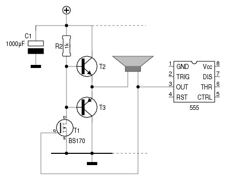

De piezo is in principe een condensator. Als je een enkele transistor gebruik om hem aan te sturen, dan kun je die condensator alleen opladen, en niet ontladen. Je hebt dus een tweede transistor nodig (een halve brug) om dat te doen. De uitgang van de 555 is een halve brug, dus dat werkt wel.
Is dit dan een voorbeeld van een halve brug?
(ik bedoel dan de transistoren? En in het midden de piezo aansluiten)

De BC177 staat verkeerdom getekend.
Maar het nut van deze transistortrap is klein: de 555 kan zelf 200 mA leveren. En met deze schakeling heeft de voedingsspanning verhogen geen zin: de 555 kan de NPN niet verder opensturen vanaf een lagere spanning.
Daar heb je een punt. Maar dan zit ik nog steeds met het probleem hoe moet ik het signaal van de 555 aan en af schakelen van de piezo zonder geluidsterkte verlies...

Het idee is al geopperd, hier een praktisch voorstel:
Als OUT hoog wordt, wordt ook de rechter-pin v/d tweeter hoog.
Op hetzelfde ogenblik gaat T1 geleiden, en wordt het knooppunt T2/T3 laag.
En omgekeerd...
Dat geeft je de mogelijkheid om meer geluidsdruk uit de tweeter te halen, zonder de voedingsspanning te verhogen.
Voor T2 en T3 zou ik kleine powertorretjes gebruiken.
