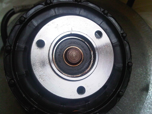

Ondertussen één van de twee ventilatoren verwijderd. Een EBM R1G160-AD11-10. Die lijken niet echt 'serviceable'. Hoe zou deze open gemaakt moeten worden om lager(s) te vervangen?
een scherpe foto helpt hierbij wel..
edit: zoiets dus.. http://www.ventishop.eu/catalog/images/Stork_WHR91_Fan.jpg
dat alu dopje midden bovenin kan eruit met een kleine platte schroeven draaier. onder dat dopje zit een klemring welke de schoep van de lagers en motor kan scheiden. je hebt er een veerringtang voor nodig, maar met wat fantasie werken 2 schroevendraaiers of een kleine kniptang ook wel.
Ok, dat werkte!
Maar wat nu? Hij is er niet zo af te tillen. Is het lager wat je ziet in de foto het enige lager of zijn er meer te verwachten?

Na enig geploeter is lager 1 eruit. Die ging eigenlijk erg makkelijk. Het lager onderin is echter een stuk lastiger. Ik zie ook wat zwarte olie onderin, belooft vast niet veel goeds.
Tips?
https://dl.dropbox.com/s/jfo59a9cl07q1jl/2013-04-09%2011.09.10.jpg
[Bericht gewijzigd door Henry S. op dinsdag 4 juni 2013 18:58:51 (1%)
Het lijkt er nu op dat je binnenwerk en fan van elkaar los moet zien te krijgen. Dat kun je doen door voorzichtig met een kunststof hamer het asje naar buiten te tikken, terwijl je het binnenwerk vasthoudt. Het kleine lager zal ook meegaan en kun je dan vervangen.
dit is een elektronisch model , dan is de schoep waarschijnlijk magnetisch. de kern met dat printje kan er geheel uit normaal. het vet is niet erg zo te zien, alleen de lagers zijn op.
als je een stel langere boutjes in die onderkant zet en dan in de bankschroef klemt dan kun je de schoep eraf schuiven.
Bedankt voor de tips. Met gepast geweld ging hij er inderdaad af. Wel een stuk lastiger dan de eerste lager. En hij lijkt wat meer speling te hebben dan de eerste.
Lagers zijn besteld, het weer in elkaar schroeven zal wel lukken. Eens kijken of hij stiller wordt.

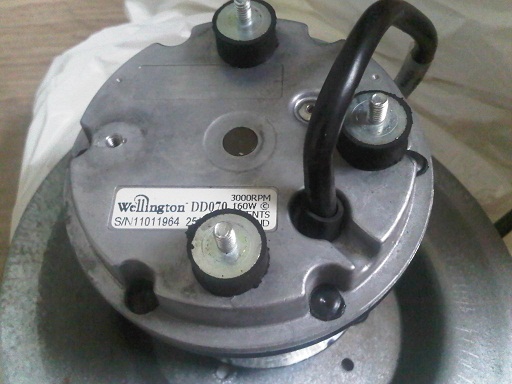

Ik heb nu voor de 2e keer een ventilator van Brink Renovent Large, die nu binnen 2 jaar gaat rommelen. Het is inderdaad een laag klankkast geklop. Ik vind het te gek worden om elke keer 220 euro voor een nieuwe ventilator te gaan betalen. Gelukkig zag ik dat er vindingrijke mensen zijn die de lagers wisten te vervangen.
Nu kan ik alleen het schoepengedeelte eraf schroeven. De andere kant waar de electronica onderzit, zit vastgesmolten.
Kan iemand mij tips geven hoe ik die lagers eruit kan krijgen? Heeft iemand al eerder ervaring met een Brink Renovent Large ventilator. Hieronder de foto's.

Zet bij hermontage de as eerst een nachtje in de vriezer, dan wordt hij iets dunner en gaat het lager er gemakkelijker over.
Lager heet stoken durf ik niet aan met dat kunststof stofkaapje.
Shiptronic
Hoeft ook niet kerserood te zijn, maar een graadje of 50 60 moet geen enkel probleem zijn, en elke µM is er een.
meestal doe ik beide, 1 deel vriezer, ander deel opwarmen.
Ook met dat plastic kapje ? Hoewel, in het thuisland wordt hij warmer als hij eventjes in de zon ligt... ;-)
