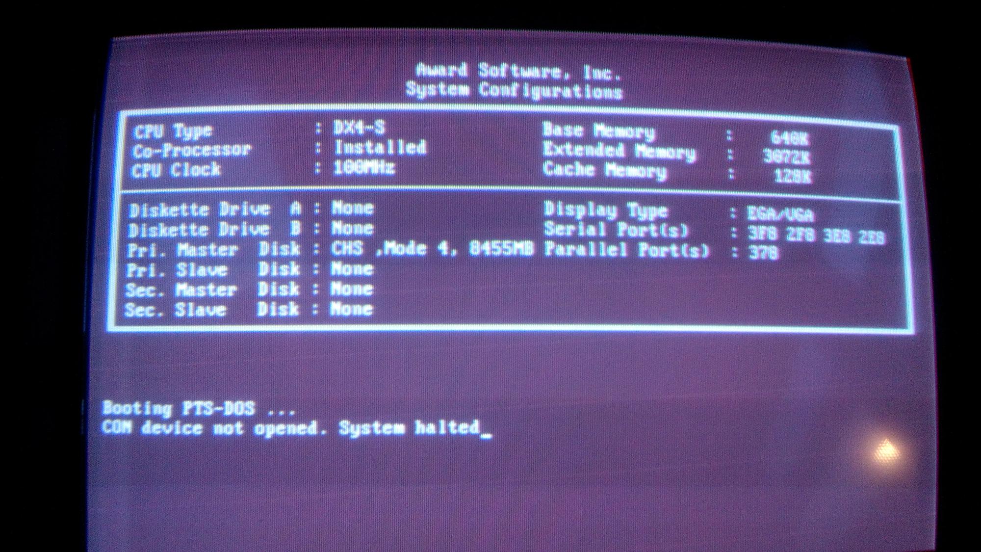

En hier nog 2. Laatste foto is het scherm als je de comp. opstart.
Hopelijk heeft iemand hier iets aan en kan mij helpen.
Computer heeft eerst goed opgestart maar na omwisselen van harde schijf heb ik per ongeluk iets veranderd in de bios en ik weet niet wat. Was iets met lba ofzo? De oude harde schijf zit er weer in maar hoe stonden de instellingen nou????
Toetsenbord is geen usb maar een din? Een ronde stekker voorloper van de ps2
Computer is een 486dx4, heeft 1 harde schijf en een beeldbuis scherm met touchscreen.

Je kan proberen op scherm 1 waar nu NORMAL staat achter de harddisk, dat op LBA te zetten.
Maar als ik het zo zie, begint hij wel gewoon met starten. Staat daar nou COM device dus met een M? En zit er in de COM-poort van het moederbord een kabel naar een ander onderdeel (bijvoorbeeld de touchscreen)?
Zo ja dan kun je proberen om op het derde scherm Onboard Serial Port 1 en 2 te veranderen, aantal verschillende mogelijkheden denk ik.
Lijkt er op dat hij wel de bootsector leest maar niet meer de rest. Kijk eens op de hardeschijf, vroeger wilde men daar nog wel eens de BIOS settings op vermelden.
op die oude schijven staan de cycle en sector parameters vaker op vermeld.. zo niet staan die wel op internet als je het type opzoekt..
echter op de auto stand zou het moeten werken, bios zegt een schijf van 8GB..
bij windhoos is het niet zeldzaam dat die niet meer opstart als je bepaalde parameters verandert in de bios. bijv de opstart volgorde kan dat al veroorzaken..

Je hebt die nieuwe harddisk toch wel geformatteerd en er DOS op gezet? (anders krijg je ook van dit soort meldingen)
Ehm nee? Formatteren en DOS opzetten betekent dat je je fotoplee kwijt bent. Specifiek deze melding is geen melding die een BIOS afgeeft als het OS niet geladen kan worden. Dit lijkt wel degelijk een foutmelding van het OS of eventueel van een custom MBR. LBA instellen is een mogelijkheid, anders toch eens kijken naar het adres van de COM-poorten, waarvan er inderdaad minstens 1 in gebruik lijkt te zijn.
Hij werkt weer!!!
Ik heb in de bios de instelling van NORMAL naar LBA gezet en opnieuw opgestart en toen ging hij verder en start op!
Super bedankt maartenbakker! En alle andere natuurlijk voor de goede raad en het meedenken.
