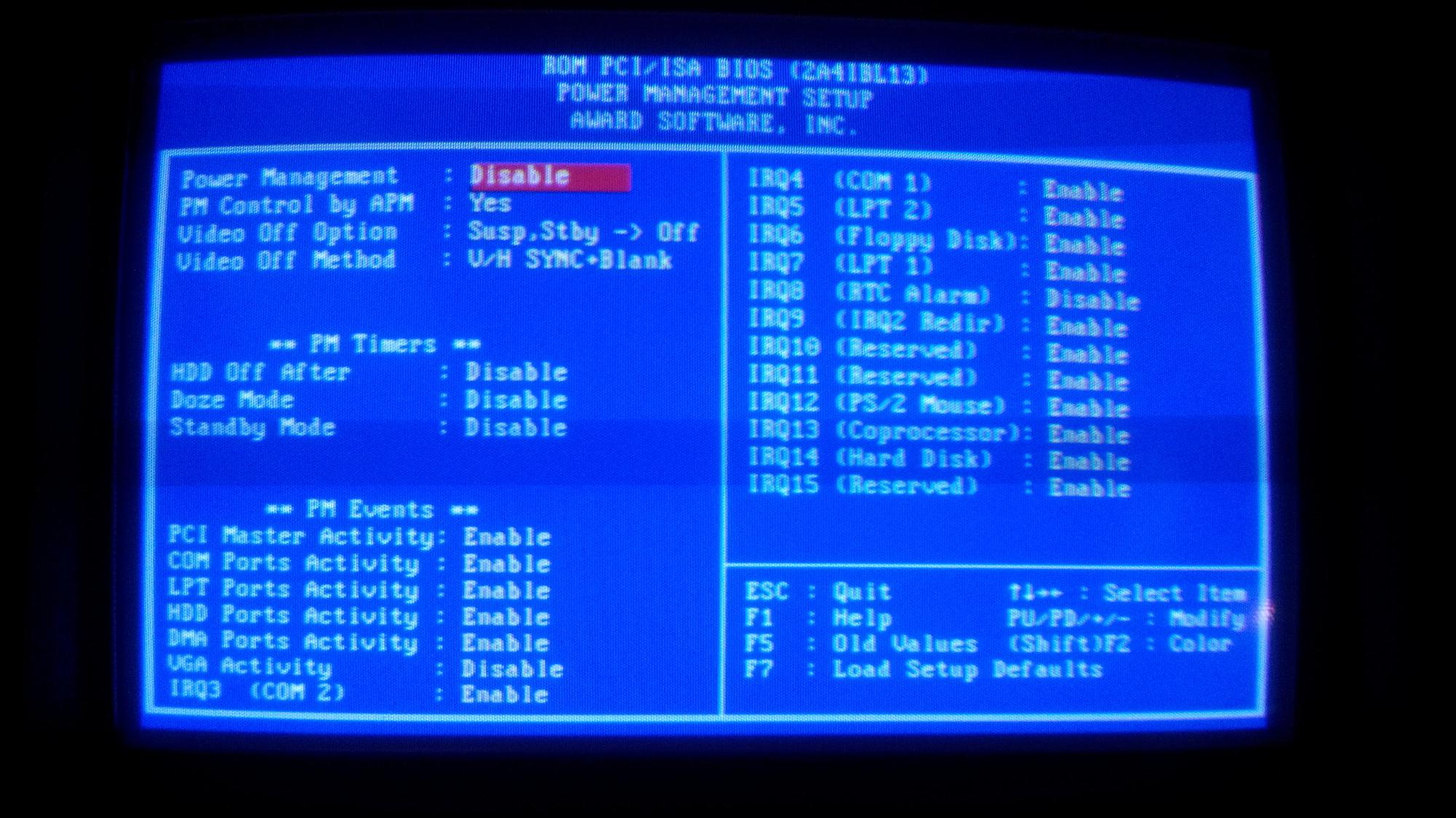

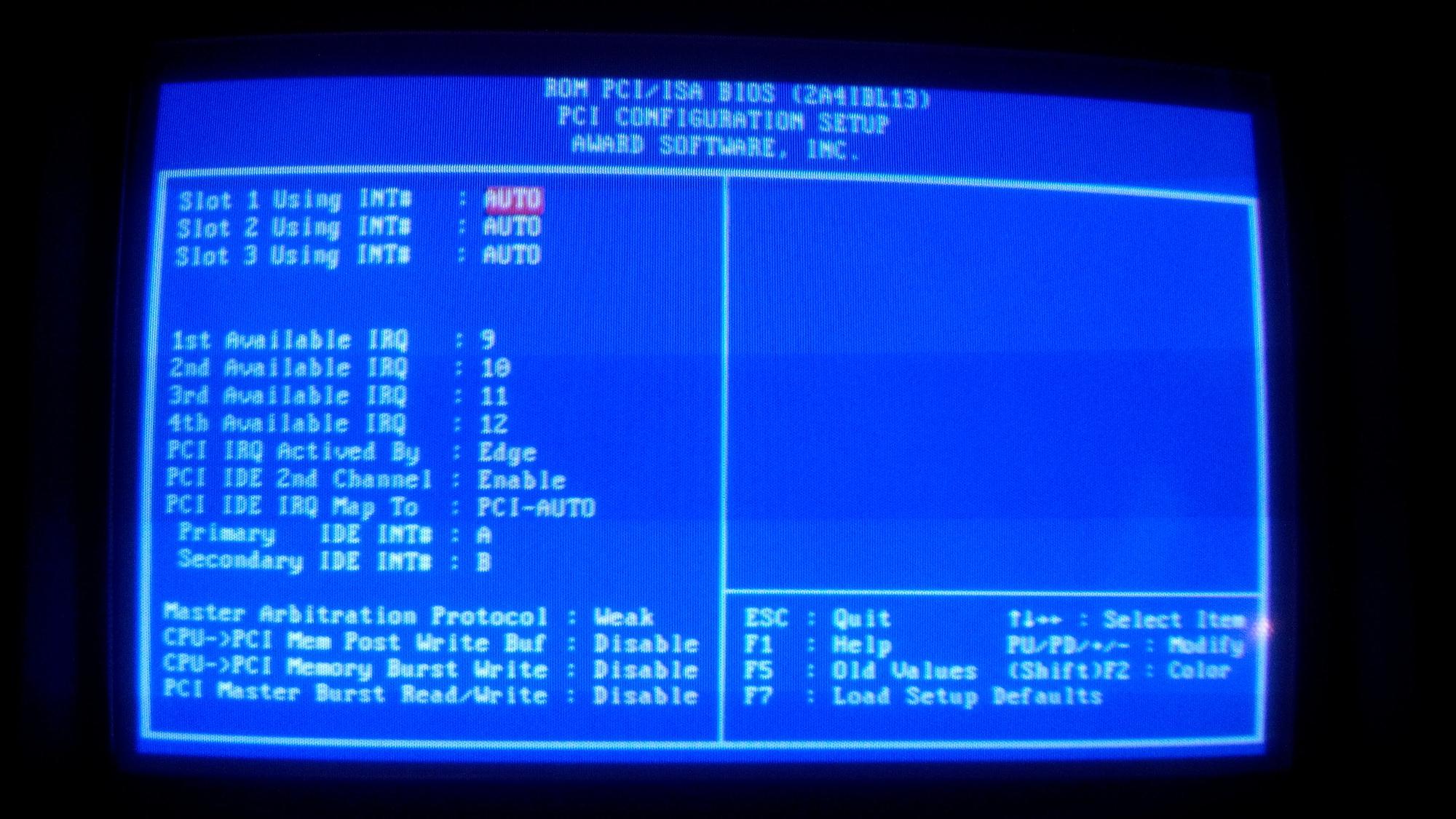

Een long shot, maar kun je misschien eens foto's maken van alle instellingen die je in het BIOS kunt doen? Misschien is er wat over te zeggen welke instellingen misschien en welke waarschijnlijk niet relevant zijn.

En hier nog 2. Laatste foto is het scherm als je de comp. opstart.
Hopelijk heeft iemand hier iets aan en kan mij helpen.

Je kan proberen op scherm 1 waar nu NORMAL staat achter de harddisk, dat op LBA te zetten.
Maar als ik het zo zie, begint hij wel gewoon met starten. Staat daar nou COM device dus met een M? En zit er in de COM-poort van het moederbord een kabel naar een ander onderdeel (bijvoorbeeld de touchscreen)?
Zo ja dan kun je proberen om op het derde scherm Onboard Serial Port 1 en 2 te veranderen, aantal verschillende mogelijkheden denk ik.

Ehm nee? Formatteren en DOS opzetten betekent dat je je fotoplee kwijt bent. Specifiek deze melding is geen melding die een BIOS afgeeft als het OS niet geladen kan worden. Dit lijkt wel degelijk een foutmelding van het OS of eventueel van een custom MBR. LBA instellen is een mogelijkheid, anders toch eens kijken naar het adres van de COM-poorten, waarvan er inderdaad minstens 1 in gebruik lijkt te zijn.
Hij werkt weer!!!
Ik heb in de bios de instelling van NORMAL naar LBA gezet en opnieuw opgestart en toen ging hij verder en start op!
