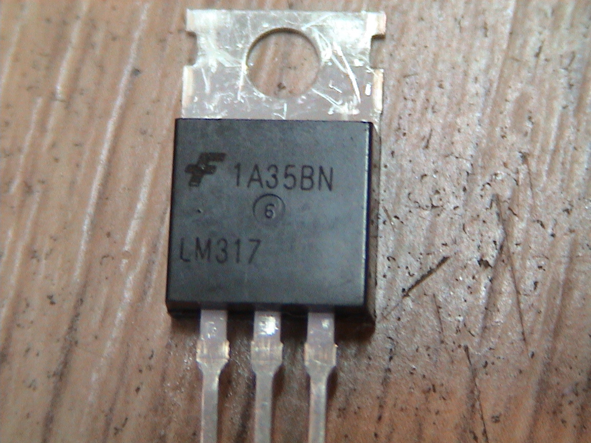

Is dit een echte of een neppert?
Ooit eens een paar van gekocht bij (jadus).
Hij heeft het 5 min volgehouden met een stroom van 280 mA bij 14,4 volt.
De tap is 0,5 mm dik.
Kunnen ze de kliko in of niet.

Hij is als vervanger in een actieve speaker van ION gezet.
Er zit een flink koelprofiel op en hij moet een loodaccu laden.
Spanning aan de input zit rond de 20 Volt.
De originele is waarschijnlijk stuk gegaan doordat de accu verrot was.

Ja en nee. Dat ging over ST, dit is een "Fairchild". Geen idee wat die in hun diverse fabrieken doen.
Aan de andere kant, als hij bij 280mA goed gekoeld al stukgaat is het niet echt degelijk spul dus waarschijnlijk vals.
Heb je hem bij jadus als /DIV gekocht? Zo ja dan is de kans des te groter dat het geen echte Fairchild is want die heet daar waarschijnlijk -MBR. Goeie ouwe tijd dat ze inplaats van Chinarommel, overtollige spullen uit Oost-Europa als /DIV verkochten, die gingen tenminste niet zomaar stuk.

Waarschijnlijk is het inderdaad een /DIV geweest.
Maar het is al even terug dus precies durf ik dat niet te zeggen wel dat ze erg goedkoop waren.
Als ik dit weekeind tijd het zal ik er eens eentje op de pijnbank leggen.
Een LM317 gaat normaliter niet kapot. Ook niet als je hem vergeet te koelen terwijl dat wel nodig is.
Een LM317 gaat instantaan kapot als je aan de ingang 0V aanbiedt terwijl de uitgang nog energie heeft die door de chip terug naar de ingang kan....

Gisteren even bij de lokale elektronica shop een verse LM317 gescoord.
En nu werkt het weer zoals het hoort.
Toch nog een keertje zo'n andere mishandelen kijken of het toevallig dit exemplaar was die gaar was.
