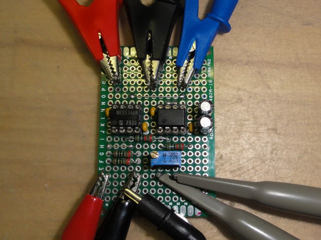

Op basis van bovenstaand verhaal heb ik een ontwerp gemaakt voor de fase draaier. Voor AC CMRR is zowel voor de negatieve als de positieve output alleen een +1 versterking (buffer) nodig. Voor de AC PSRR is voor de negatieve een -1 versterking (inverter) en een voor de positieve een +1 versterking (buffer) nodig. Door gebruik te maken van een wissel schakelaar met middenstand, kan de modulatie worden uitgeschakeld als de schakelaar in de midden positie zit. Met P1 kan de versterking van de inverter precies op -1x worden afgeregeld.
Het ontwerp is heel simpel, voor het schema tekenen heb ik een LM324 gebruikt, maar waarschijnlijk gaat het met een TL074 een stuk beter.

Vandaag heb ik e-i-n-d-e-l-i-j-k de fase draaier gemaakt. Na een test op het breadbord, zag het uiteindelijke schema er zo uit:
Het linker printje op de foto van het frame ziet er nu al zo uit:_cleaned.jpg)
Op de scope zien de uitgangen C (=Gele Trace) en F (=Blauwe Trace) er netjes uit. Ik heb de Math-funktie gebruikt "A-B" en die geeft op de scope de Paarse Trace. 'Geel' en 'Blauw' zijn dus netjes in tegen fase, zoals het hoort.

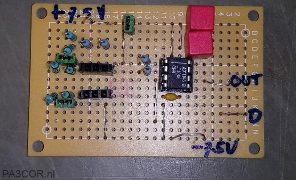

Vorige week wat testen gedaan met het schema van Analog Devices. De reden was dat we twee reels met LMC7101 opampjes binnen hadden gekregen en er zeker van wilde zijn dat het originele TI's waren en aan de specs voldeden.
Ik was minder geïnteresseerd in de AC CMRR en de AC PSRR dus dat heb ik buiten beschouwing gelaten.
De schakelaars heb ik vervangen door pinheaders en jumpers. Omdat de LMC7101 een SOT23-5 opampje is, heb ik wat verloop PCBjes van thuis gebruikt om ze in female pin sockets te steken.
De onderkant skippen we maar even
Was leuk om te zien dat zelfs met een relatief eenvoudige schakelingen dit relatief goed te meten is. Van de metingen van de bias current moet je natuurlijk niet al te veel verwachten maar zelfs dat leek aardig te kloppen.
Wat ik het meest opvallend vond, en eigenlijk was dat ook wel te verwachten, is de gemeten waarde voor de offset voltage. De datasheet vermeld alleen dat het typisch 0.11mV, geen maximale waarde. En dat je weet het natuurlijk eigenlijk al... In de praktijk kwam ik waarde tegen die bijna 16x groter waren...
Meetresultaten in de bijlage
Hi PAX,
Wat betreft de Offset spanning van opamps, van de betere merken klopt dat eigenlijk altijd wel.
Nu is het zo dat TI "veel low" cost spul verkoopt waarbij de specificaties wat Offset spanning en bias stromen betreft niet zo goed zijn.
Kijk je nu bij TI in de OP en OPA opamps, dan blijken deze vaak goed te voldoen aan in de datasheet gestelde waarden.
Ik heb een paar maanden geleden aan de CA3130 en CA3140 IC gemeten, ik denk dat ik er 8 stuk van heb weggegooid, dit i.v.m. ruis en offset problemen.
Jouw opset die je hebt gebouwd geeft geen mogelijkheid tot breedbandig meten door de waarden rond A2 met C1 van 4,7uF en de 220K weerstadn aan de inverterende ingang.
Mijn een voudig opset zonder A2 laat toe dat ik ook breedbandig kan meten.
En als ik wil filteren doe ik dat op mijn scoop, maar niet iedreen kan dat, maar ik heb ook een aantal passieve filters van 10, 100, 1Khz en 10KHz die ik tussen de scoop en het testkastje kan zetten.
Verder meet je eerst de offset als de opamp warm is b.v. met een DVM, dan "null" je de DVM en dan zet je een van de bias schakelaars open.
Dan weet je de stroom na berekening die door R6 of R7 loopt, met beide bias schakelaars open meet je de delta van de biasstromen.
Met je opbouw kan ik het niet zo eens zijn.
Gebruik een IC voetje met vergulde contacten, maak de opbouw zo dat je weerstanden horizontaal liggen op een optimale manier.
Er mogen aan de IC pinnen 2 en 3 van de te testen opamp geen lange draden zitten!
Je gaat op microvolt niveau meten, daar hoort de goede opbouw bij.
Twee elco's over de voeding zetten, zeg 22uF en op de goede manier, ontkoppelstromen mogwen niet door R1 en R2 lopen en ook niet bij Pin-3 van A2.
Als je dat een beetje volgt wat ik hier vertel, zal je zien dat het een stuk netter werkt.
Besteed tijd aan de opbouw van je print zodat het zo goed mogelijk de tekening volgt, vaak ben ik met zo'n schakeling die jij hier laat zien eerst 1 a 2 uur bezig om de beste opset te bepalen!

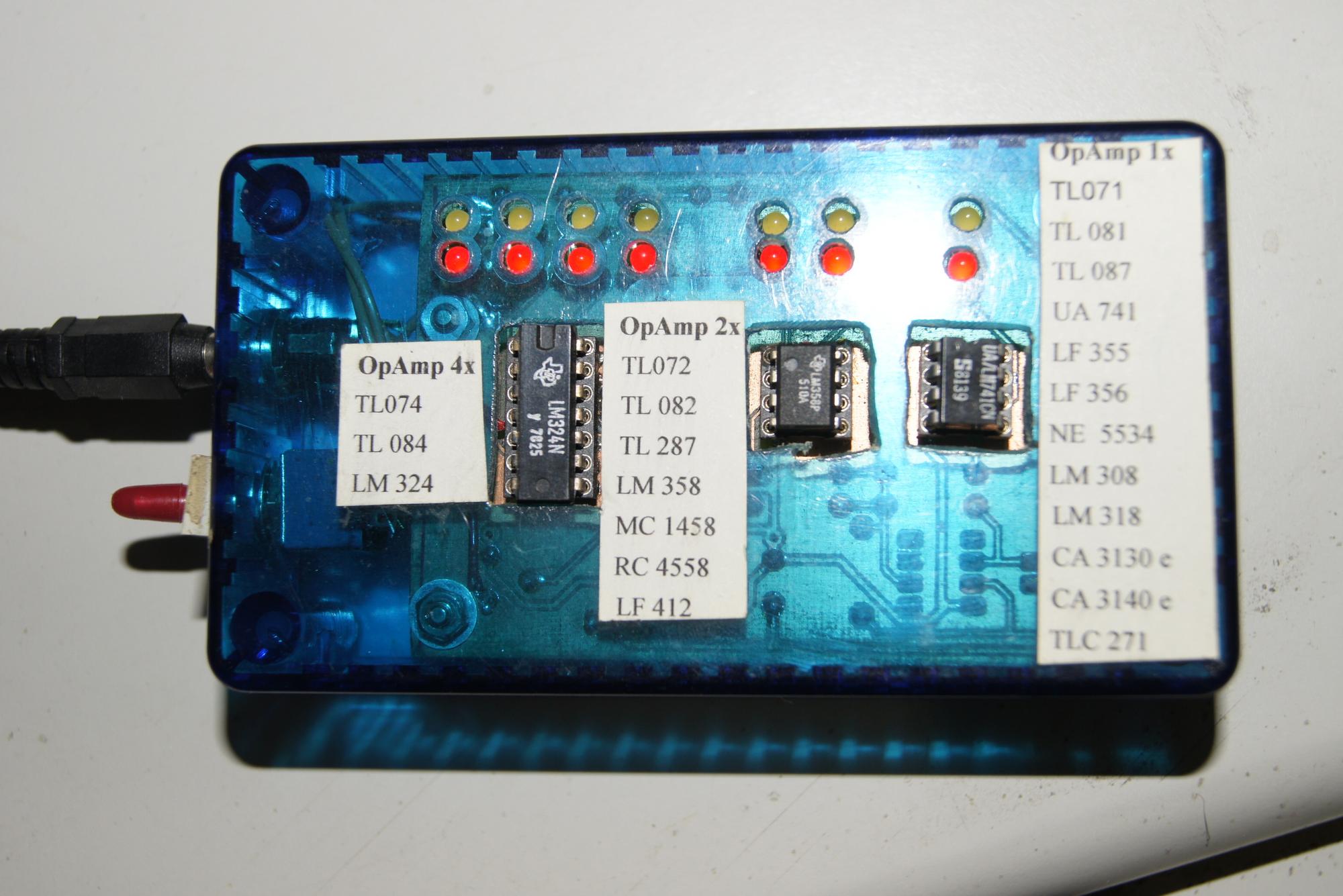

Als ik het goed begrijp dan kan ik niet alle Op-Amps testen .
En zeker niet de comperators.
Vraag wat is het verschil tussen Op amp en comperator??
Ik bedoel daar de tester van Elektuur mee.
Mrt 2005
Deze heb nagebouwd.
zie pdf bestand
Comparators hebben (meestal) een open collector output en kunnen dus niet 'sourcen' zoals een opamp.
Verder hebben enkele en vier-voudige comparators een afwijkende pin layout t.o.v. wat voor een opamp gebruikelijk is.
Comparators hebben (meestal) geen symmetrische voeding nodig.
Je kunt mijn tester op de 1e pagina bouwen om een comparator tester te hebben als broertje van jouw elektuur versie.
