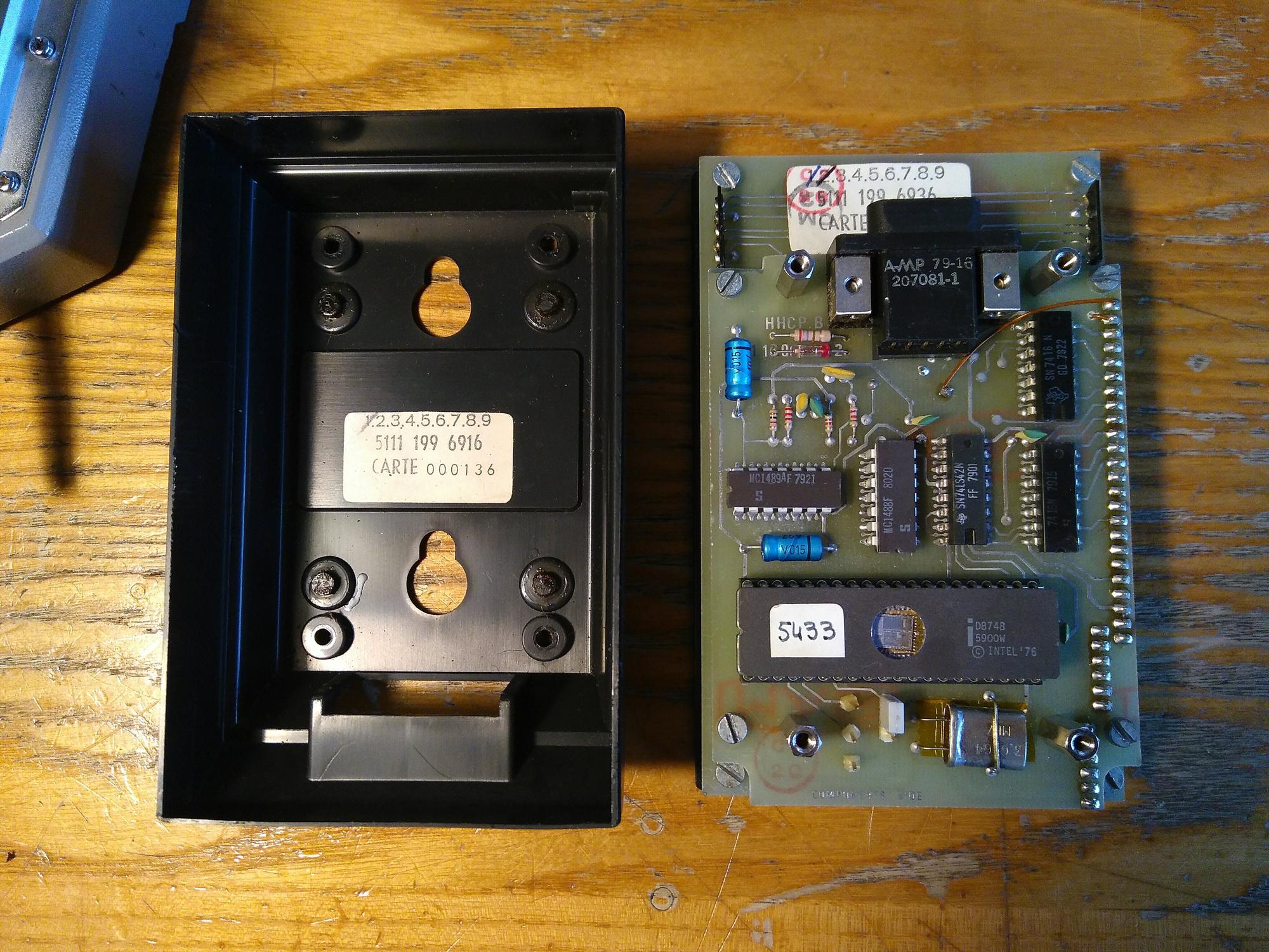

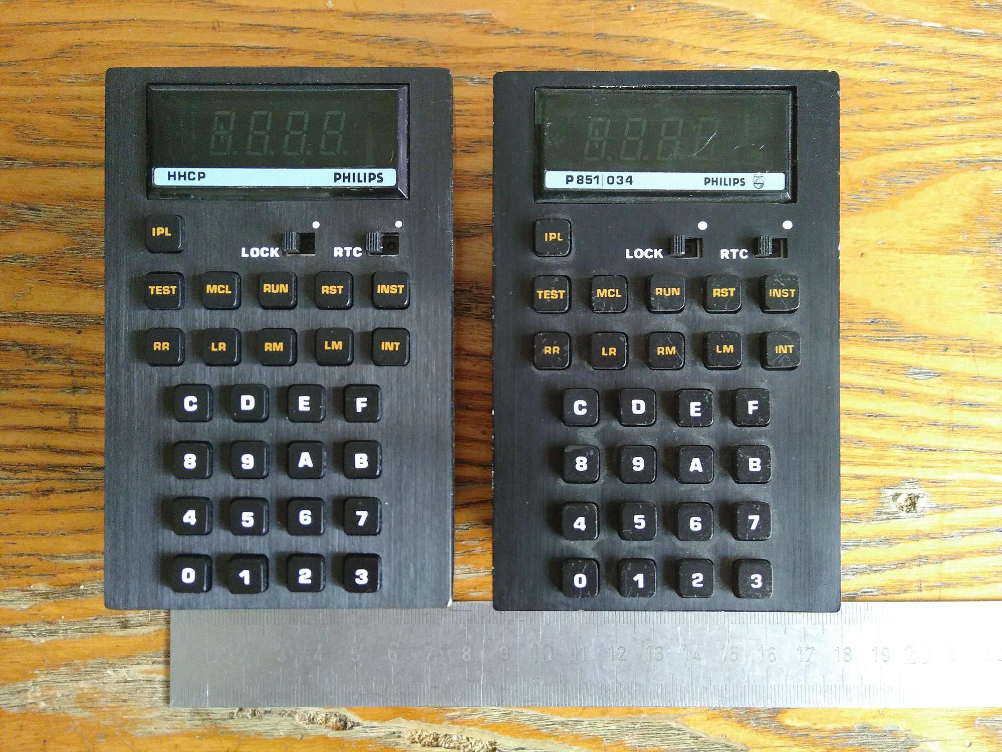

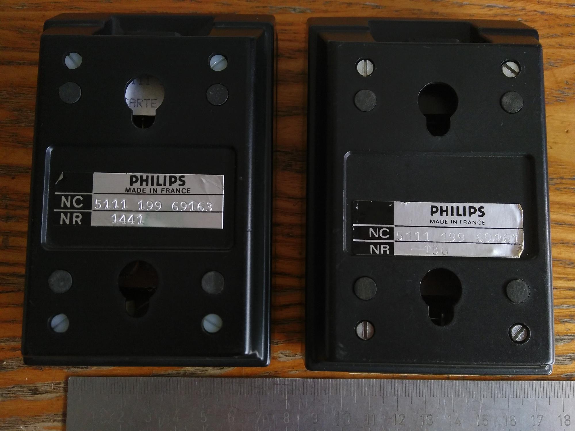

Ik heb hier twee knoppenkastjes / terminaltjes van Philips. Zien er netjes uit, nog niet open gemaakt.
Kastje 1:
HHCP Philips
NC 5111 199 69163
NR 1441
Kastje 2:
P851|034 Philips
Made in France
NC. 5111 199 69161
NR 136
Sticker:
Ing. P. De Jong
C.F.T. Engineering
System Support Group
Building SAQ P323
Ik ben nieuwsgierig wat het is of zou kunnen zijn.
Hubie
Lijkt mij een Pad om ergens hexadecimale getallen in te voeren,maar wat heeft eraan gehangen?(oftewel waar moest dat in)
De knoppen doen me denken aan het invoeren en debuggen van programmacode. P851 lijkt me te betekenen dat het voor een P800 computersysteem is. Ik denk dat hier een paar mensen rondlopen die daar erg in geïnteresseerd zullen zijn. Ik vooral in plaatjes van het binnenwerk want als ik ook nog computers ga verzamelen...
CFT sugereert dat ze in eigen productiefaciliteiten zijn gebruikt, net als trouwens de computers die hier een tijdje geleden nog langskwamen.
U vraagt wij schroeven..
Er zit een Intel 8748 als Uc, 7416's voor (ik vermoed) het VFD en een 1488/89 RS232 interface. Geen voeding, dus de alle spanningen voor de VFD komen via de kabel binnen. De componenten zijn van rond 1979. Op de keyboard print zit nog een sn75451 en wat discreet spul.
Het is luxe gebouwd, de frontplaat is geen plakplaatje op plastic oid maar 2mm dik geanodiseerd aluminium !
Nu zichtbaar geworden nummers: 5111 199 6916
5111 1991 69 36 CARTE 000124
5433 op de chip.
HHCP.A 5111 100 6833 op de keyboard print.

Proxxima
Op 14 september 2019 18:06:32 schreef Aart:
Ik heb hier twee knoppenkastjes / terminaltjes van Philips. Zien er netjes uit, nog niet open gemaakt.Ik ben nieuwsgierig wat het is of zou kunnen zijn.
Zoals maarten al aangaf zal het voor een P800 serie computer zijn.
Het is een soort hexadecimale programmeerinterface.
Mocht je er ooit afscheid van willen nemen dan houd ik mij van harte aanbevolen.
(Ik had je ook al even een email gestuurd...)
