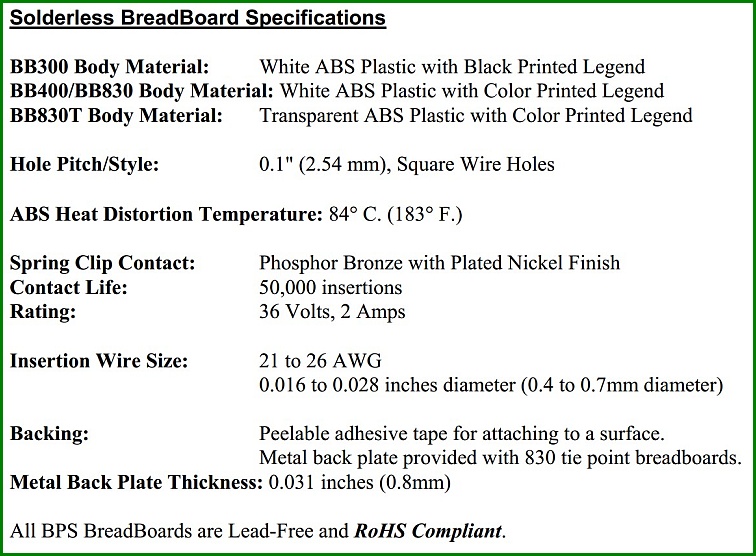

Hi leddel,
Als je een stukje terug kijkt in mijn toppic kan je zien dat ik de breadboards al een tijde binnen heb.
Het merk dat ik heb aangeschaft is BusBoard
En hieronder de specificaties.
Zoals ik al eerder aangaf, een te dikke draad in een breadboard gaatje molt het desbetreffende veertje.
Dunne draadjes pakken daardoor niet meer goed of vallen er gewoon uit.
Ook de stroom door de contacten is maar beperkt,voor dit merk is het 2-Ampére max. en ik denk dat het niet zoveel uitmaakt voor andere merken.
Gegroet,
Blackdog
