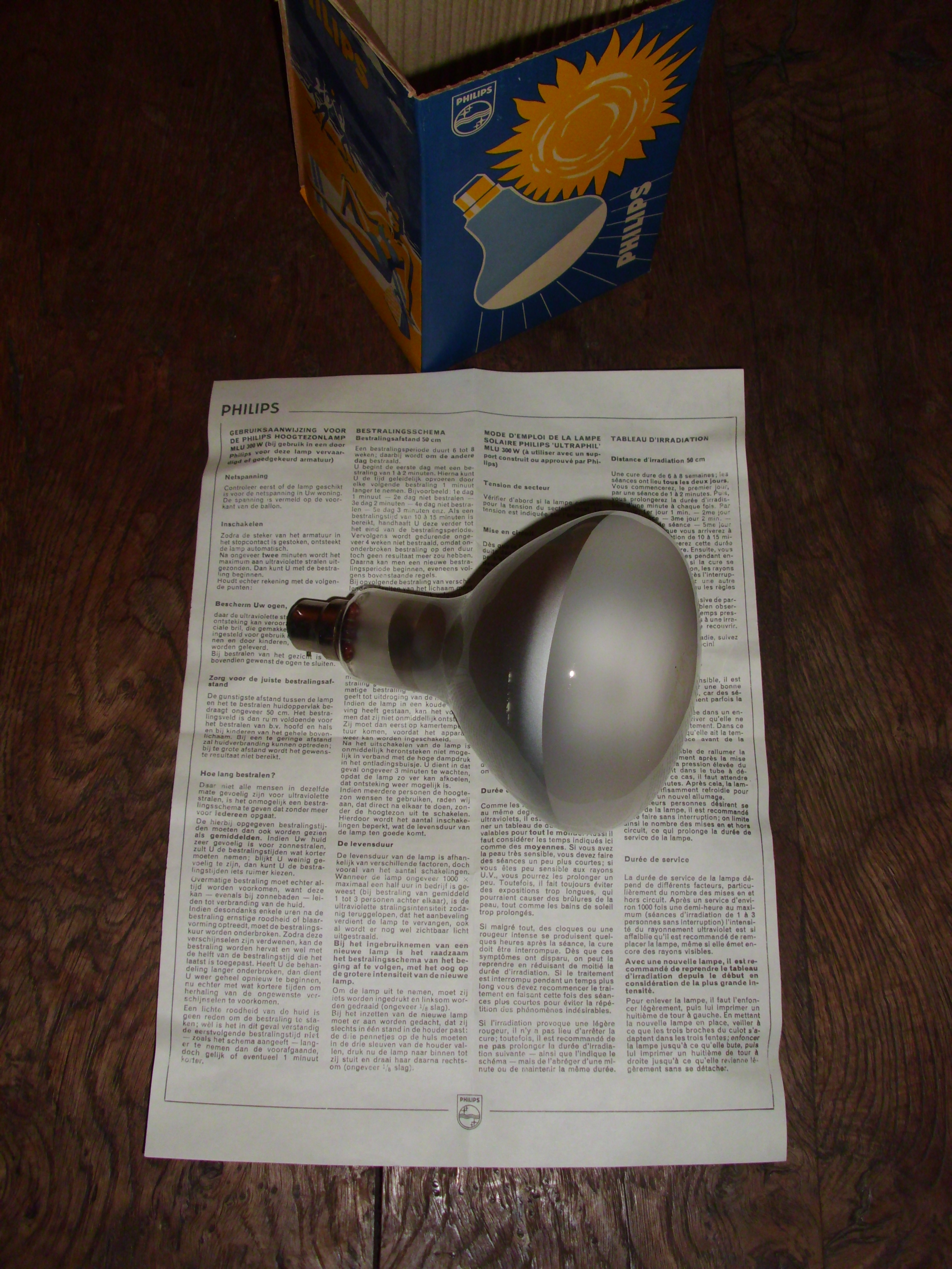

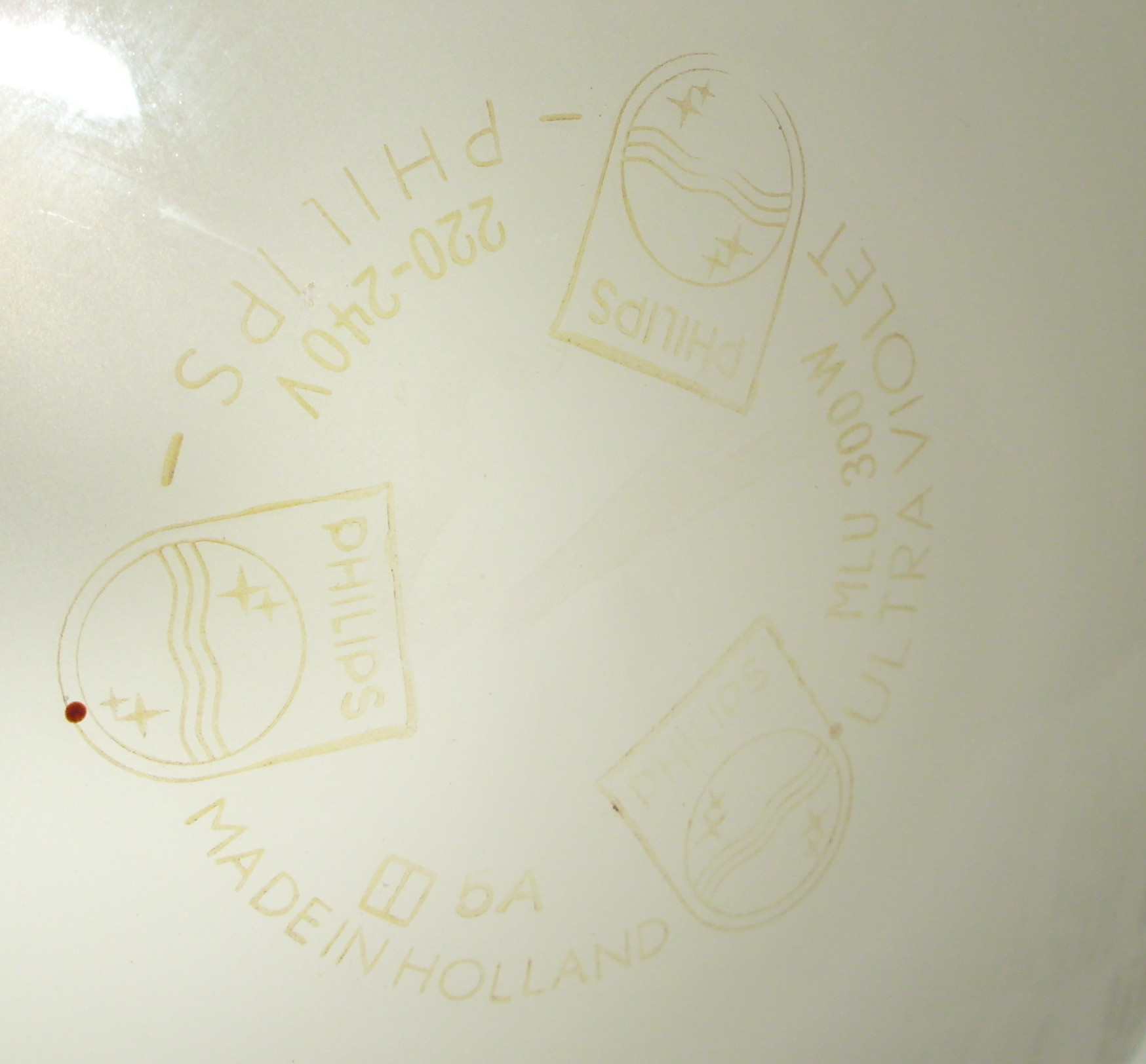

Bij de spullen van mijn vader vond ik vandaag deze Philips ultraviolet lamp van 300W in originele doos met bijgevoegde handleiding. De lamp is volgens mij wel defect. Hij meet niet meer door.
Ik weet niet of deze interessant is voor je verzameling. (of je hebt hem al)
Plaatjes zijn van hoge resolutie

Mooi exemplaar! Heb ik nog niet dus als je hem wilt bewaren voor een volgende gelegenheid? Zou je ondertussen ook eens kunnen kijken of er codenummers op het doosje en de bijsluiter staan? Code op het doosje staat meestal op een van de binnenflappen.
Met moeite is vanaf de onderkant de gloeidraad te zien. Deze lijkt intact. Kan mss toch een fout zijn met nameten. Maar ik heb wel de contacten op de lampvoet eerst met een glasvezelpen schoongemaakt. Wat ik ook doe, m'n multimeter blijft O.L. aangeven. Meetpennen tegen elkaar geeft 0Ω

Dankjewel! De opdruk/kleurschema van het doosje ziet er misleidend ouderwets uit, maar er staan al 12NC's op. Dus vanaf midden jaren '60. Volgens de codeersleutel uit https://www.circuitsonline.net/forum/view/message/1535908#1535908 zou de lamp met datumcode 5A zelfs uit januari 1975 stammen. Ik kan aan de 12NC's helaas nog niet schatten in welk jaar ze getrokken zijn (wanneer de gebruiksaanwijzing en het doosje ontworpen zijn), daar heb ik er nog te weinig voor.

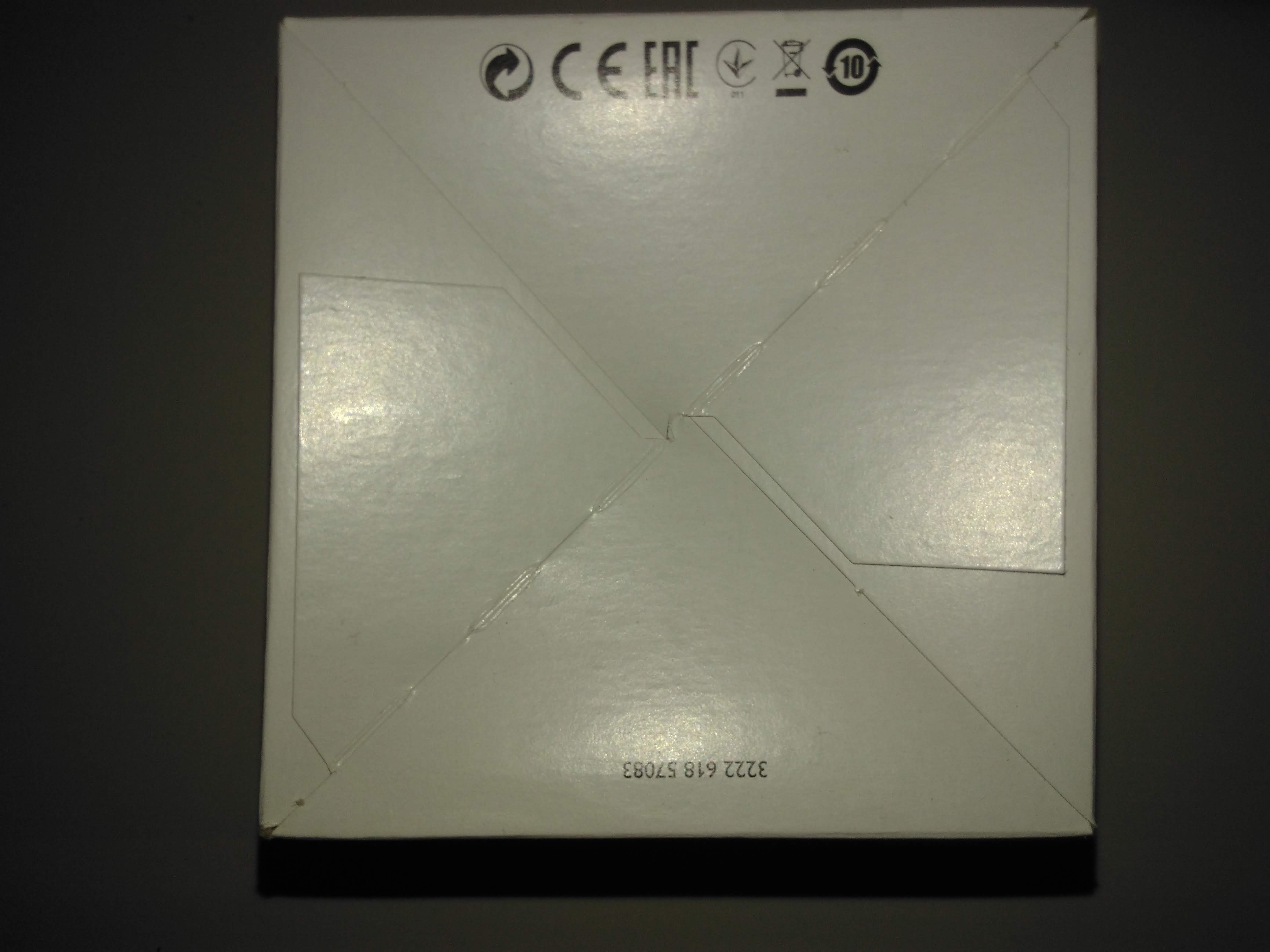

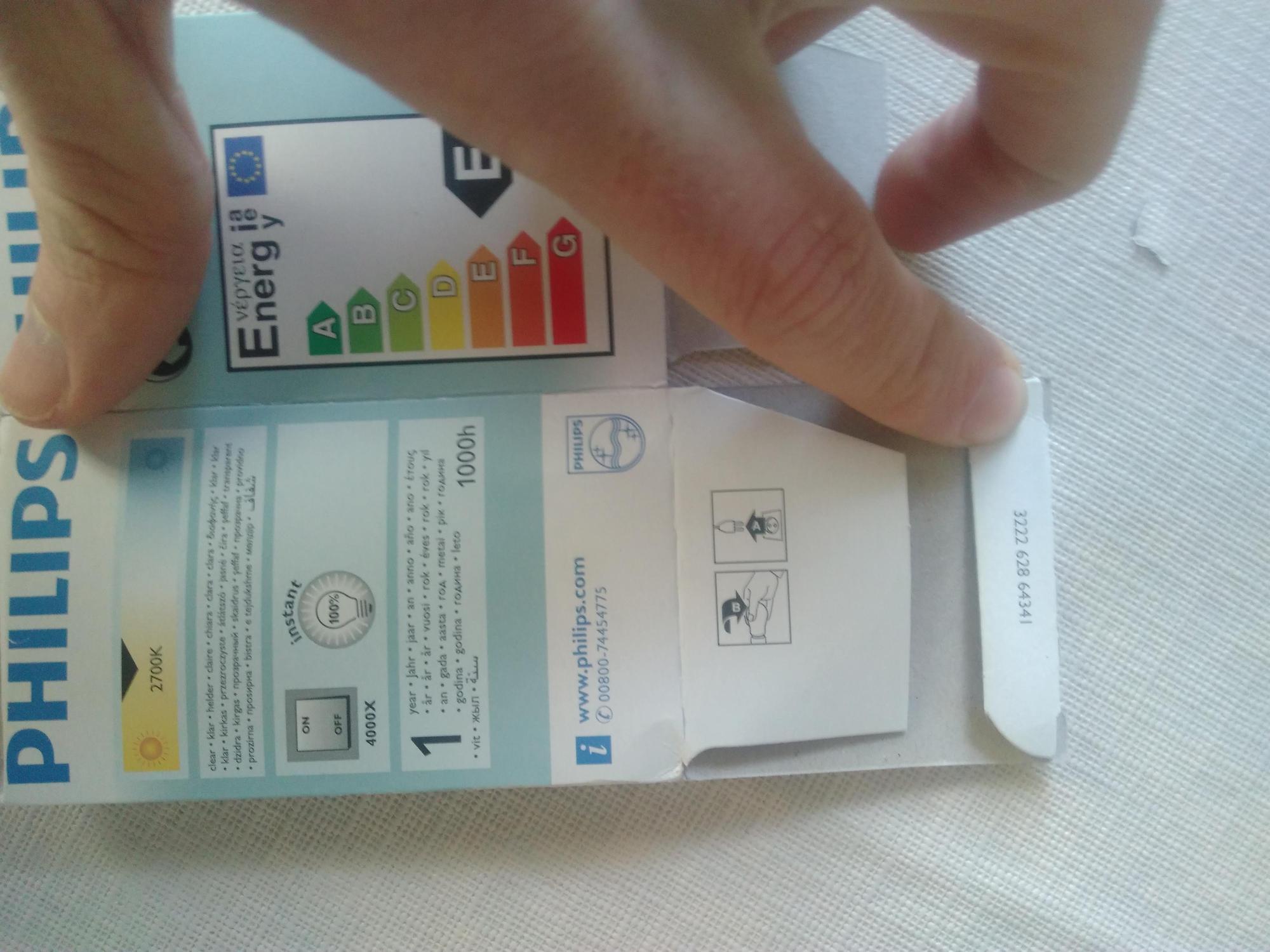

Mocht je ooit nog eens zulke dozen tegenkomen, er staat behalve de 9290-code die sowieso leuk is om te weten ook altijd nog een 3222-code op. Bij eentje is die inderdaad zichtbaar. Bij degenen waar die niet direct in het zicht staat, staat hij meestal onder een flap.

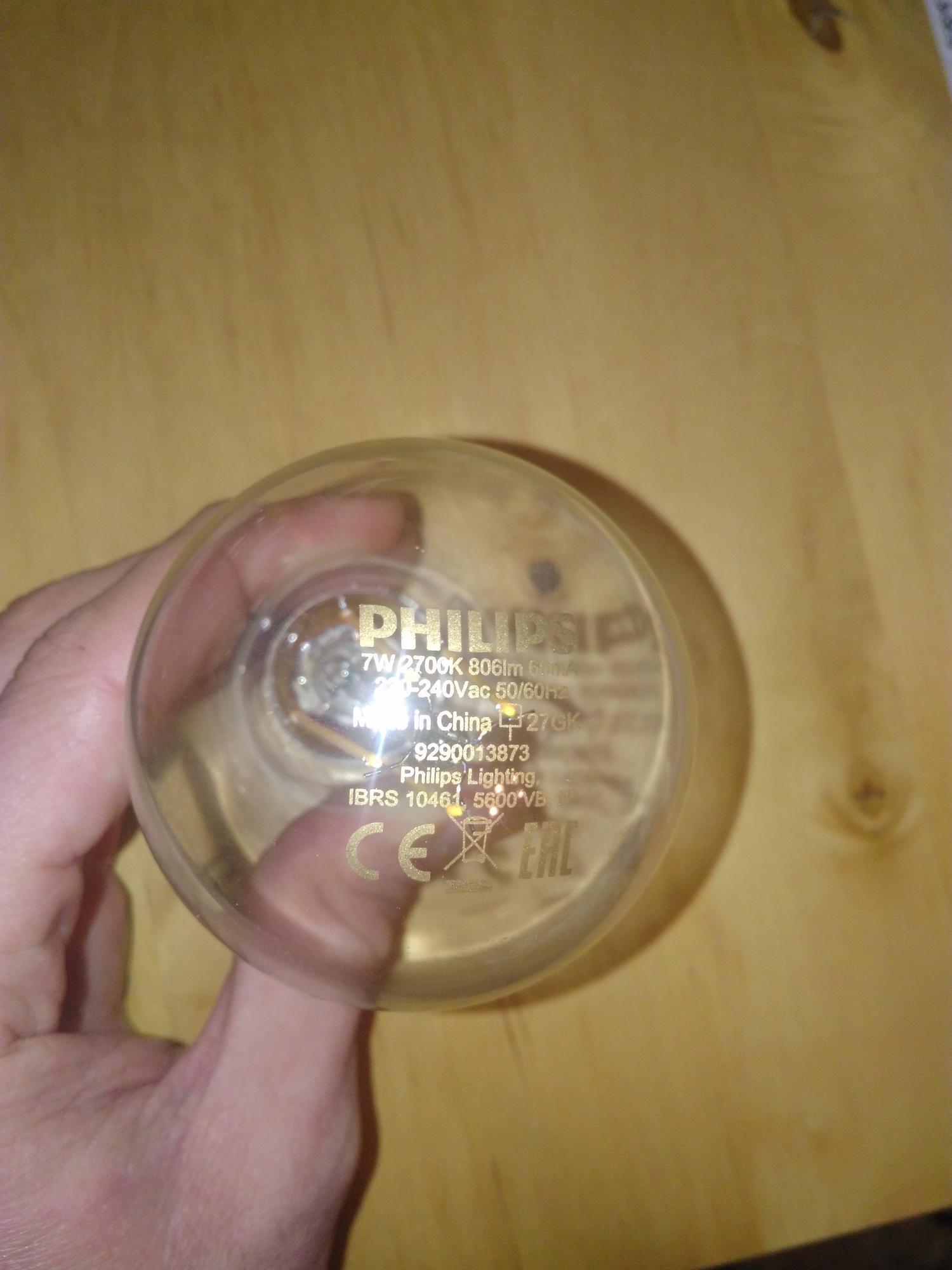

Vandaag in een wecyclebak lampenbak wat led lampen gevist. En een electronicabak "geplunderd" Moest vandaag lang in de auto zitten en had dan onderweg wat te "prutsen" En dan kan ik alla "bigclive" wat goedkope Chinese meuk uit elkaar halen zonder dat ik op eBay of wat moest bestellen. Beter voor milieu en voor portomonee ?
O.a. een doosje van een van Philips lamp gevonden.
Lamp zelf zit er niet meer in. Op binnenflap staat 12nc nummer 324165134952

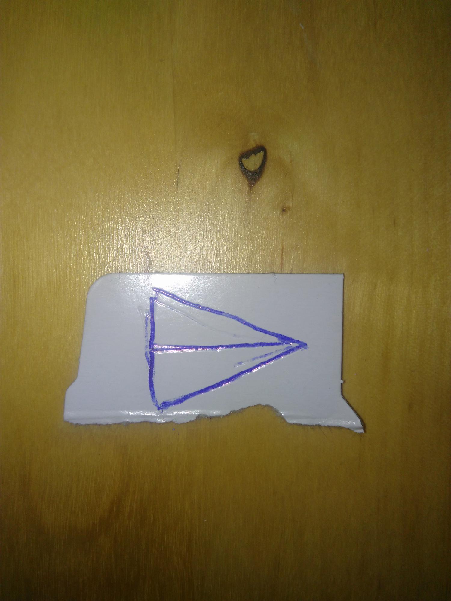

Er zat een kapotte Philips halogeenlamp in. Er stond op Twistline alu. 50w 230v 20D. Het fabrieksteken die erop staat heb ik maar getekend op stukje papier. Erachter staat 0C, ervoor Philips. Foto ervan maken was niet mogelijk, waren te kleine letters om duidelijk foto te maken.
Sorry voor de slechte foto's
Op de witte lamp en de doorzichtige lamp staan 10nc nummers. De doorzichtige lamp is een filement lamp.
[Bericht gewijzigd door brains op 29 oktober 2018 21:21:20 (24%)
't is een UV lamp. de gloeidraad die je onderaan ziet doet enkel dienst als (serie) ballast. de eigenlijke UV bron is een kwikgevulde gasontladingslamp.
Heel normaal dat je dus oneindig meet met de Ohmmeter..

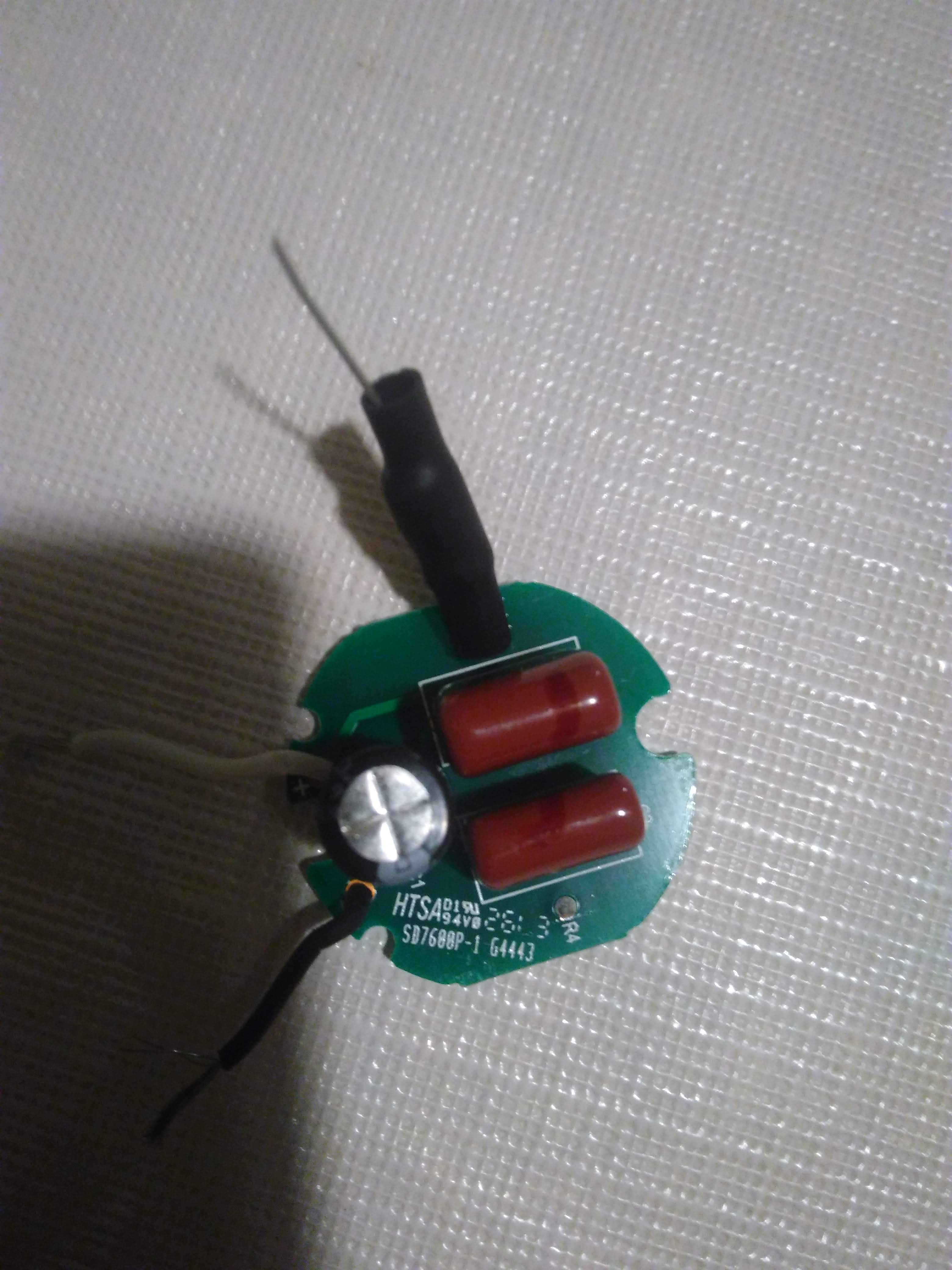

Ik heb er al andere uit elkaar gehaald maar daar was iets vreemds mee aan de hand. De filaments stonden of 6x in parallel of 2serie en 2 paralel. Maar in beide gevallen maten de psu rond de 336 volt terwijl ik toch tussen 60 en 140v verwachten. Idem bij andere led drivers die ik aan het testen was maar van gewone led lampen.
Ik zag bij eentje al dat een van de filaments zwarte puntjes had dus zal wel kapot zijn. En dan als er een meer in serie staat dan weet je de oorzaak al ;-)
ik ben van plan om komende weken met mijn collectie defecte led lampen te prutsen en kijken of ik nog iets kan bouwen van werkende filemants voor de donkere dagen.

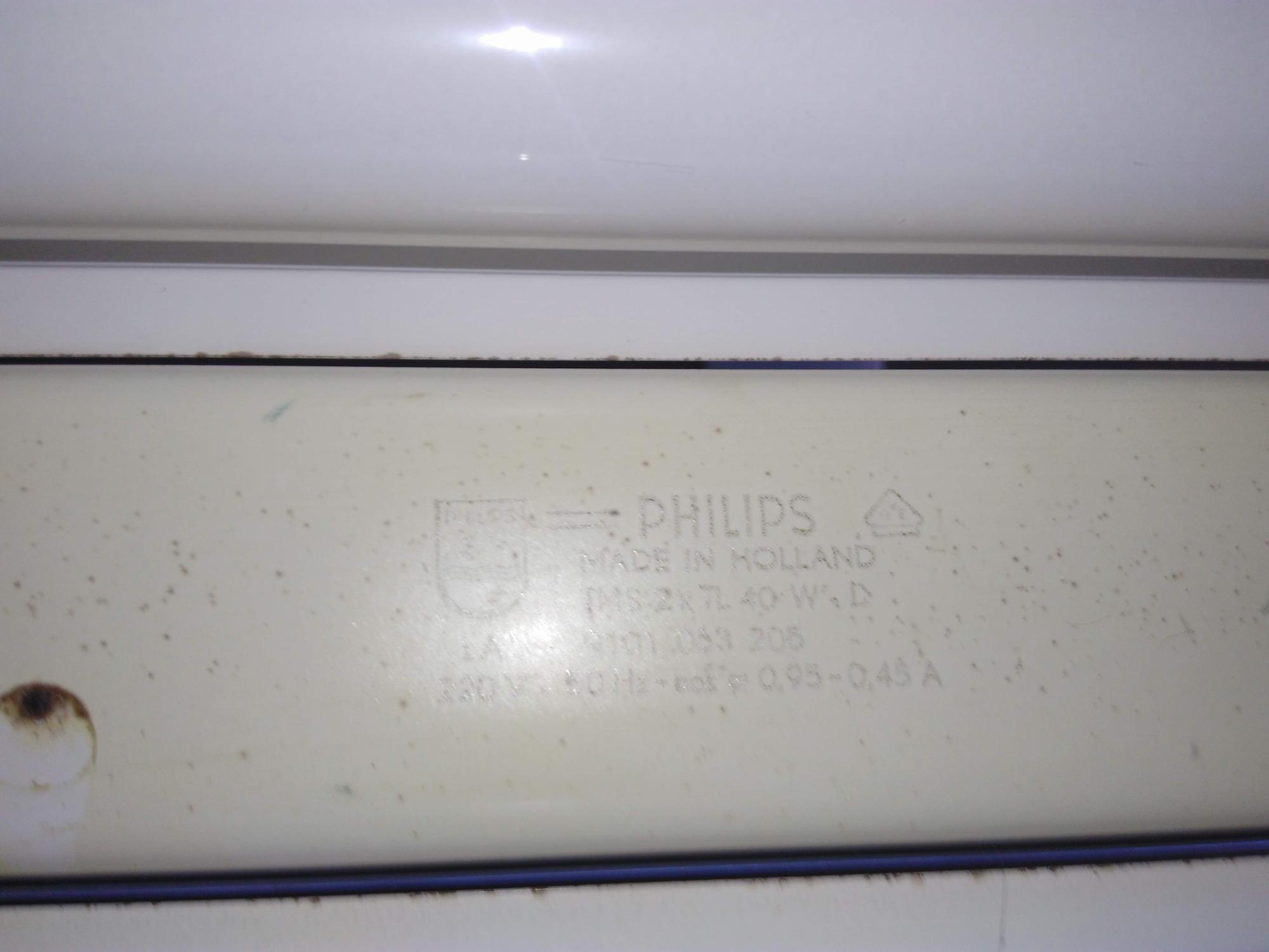

Nog wat gevonden.

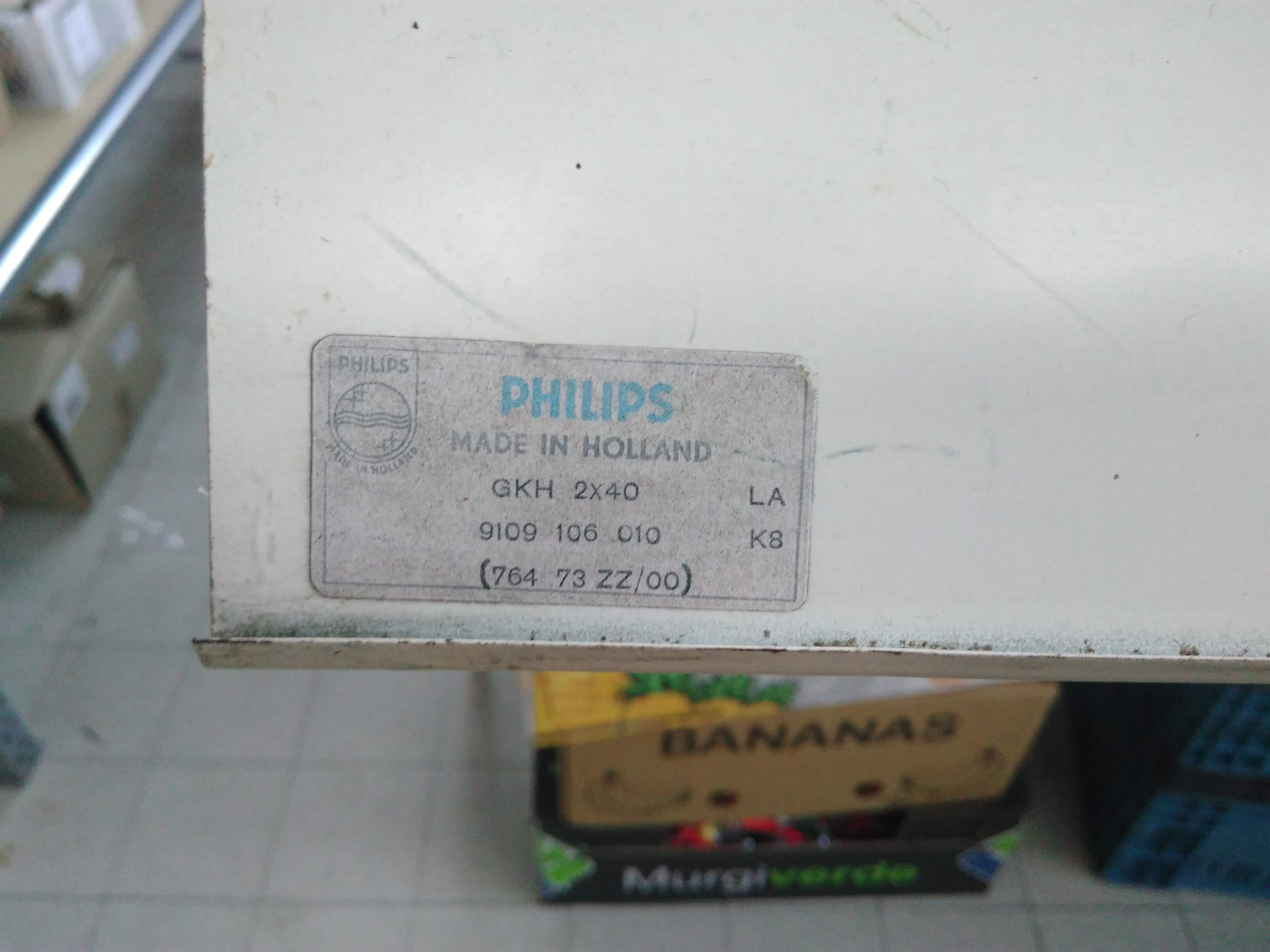

Foto's van armatuur komen van het parochiehuis waar ik wel eens help.
De armatuur hing laag omdat er vroeger biljarts onder stonden.
Ik stootte mijn hoofd, gooide wat scheldwoorden eruit en kwam erachter dat het philips was dus maar mijn smartphone genomen voor foto's
De andere is van een doosje wat ik vond toen ik weer eens het niet kon laten om in een lampenbak te kijken
In een lampenbak kijken is een goede gewoonte, zo blijkt maar weer ;) Een erg laat type doosje zo te zien, zal wel van kort voor het verbod zijn.
Tegen de lamp lopen is een ander onverwacht positief ding :P
Het armatuur op de eerste foto is een oude, november 1968 en met een oud artikelnummer tussen haakjes. Dat nummer past niet echt in het normale codenummersysteem, maar valt in een eigen nummerreeks van lighting.
Wat staat er op de 2e foto? Een ander armatuur? Helaas slecht leesbaar maar ik denk dat het om een TMS 2x40W gaat dus inderdaad een ander armatuur.

De 2de foto is wat in dat armatuur zit. Blijkbaar match dat niet. Ik zal nog eens een betere foto proberen te nemen of opschrijven. Het is niet gemakkelijk een goede foto te maken op zijn kop ?
brains
Ga morgen eens kijken voor betere foto maar het is een armatuur, geen 2.

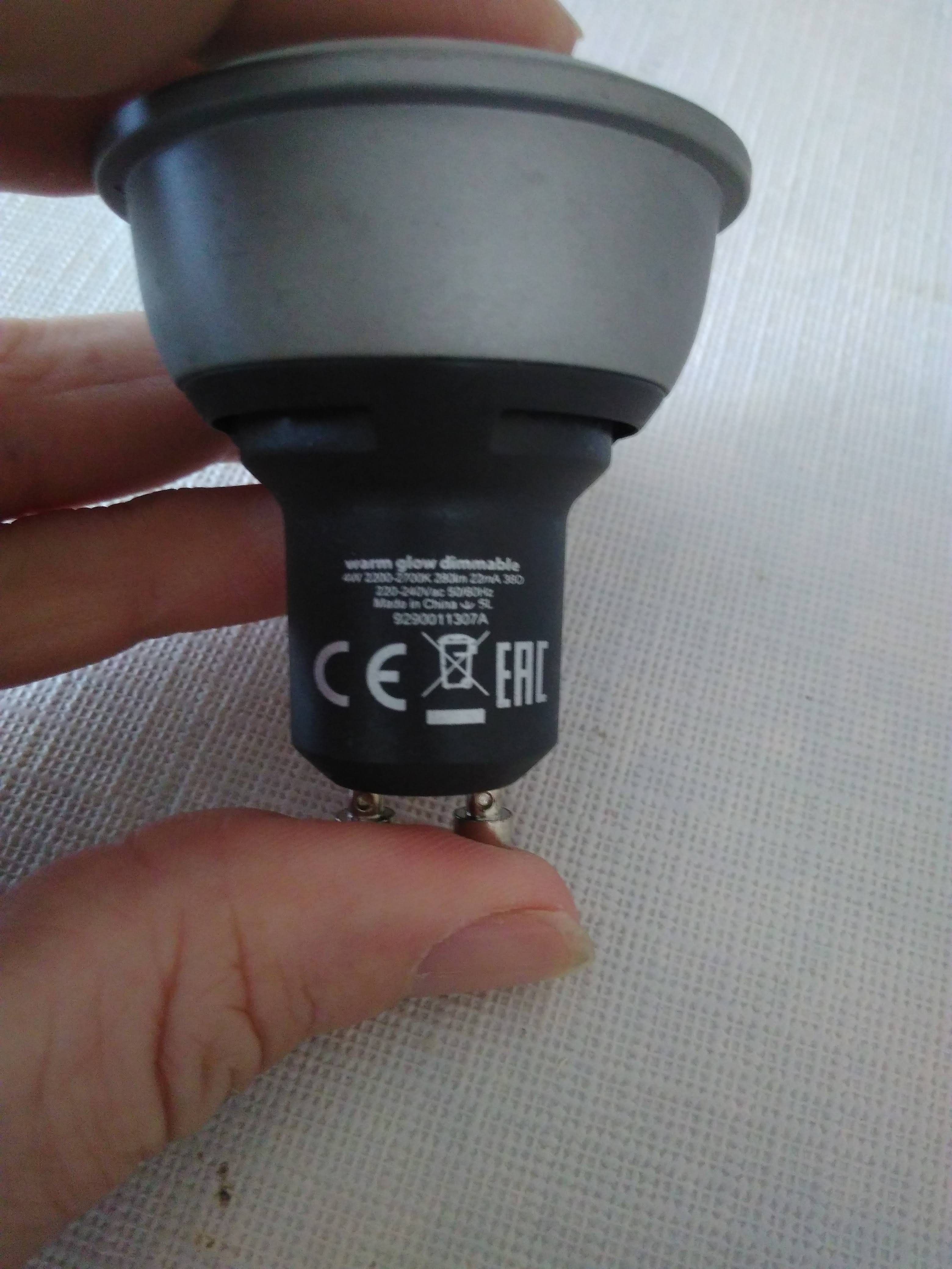

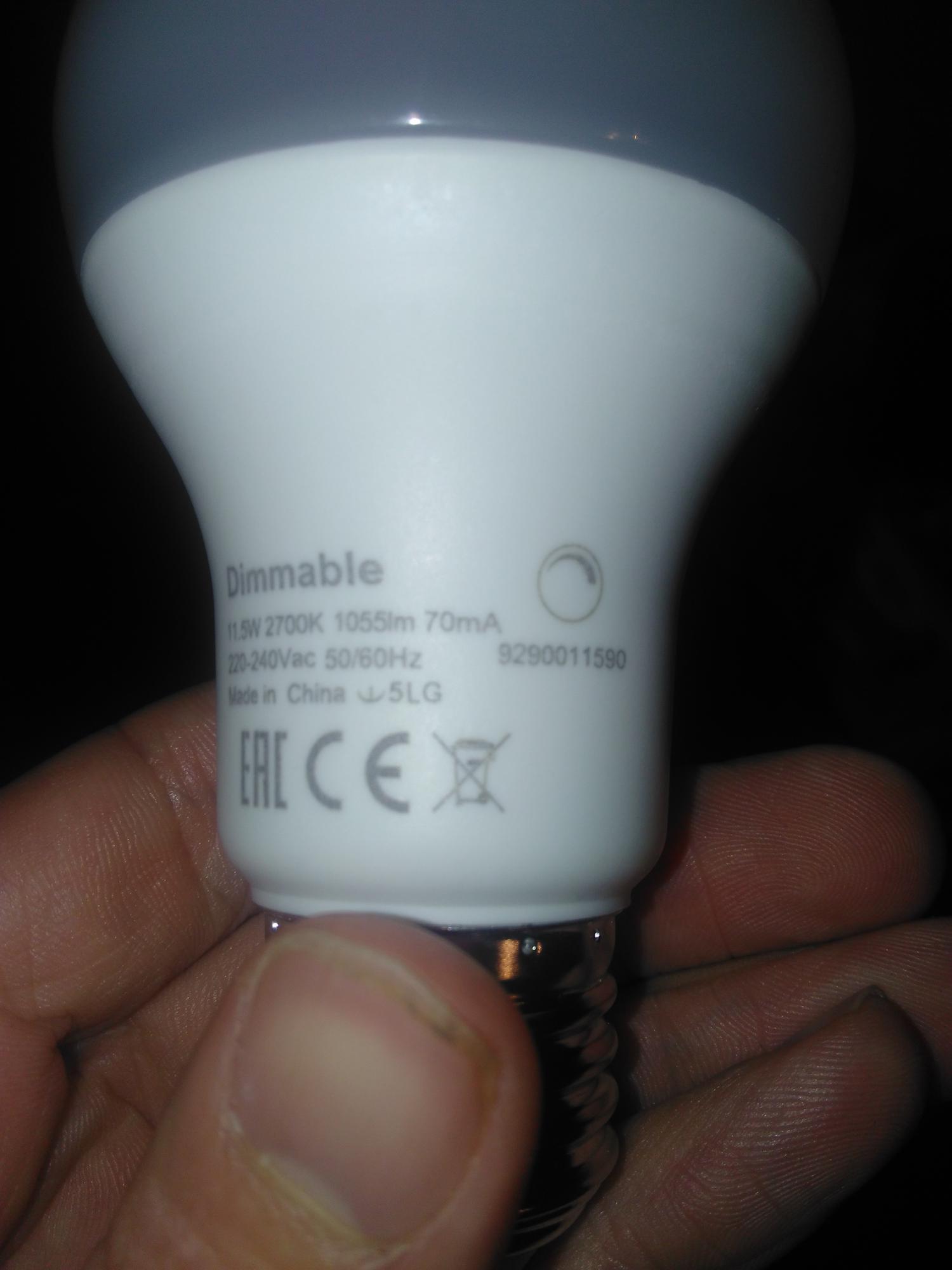

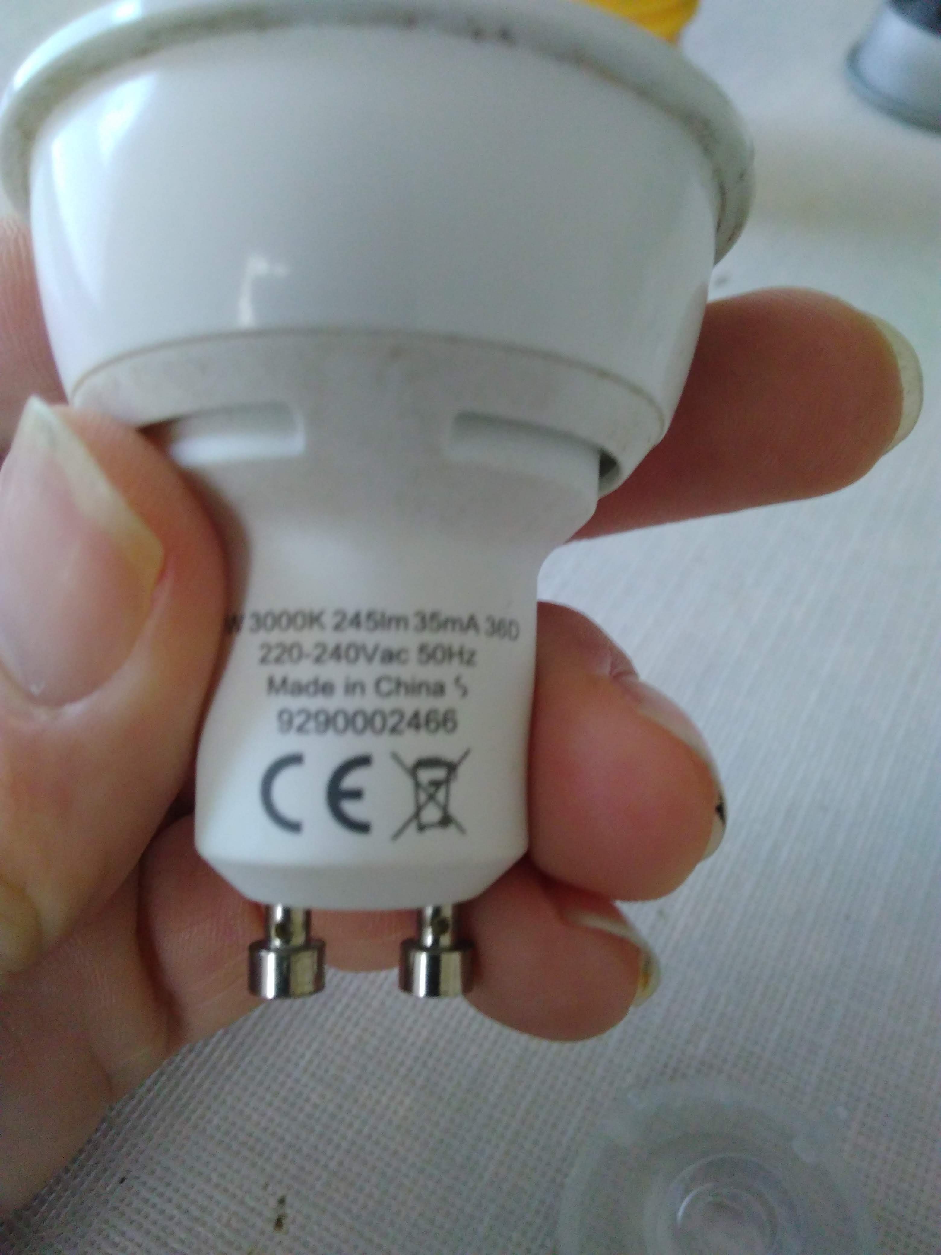

Deze foto is van de witte led lamp.
die witte philips ledspots zijn bouwmarkt meuk, de zwarte en zilveren hebben een converter aan boord.
Dankje! Dat zwarte spotje is nog best wel een luxe model.
Het witte gevalletje is inderdaad duidelijk "vreemd fabrikaat", bouwjaar zal rond 2013 zijn.
Op de witte lijkt een datumcode 5L te staan (heb ik dat goed gelezen?), dus die zal wel van december 2015 zijn.

Ik heb dat witte spotje niet bij de hand. Zal als ik er aan denk in nl kijken of er 5l opstaat.
Omdat hij defect is vermoed ik dat hij nog in de schoenendoos met " defecte ledlampen om misschien nog iets me te doen ligt"
De zwarte werkt nog dus die gaat niet open ;-)

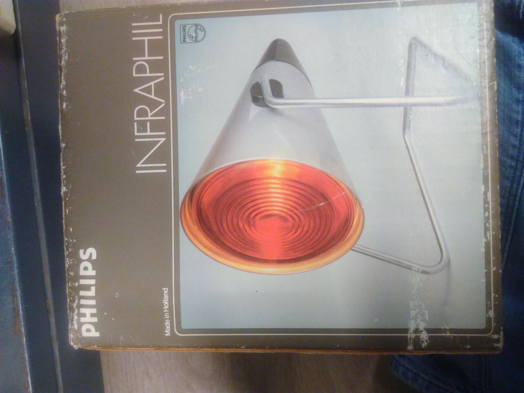

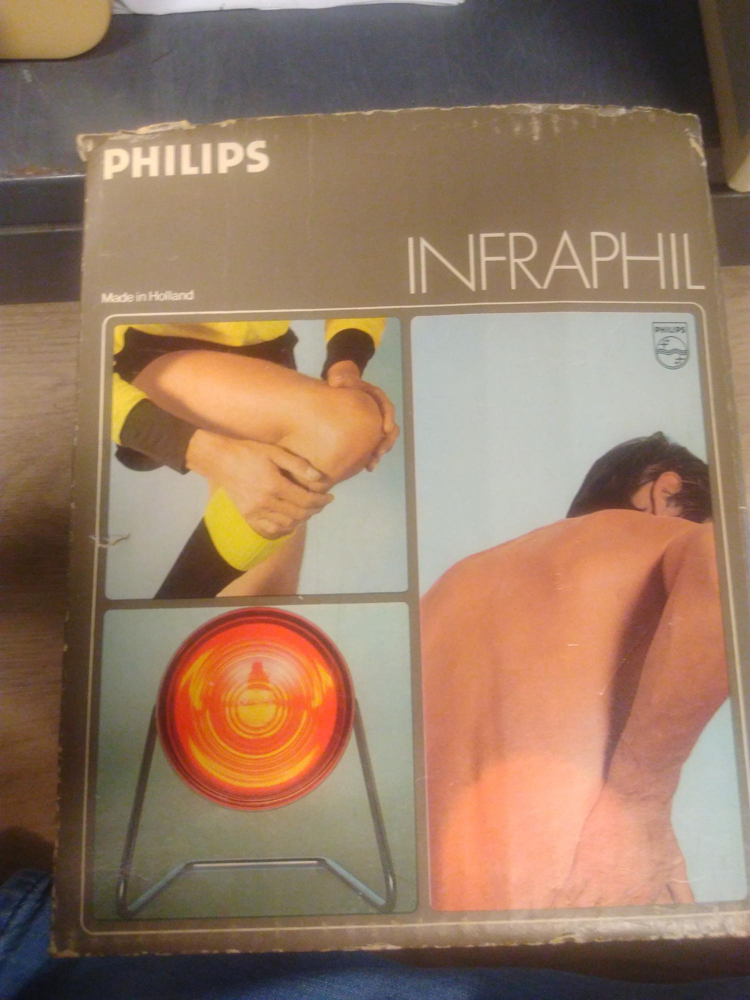

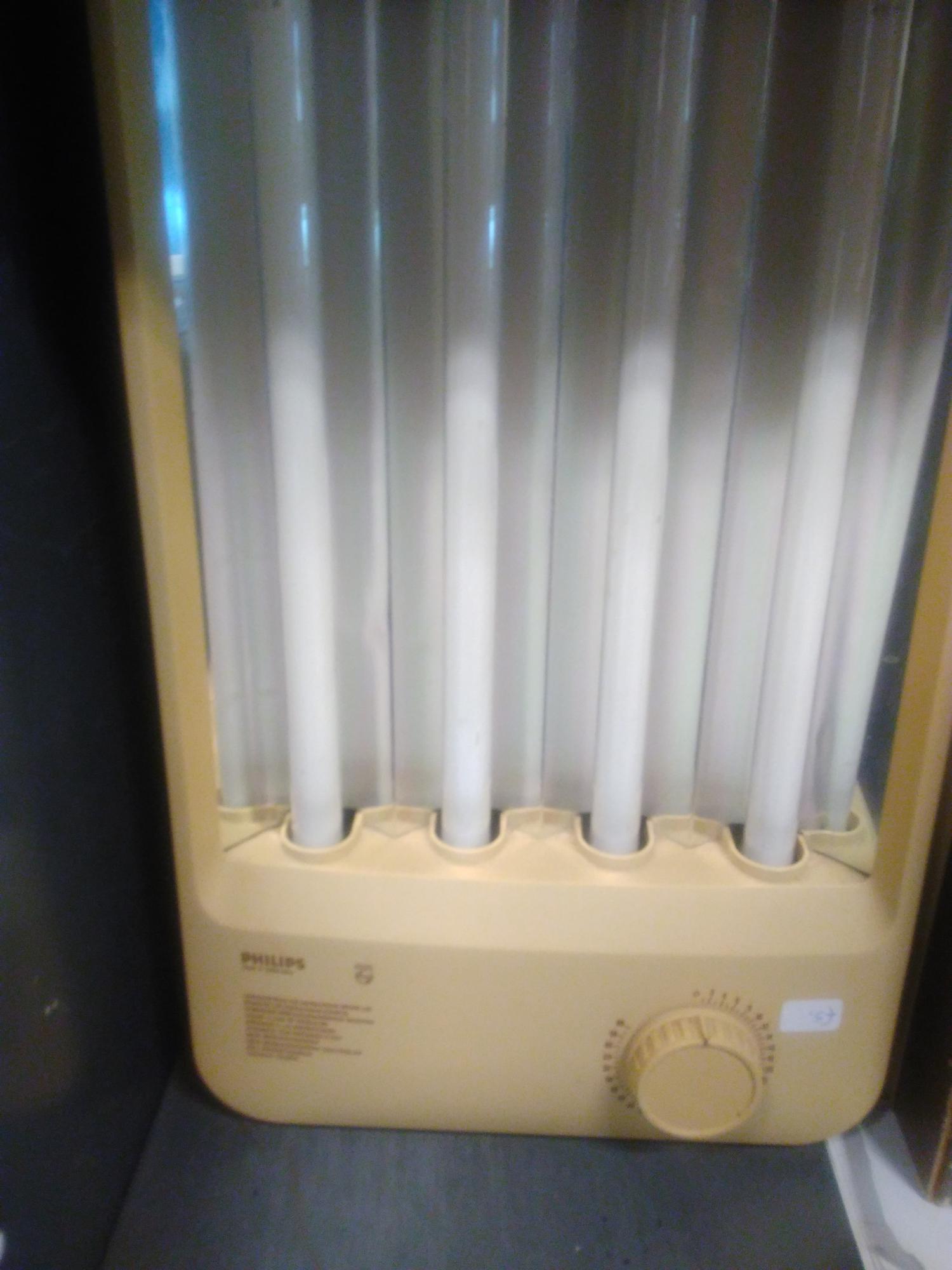

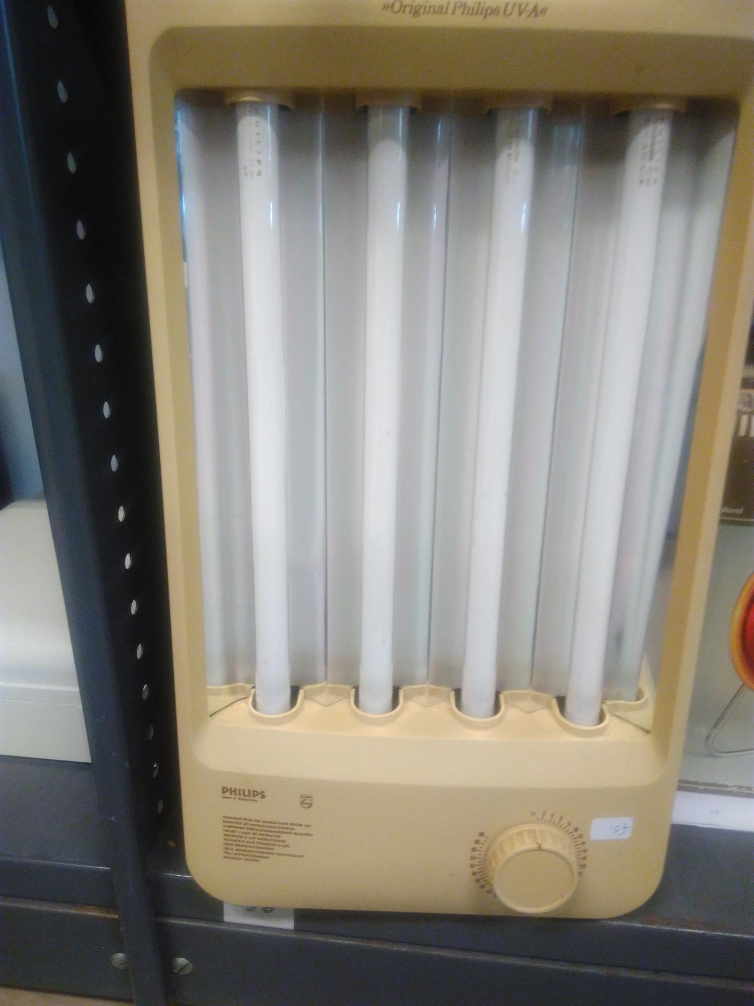

Aangezien de link met lampen post ik deze foto's van infrarood lamp en zonnelamp hier.
brains
deel 2

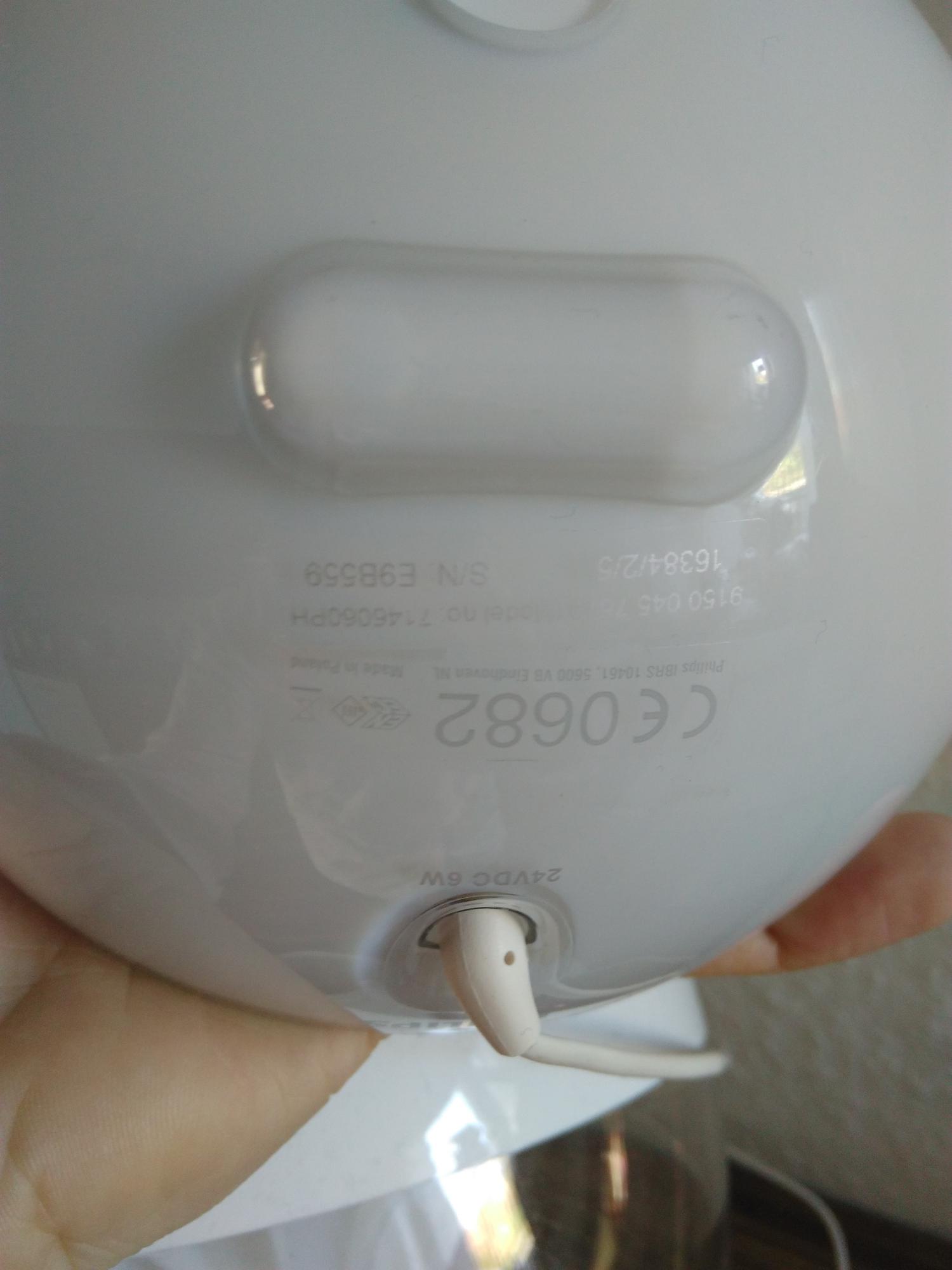

Ik weet niet of ik die hue lights niet al keer gepost heb.

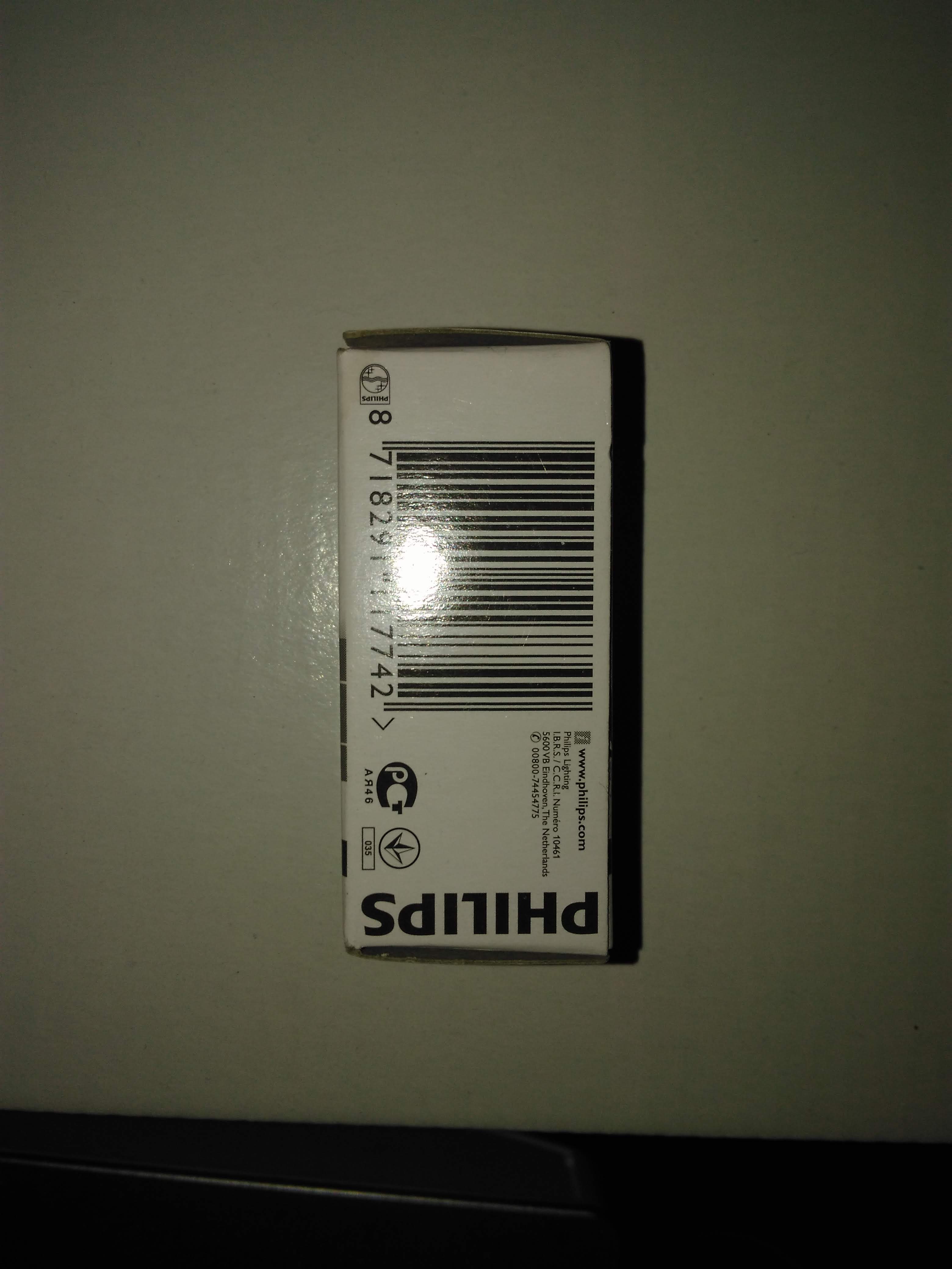

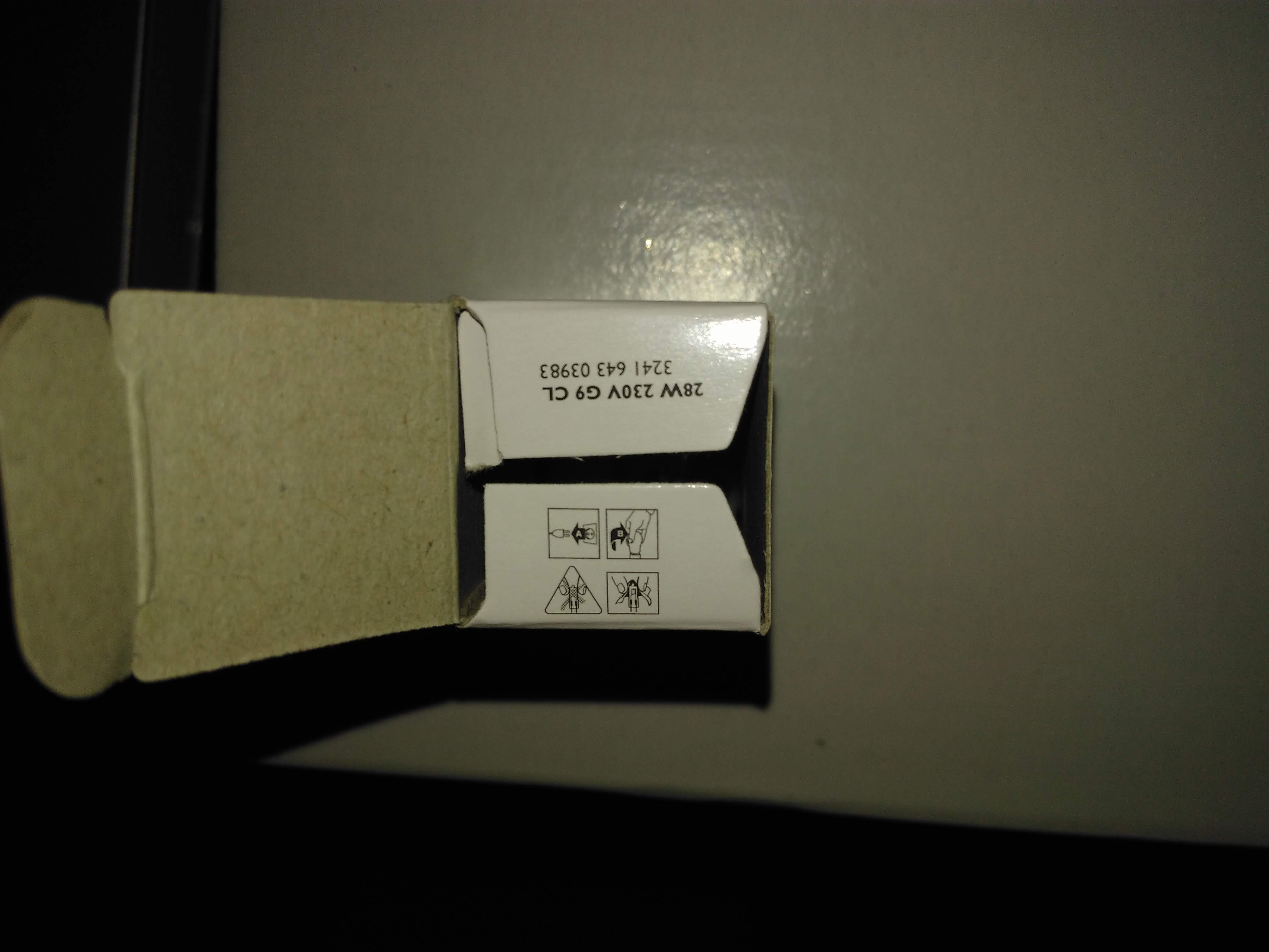

Nog 2 lampendoosjes gevonden.
De eerste is made in belgium, geen idee waar (turnhout misschien)
Het is geen led zover ik kan zien.
Het tweede doosje is van een kleine halogeenlampje made in china.
