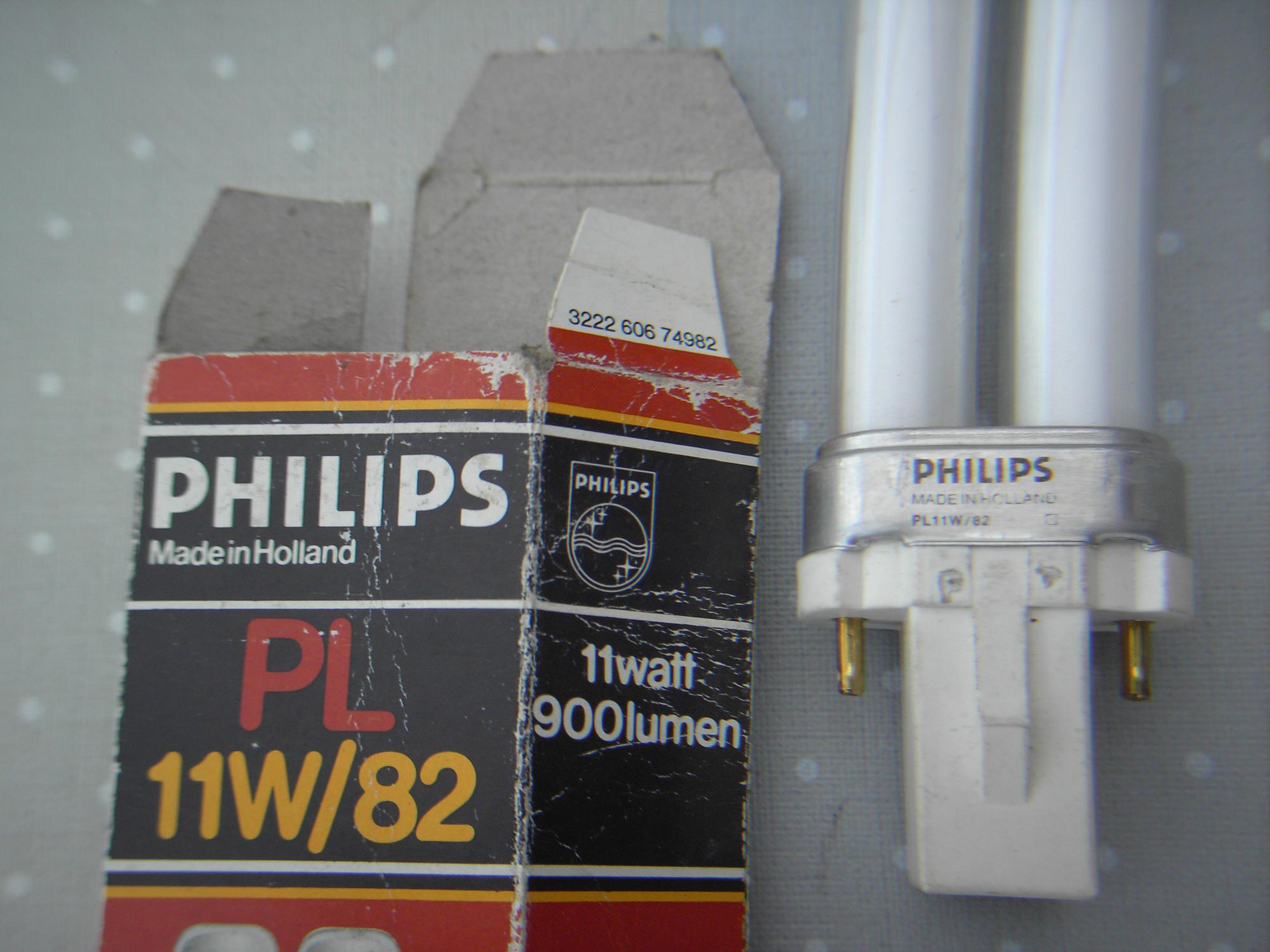

Deze hier ook nog gevonden. Moet al een paar jaar oud zijn want in Holland worden al geruime tijd geen Philips lampen meer gemaakt dacht ik.
het kleurnummer komt redelijk overeen met het productiejaar, t zal thans niet veel schelen..
toen werden ook nog 2 digit kleurnummers gebruikt, dat werd pas na de eeuwwisseling 3 digit, maar de meeste nummers waren toen allang 3 digits. bijv 830 en 840 en 827 (vroeger 82) maar kleur 33 werd toen kleur 640..
[Bericht gewijzigd door testman op (54%)]
De productiedatum is bij deze lamp in de kunststof lampvoet ingesmolten. Soms is het wat moeilijk af te lezen.
Er lijkt F 7 te staan. Dat zou de 6de maand van 1987 zijn dus juni 1987. Deze lamp komt uit de Philips lampenfabriek in Roosendaal (vierkantje met diagonaal). Deze fabriek is eind 2015 gesloten
en recentelijk gesloopt.
Kan de "7" dan ook niet voor 1997 of voor 2007 staan. Deze lampen hebben geen gloeidraden en moeten dus een elektronische ballast. Waren die er al in 1987?
nee, is echt 1987. dit is een pl-s die met een vsa werkt. de starter zit in de voet gebouwd, en het is een 2 pins lichtbron. die zijn er maar heel weinig met evsa..

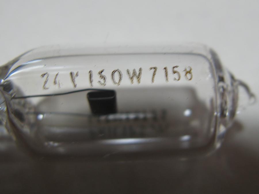

Lampje van (waarschijnlijk) een diaprojector.
Op de middelste 2 foto's lijkt het lampje veel groter dan het is, maar dan zijn de teksten tenminste leesbaar.

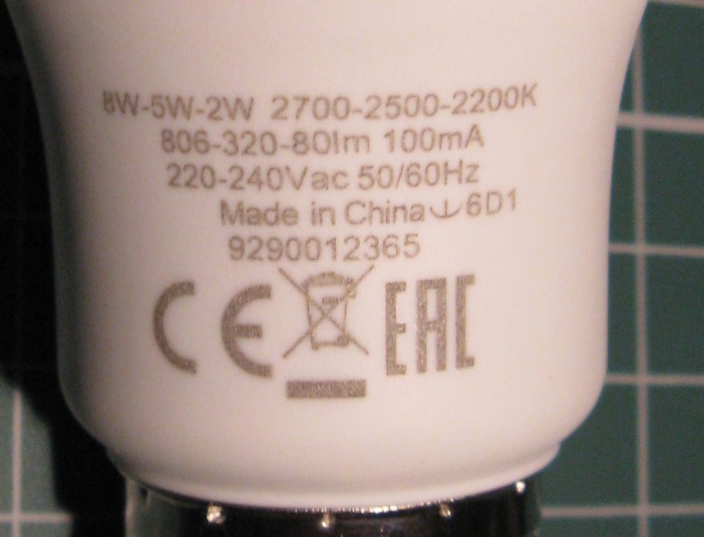

En weer een moderne voor de verandering.
specs
9290012365 en fabrieksmerktekentje etc.
3222 638 35153
Ik vind dit soort lampen een goed idee, niet alleen de helderheid, maar ook de lichtkleur veranderd bij "dimmen" (Hij is niet dimbaar, hij schakelt in 3 dimstanden d.m.v. de schakelaar en onthoud de meest recente).
(Nu nog een filament-led variant hiervan, dan krijg ik echt een lampenkoopverslaving...)
EDIT: Nadeel waar ik nu achter kom, ik hoor 'm op de radio...

Dat is inderdaad een projector lampje..vorige week nog 1 van vervangen was ook een philips.
deze lampen hebben een levensduur van hooguit 50 uur.
Lampen zijn nog steeds verkrijgbaar..zowel philips als osram maakt ze nog
[Bericht gewijzigd door PL500 op (19%)]
Goh een drielichtslamp, oude wijn in nieuwe zakken.
Op 16 maart 2017 19:57:28 schreef PL500:
@ lucky
klopt, ik heb die zat vervangen in vloeistof projectoren. die lampen gingen 2x per jaar stuk, stonden erg veel aan. er hoort wel een fan in die constant de lamp en lenzen koelt. ook scheelt het bij sommige modellen om ze van 220v naar 240V te zetten.
Ik gebruik ze in een dia projector
Inderdaad een dikke ventilator die een bak hete lucht naar buiten blaast. Je wilt ze niet zonder koeling hebben branden.
Ze branden op een overspanning om maar zoveel mogelijk en zo wit mogelijk licht te geven..dat dat ten koste gaat van de levensduur boeit niet.

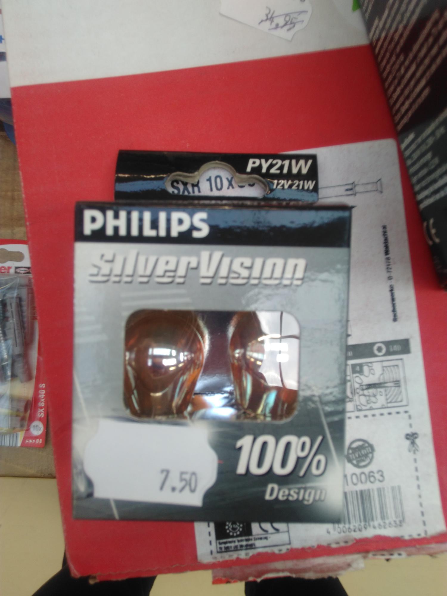

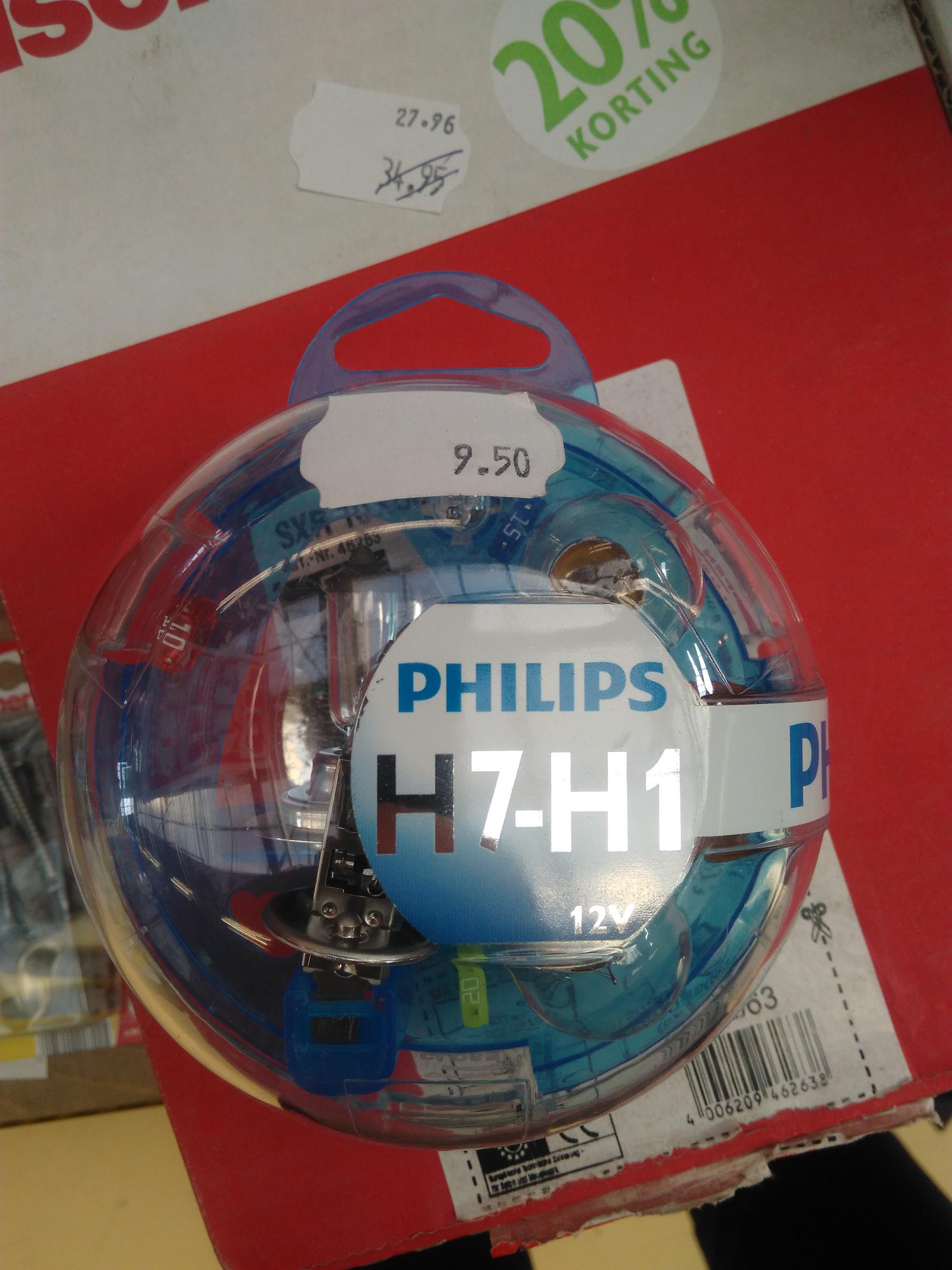

Ik was vandaag in bouwmarkt en kwam deze autolampen tegen in uitverkoop hoekje. Verveelde want moest wachten dus dacht maak foto's voor Maarten ? Wie weet kun je er iets mee. Het heeft overlap met 12nc topic want op een doosje stond er een. Ik weet niet of dat het de 12nc van product of doosje is. Ik twijfelde of hij in lampen topic moest zetten omdat er niet een foto van opdruk van lamp te zien is maar zet hem toch maar hier omdat het om lampen gaat.
Vindt de opdruk 100% design wel grappig. Alles is toch in feite 100% design want het moet toch allemaal gedesigned worden ?
12NC's zijn overal in de wereld en bij mij sowieso welkom dus waarom dan ook maar niet hier :9 Er staat hierboven ook al eentje.
De 12NC is van het doosje zelf, fabriekscodes van licht beginnen met 32 en 44. Verkoopsnummers van licht beginnen met 91 en 92. Ik denk 91 voor accesoires en 92 voor lampen (en vroeger ook batterijen, maar die horen al jaren bij consumer lifestyle). Op Panasonic batterijblisters kom je ook nog wel fabriekscodes beginnend met 32 tegen, die fabriek was vroeger van licht.
Wat opvalt is dat de verkoopsnummers zelden op de verpakking staan. Soms wel op de lamp en ik denk wel altijd op de omdoos, omdat ze kennelijk voor de logistiek wel gebruikt worden. Op de lampdoos zelf staat een typenummer (zoals 12496SV S2) een codenummer volgens een eigen systeem (zoals 47982230) en dan hier ook nog eens een catalogusnummer exclusief voor het VK. Veel gekker moet het niet worden.

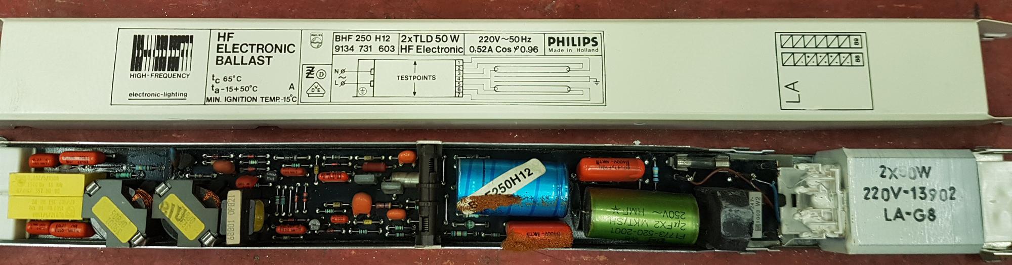

hier nog een philips evsa uit den beginne toen er nog speciale HF tl buizen van 50W in moesten. ding heeft intern nog een grote gewikkelde ontstoringsspoel.
dit was de 2e reeks uit 1990, zaten philips 350V elco's in die hier nog allen netjes 47uf waren. de 1e reeks uit 1988 had er van die grijze primaire elco's in welke rot werden. wel hadden al deze evsa's last van flink rotte kleine elna elco's.
Leuke aanvulling voor bij de lampen. Als je toevallig nog een plaatje van de binnenzijde hebt is dat ook altijd welkom.
Werden die ballasts in Oss gemaakt?
De elna condensatoren zijn dat soms donkerrode radiale?
yep, donkerrode radiale waar de chemische zooi uitlekt.
Elna is sowieso van alle "bekende" merken de lekgevoeligste zooi. Heb er meer dan genoeg ellende mee gezien.
De origin letters LA staan inderdaad voor Oss.
Die heb ik nog een doosje liggen van die lekkende zooi (oude boedel via iemand van Philips Oss ooit lang geleden gehad), dat wordt dus klikoteren.
[Bericht gewijzigd door henri62 op (12%)]
wat nummers van een oude evsa, nog ouder als die van 2 weken terug. deze dingen waren uitgevoerd met trillingsdempers omdat de ontstoring spoel als een magneetrelais inschakelt.
