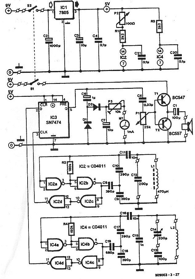

De herkomst van dit schema is mij niet meer bekend, het zijn fotokopieën uit de bieb indertijd. Toen ik het ding bouwde deed ik dat niet gehinderd door enige kennis netjes vanuit de beschrijving.
Nu de boel niet werkt en ik wat ouder en meer geïnteresseerd ben in de echte werking zie ik het troubleshooten als een leuke uitdaging.
In de beschrijving vind ik niet veel letterlijke aanknopingspunten om metingen te doen.
Echter op internet staan wel meer van dergelijke BFO ontwerpen.
Globale werking zoals ik die begrijp:
referentie oscillator van ong. 400kHz
zoekspoel oscillator van ong. 100kHz
obv van verschilfrequentie tussen beide oscillatoren komt er een signaal in het hoorbare bereik uit de 7474 welke met een versterkertrapje naar de koptelefoon gaat.

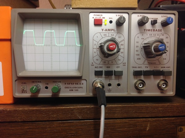

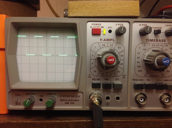

Met dit in het achterhoofd met de scoop de volgende waarden gemeten:
Signaal op pin 11 van de zoekspoel oscillator. +- 108kHz Y div op 2V
Signaal op pin 11 van de referentie oscillator. +- 440kHz Y div op 2V
Signaal op pin 5 van de 7474 +-100kHz Y div op 1V
5 dingen vallen mij op bij het meten.
- blokgolven lijken wel dubbel? (dubbele bodem?)
- als er een metalen voorwerp in de buurt van de zoekspoel komt veranderd de frequentie van de corresponderende oscillator nauwelijks, klein beetje verschuiving (1/10 div) zichtbaar op de scoop.

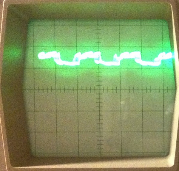

- Het signaal uit de 7474 lijkt rommelig
- Het signaal uit de 7474 valt binnen de 1V
- Het signaal uit de 7474 is met 100kHz niet wat je noemt hoorbaar. Waarvan acte, want er komt dus ook geen geluid uit de koptelefoon.

Zo te zien werkt de zoekspoeloscillator wel goed, die maakt de volle zwaai van 0V naar +5V.
Maar de referentieoscillator doet dat niet, die staat maar een beetje binnen 2V te utteren. Die moet ook de volle zwaai van 5V maken
Het schema lijkt me duidelijk uit Elektuur afkomstig.
Dat je weinig variatie ziet als je metaal bij de zoekspoel houdt is normaal. Die variatie zal in de orde van 1% zijn. Dat is ook de reden waarom er met een referentie wordt gewerkt. De variatie in de verschilfrequentie zal daardoor relatief groter zijn.

Is er nog een visie op het vreemde geborrel uit de 7474?

OK, ik zag een 7805 in het schema maar als je geen AC gelijk gericht daar op hebt kun je die rimpel vergeten.
Zo te zien zijn het twee oscillators en een soort detector. De ene is een referentie, de ander moet waarschijnlijk op de gelijke frequentie of een hoorbare verschil frequentie draaien (hij ligt niet op een metaal werkblad neem ik aan )
Als je metaal bij de kring houdt verloopt de frequentie en de detectort ziet dat verschil. Dat verschil geeft een audio toon. Tenminste dat denk ik. Zo worden ook LC meters gemaakt. bv de Tek 130.
Die ene kring doet iets niet goed. Die 440 kHz lijkt me veel te hoog. Dat zal in de buurt van de 108 kHz moeten liggen. Te weinig C of te weinig L (of paracitaire oscillaties)
Die dubbele bodem kan een meetfout zijn (trigger) of een soort modulatie, In ieder geval is die oscilator niet goed. Koppel ook even die dingen af. Niet dat de 7474 de boel plat trekt.
Op 20 september 2013 19:04:12 schreef LetterHenk:
Doordat het signaal uit die ene oscillator niet groot genoeg is wordt de 7474 niet duidelijk genoeg gestuurd.
edit, vergeet nog te vragen hoe het nu zit met de 'dubbele' bodem van de blokgolven. Iemand een idee?
Het zou kunnen dat er nog een parasitaire oscillatie op zit op een veel hogere frequentie. Rek de tijdbasis eens een stuk op, misschien is daar dan wat van te zien.

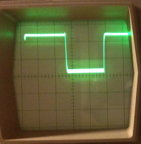

Onderstaand de spanning over 7 en 14 van de 7474.
Dit lijkt me sowieso niet goed.
De de voedingsspanning op de referentiekring is een stuk lager dan de zoekspoel.
Maar daar zit ook een pot tussen. Echter het verdraaien van P2 heeft vrijwel geen invloed op die spanning.

Toen las ik nog eens Fred z'n opmerking over loskoppelen en dacht, ik wip gewoon de 7474 er eens uit en meet dan.
Voila! twee prachtige blokgolven op, denk ik, juiste spanning. Ref is wat laag, kan de twee 2,2k weerstanden voor beide ic's eens vervangen voor metaalfilm.
Pin 7 lijkt niet aan massa te hangen.
Frederick E. Terman
Daar zeg je wat. Daar hoort alleen gelijkspanning te staan.
Trouwens, je meet met de scoopprobe toch maar op één punt tegelijk, en altijd tegen massa? Nu mag je desnoods de massaclip van de scoop wel aan pen 7 leggen (al laat ik hem liever op een stukje massa in de buurt aangesloten), maar niet aan een 'heet' punt natuurlijk.

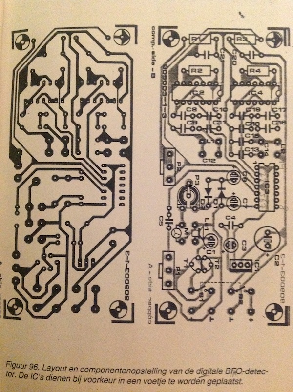

Het vreemde is ook dat op de print de 2 massa's van de 9V blokken niet samen komen. De 4011's zitten samen op de massa van batt.1 De versterkertrap + 7474 zit op massa van batt.2
Dus de prik van de 7474 komt uit de 7805, terwijl z'n massa van de andere bat. komt.
Ik begrijp eigelijk niet zo goed waarom de massa's van de batterijen gescheiden zijn. Klopt dit wel? of zou ik toch iets fout hebben aangesloten.
Edit: Toch maar eens een draadbrugje aangebracht, de 7474 er weer in en warempel, geluid! Alleen nu vooral veel gepiep wat veranderd van toon als ik m'n vingers bij de draaicondensators houd.
Een theremin, leuk, maar dat was niet de bedoeling. Ik krijg het nog steeds niet volgens 'het boekje' afgesteld.
De massa's van de batterijen zijn niet gescheiden. In de tekening lijkt dat wel zo, maar aangezien overal een massateken bij staat horen al die punten aan elkaar te zitten.
LetterHenk
Dat lijkt mij ook logisch, echter op de print kan ik dit niet vinden.
Er staan ook geen draadbruggen beschreven oid. In mijn vorige post had ik de massa aansluitingen op de print met een draadje verbonden. Maargoed dat is dus niet 'by design'.

Goed nieuws! de boel is aan de praat. Met draadbrugje over de massa aansluitingen welliswaar. Maar goed, het werkt. Alles is alleen heel erg gevoelig voor storing. Veel gesis en gekraak en de toon verloopt. Maar ook een toon die met beide condensatoren af te stellen is tot laag, en omhoog met metaal in de buurt. Misschien is er toch een massa lek (C6 of 7?) of een andere parasitaire verstoring.

Ik vind het wel een beetje maf. Er zijn inderdaad twee massasporen die zich over de print slingeren, en op een paar plaatsen zelfs vlak naast elkaar lopen, maar nergens aan elkaar vast zitten.

In de beschrijving staat dat men de instelpot zo moet afstellen dat bij de lage toon de wijzer laag staat (op nul?) en bij een uitschieter van de toonhoogte uit slaat.
Als ik inschakel dan gaat de wijzer naar 0.2 mA ongeveer en blijft daar. Als ik de weerstand verdraai gaat de wijzer niet lager dan dat. Of hoger tot volledige uitslag.
Als de toonhoogte veranderd gebeurd er helemaal niets met de wijzer.
Ik begrijp de werking ook niet helemaal. Als de toon hoger wordt gaat er toch niet meer stroom lopen?
Of juist wel? zelfde amplitude hogere freq = meer stroom?

De koppeling van de toon naar de meter loopt via C6. En de impedantie van een condensator wordt kleiner als de frequentie hoger wordt.
Andere frequentie is niet perse meer stroom. Het verschil signaal van de 7474 wordt gelijkgericht. De amplitude van de blokgolf blijft daarbij gelijk maar het gaat hier eerst door een condensator die een frequentie afhankelijke weerstand vormt dus de amplitude die de diodes zien verandert wel. (mogelijk is je diode niet lekker meer of verkeerd om gemonteerd, dan werkt hij als zener
Als beide kringen gelijk staan is het verschil 0 Hz, je hoort dan niks. Als de ene 1000Hz naast de ander staat is dat het verschil signaal wat uit de 7474 komt. Wij kunnen tot iets van 20 kHz horen maar dat neemt af met leeftijd. Mensen van 60/70 horen soms niet hoger meer dan 6 kHz.
Als er metaal bij de spoel komt dan verandert de zelfinductie daarvan en verloopt de zoek oscillator. Het verschil tussen beide wordt dus groter wat een hogere frequentie geeft (of lager) en dat hoor je door een verandering in toon.
