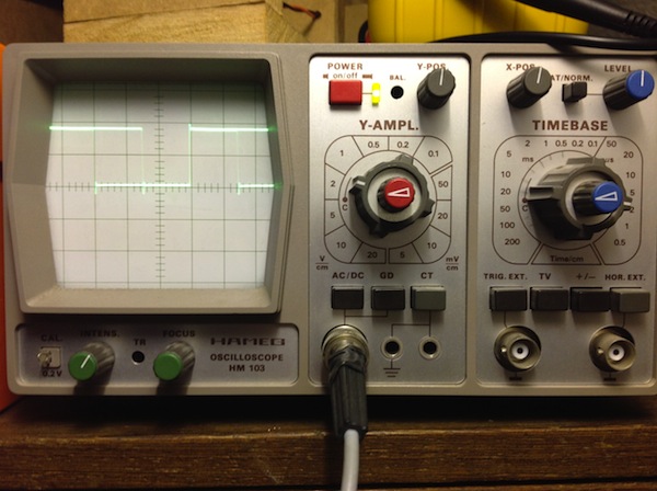

Dit is wat ik meet op pin 5 van de 7474. Als ik het datasheet lees dan begrijp ik dat er alleen een blok uit moet komen. Maar als dat zo is begrijp ik de diodes in het schema niet helemaal.
Ik heb toch het idee dat er iets mis is met dit signaal waardoor de meter het niet goed doet.
[Bericht gewijzigd door LetterHenk op (12%)]
Ik meet op een willekeurig bereikbaar massapunt en met de probe op pin 5. Op deze manier krijg ik op de andere ic's 'schoon' beeld.
Hoe kom ik er nu achter wat er fout gaat? Heb al andere massapunten geprobeerd maar krijg steeds hetzelfde beeld op deze pin.

Wat dat scoopbeeld betreft, ik denk dat de herhalingsfrequentie onregelmatig is, en dat je daardoor een triggerprobleem hebt. Het lijken twee verschillende sweeps die over elkaar komen te liggen.

Met een splinternieuwe 7474 erin veranderd er niets aan bovenstaand. Jammer dat de meter niet werkend te krijgen lijkt.
