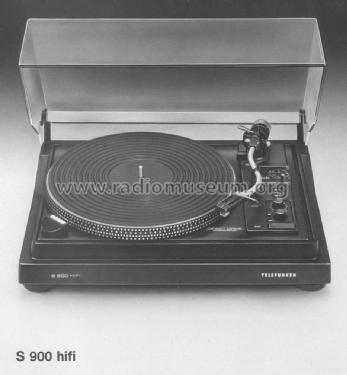

Afgelopen week mijn platenspeler Philips 22GA212 die ik in 1973 kocht weer eens uit de mottenballen gehaald om wat (nou ja 500+) oude LP's te digitaliseren zodat ik ze via de mediaplayer kan afspelen.
http://www.uploadarchief.net/files/download/philips22ga212.jpg
Dat viel erg tegen. Bij de eerste LP, een pianoconcert, viel het me op dat het nogal jengelde. En volgens de fabrieksspecificaties zou dat bij deze platenspeler slechts 0,1% behoren te zijn.
De aandrijfsnaar tussen motorpoelie en plateau was wat stug geworden. Een nieuwe, soepele, snaar bracht enige verbetering, maar ik bleef het jengelen horen.
(Nee, het waren niet de kleinkinderen ;))

Deze opmerking bleef me toch bezig houden. En ondanks ik het al had opgegeven met deze platenspeler en een andere had opgezocht (die ook problemen had, maar dat heb je met ouwe zooi) heb ik vanmiddag toch de hele boel weer uitgebouwd.
Een keer of 6 een batterij van 9 Volt op de motor aangesloten en steeds een minuut laten lopen.
EDIT: Toen de weerstand van de motor gemeten. Bij langzaam draaien varieerde de weerstand tussen 20 en 18 Ohm en geen gekke dips meer naar 50 Ohm.
Daarna de boel weer terug ingebouwd en een uur lang naar de 9de symfonie van Beethoven zitten luisteren. Daarin zitten heel veel lang aangehouden noten en is het zweven goed waarneembaar.
Het probleem is opgelost! :D Ik hoor duidelijk een verschil met een opname die op een CD staat, maar wat er uit de platenspeler komt is nu aanvaardbaar.

In 1973, toen ik de 22GA212 kocht, kreeg deze zeer goede recensies. Het budget liet toen niet toe dat ik er een kocht met console en stofkap, het werd dus alleen het machien zelf. Die console en stofkap zou ik er - ooit - zelf wel bij maken. Dat kwam er dus nooit van. Uiteindelijk heb ik er een losse stofkap en console bij gekocht...
Nu ik me toch in de platenspelers heb verdiept, heb ik ook maar eens de Telefunken S-900 uit het stof gehaald. 25 jaar geleden gekregen, maar nooit naar gekeken.
Probleem 1, de voeding van 18 Volt, is intussen opgelost met een LM317. Het volgende probleem wordt opnieuw .... de console en de stofkap :+
Alleen beschik ik nu over meer tijd en gereedschap dan 25 jaar geleden.
http://www.radiomuseum.org/images/radio/telefunken/plattenspieler_s_900_hifi_1447607.jpg
