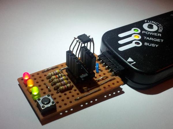

Hieronder mijn eerste SMD-project...
Je moet toch iets als je per ongeluk een stripje met het verkeerde formaat PIC's bestelt en toch wilt testen of ze het doen.
(en ja... alles werkt naar behoren!)
