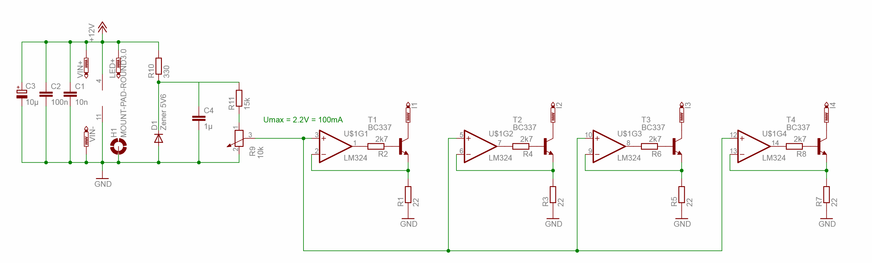

Hoi Elektronic, werkt de regeling voor je ir leds goed? Misschien kun je daar ook een schema van posten. Ik probeer eenzelfde regeling met opamp en torren te maken maar krijg dit niet echt goed regelbaar. Groetjes Joost
@Joostmag2te
Zie hier het schema. Voor de 22 Ohm weerstanden 250mW nemen, best 1% tolerantie (voor de nauwkeurigheid). De torren zullen op 100mA best wel heet worden, maar het ontwikkeld vermogen ligt binnen de limieten.
http://www.uploadarchief.net/files/download/resized/current_source_4ch_chematic.png
De regeling werkt zeer goed (ik heb er wel nog geen scoop op gezet). De stromen wijken nog geen 1mA af van elkaar en is mooi regelbaar. Wel een lineaire potentiometer gebruiken, ander heb je een mooie logaritmische regeling.
De gebruikte zenerdiode is er één van 5V6.
De aansluitingen voor de voedingsspanning en leds zijn simpele testeilanden war ik de draden op soldeer. Dit is veel compacter dan met connectoren.
Als je het pcb ontwerp nodig hebt, laat je dat maar even weten.
